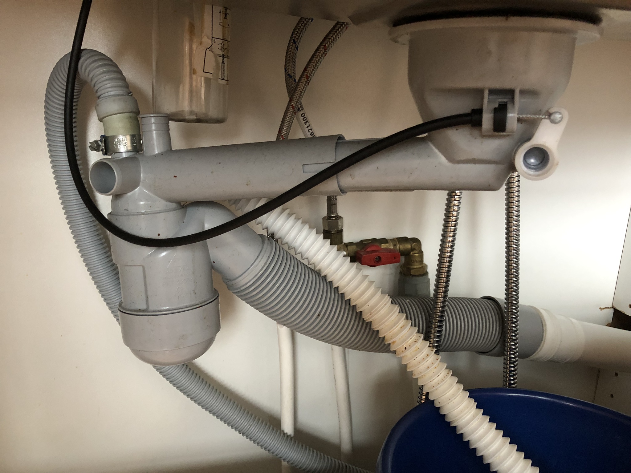

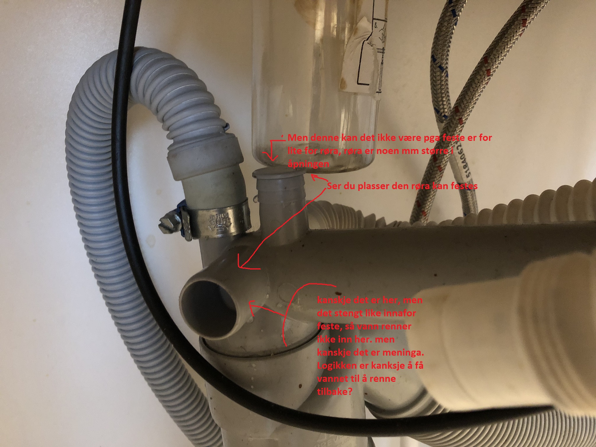

ASLrcrn Skrevet 22. august 2019 Skrevet 22. august 2019 Under kjøkkenbenken vår siver det litt vann ut av den hvite røra. Tror denne røra skal festes i det "opplegget" jeg har tatt bilder av. Ikke sikker på hvor. Dette har vært bra i ca 4 år og nå har den hvite røra falt av. Dette er gjort av en rørlegger som hadde fagbrev. Noen som har tips? Trenger du flere bilder?
NULL Skrevet 22. august 2019 Skrevet 22. august 2019 Hvite slangen skal kanskje opp til overløp på vasken? Altså "nødavsløpet" hvis det blir for høy vannstand i vasken. 1
ASLrcrn Skrevet 22. august 2019 Forfatter Skrevet 22. august 2019 Kanskje, men det var ikke mye vann i vasken når jeg observerte at vannet rant ut av den røra. Men du er inne på noe der.

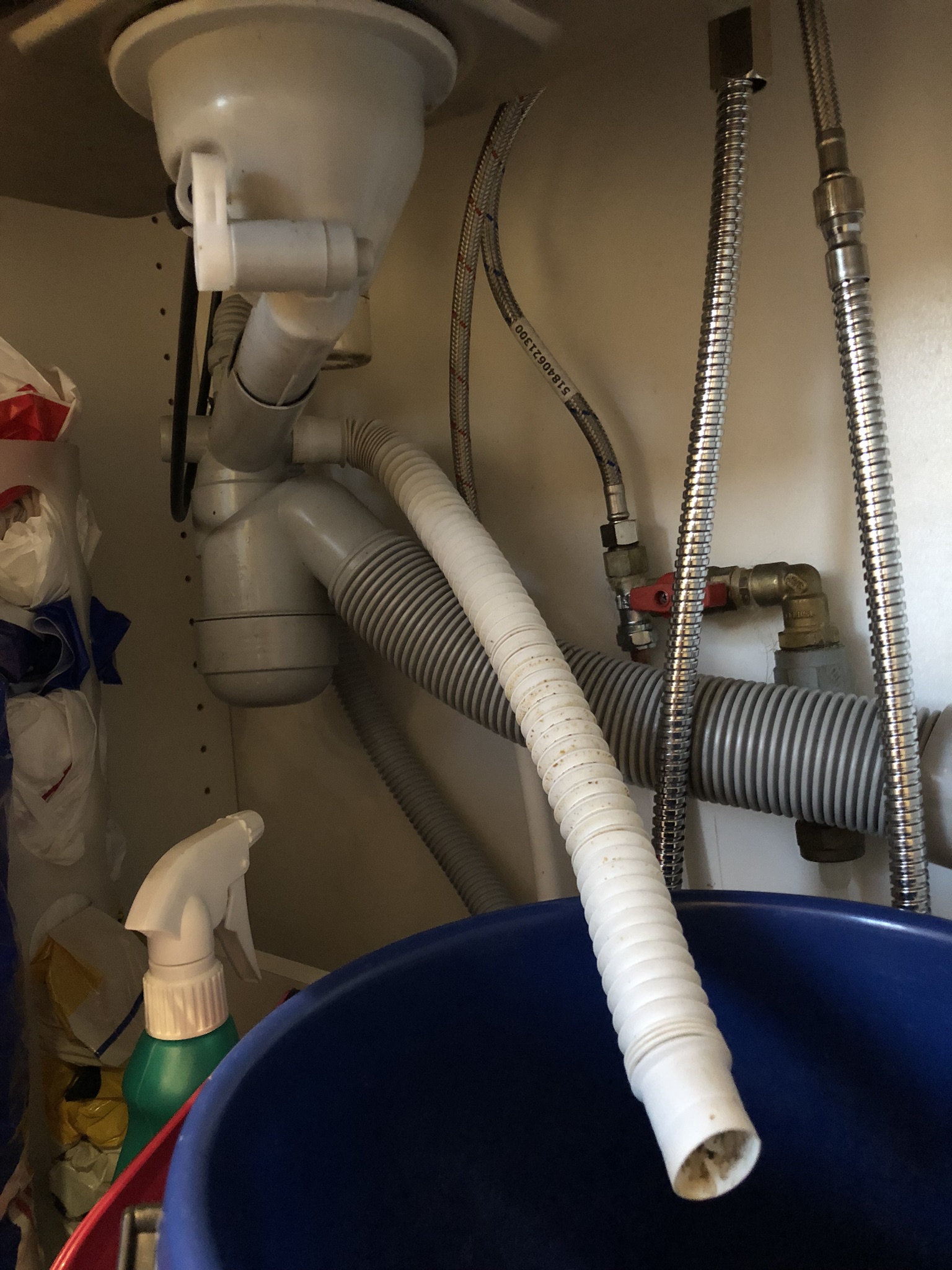

Revolution Skrevet 22. august 2019 Skrevet 22. august 2019 Grunnen til at den renner ut av er fordi den har falt av oppe i vasken. Dermed kan det renne ut når det går vann ned i sluket. Du må få festet den til overløpet på selve vasken igjen.

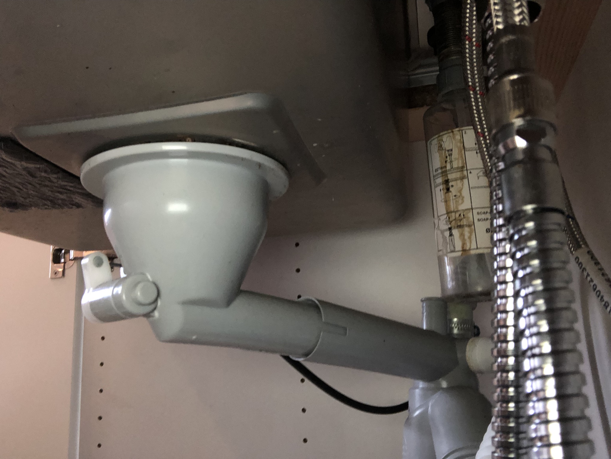

ASLrcrn Skrevet 22. august 2019 Forfatter Skrevet 22. august 2019 Grunnen til at den renner ut av er fordi den har falt av oppe i vasken. Dermed kan det renne ut når det går vann ned i sluket. Du må få festet den til overløpet på selve vasken igjen. Sjekk dette bilde
Mr D Skrevet 22. august 2019 Skrevet 22. august 2019 Du må få festet den til overløpet på selve vasken igjen. Sjekk dette bilde Det er ikke vasken. Vasken er den store tingen øverst i skapet.
Revolution Skrevet 22. august 2019 Skrevet 22. august 2019 Den store stålbaljen man kaller en vask, har 2 sluk, 1 i bunn, og 1 overløp, den har falt av fra overløpet. Den skal ikke festes nede med vannlåsen. (Grå plast rør). Du må sannsynligvis ta ut vasken for å få montert slangen på overløpet igjen, siden det sikkert er ganske trangt i mellom vasken og skap veggen.

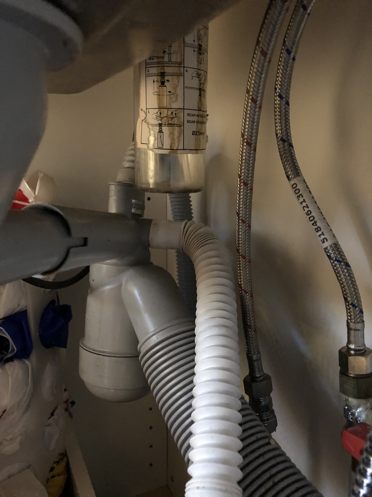

ASLrcrn Skrevet 22. august 2019 Forfatter Skrevet 22. august 2019 Skjønner hva dere mener om at slangen skal festes, men ser ikke noen plass. Jeg må se litt rundt vasken
Simen1 Skrevet 22. august 2019 Skrevet 22. august 2019 (endret) Hvis du ser oppi vasken så ser du sikkert hvor overløpet er. (pila) De hullene høyt på den ene siden, der vannet skal renne ut om sluket i bunnen av vasken er blokkert av f.eks ei propp. Så kikker du i underskapet og finner andre siden av overløpet. Fest den løse rørenden der. Det er sikkert trangt og vanskelig, men det er nok der den skal. Endret 22. august 2019 av Simen1
ASLrcrn Skrevet 22. august 2019 Forfatter Skrevet 22. august 2019 Ah, endelig fant jeg feste, feste er bak vasken
