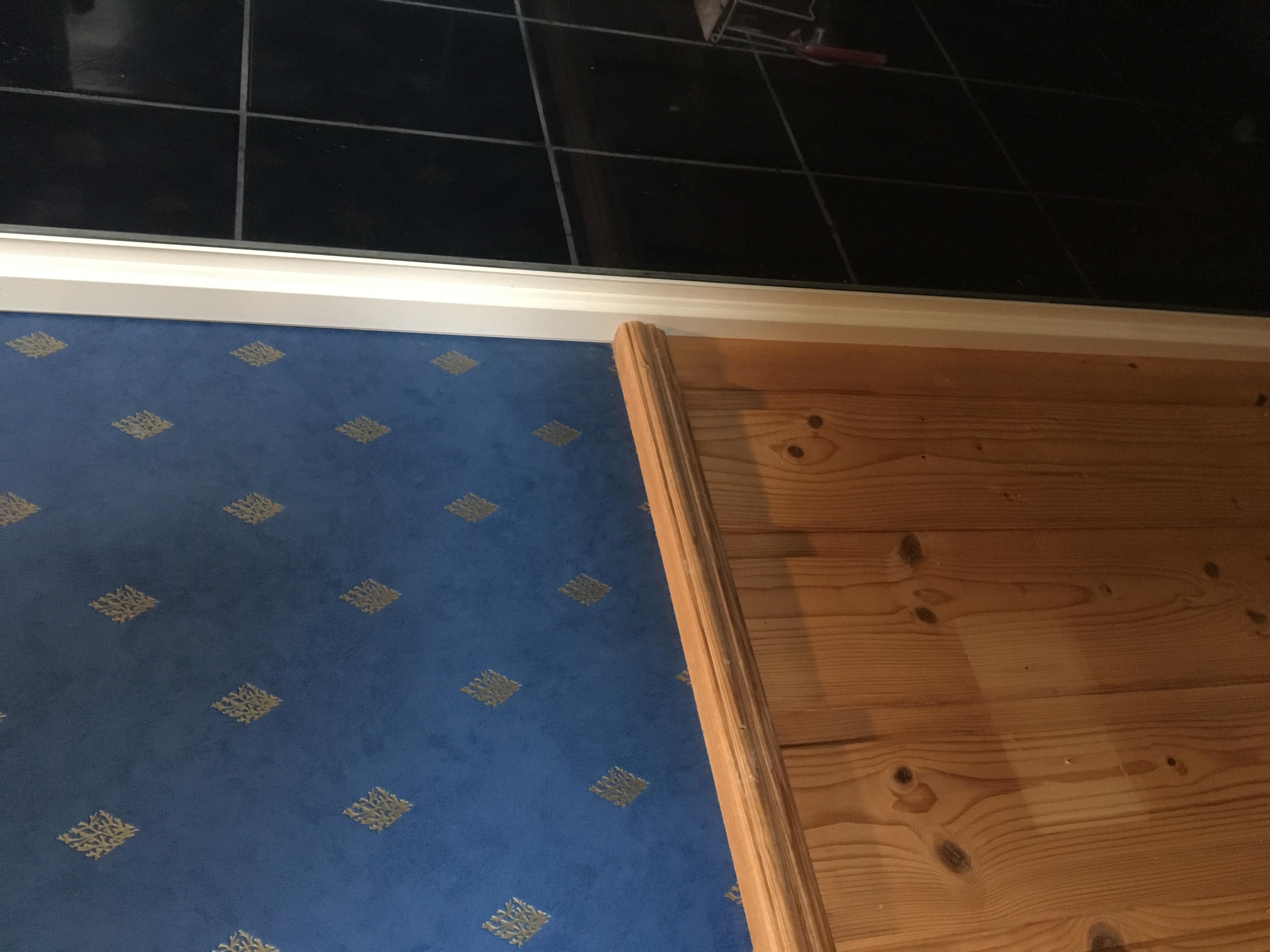

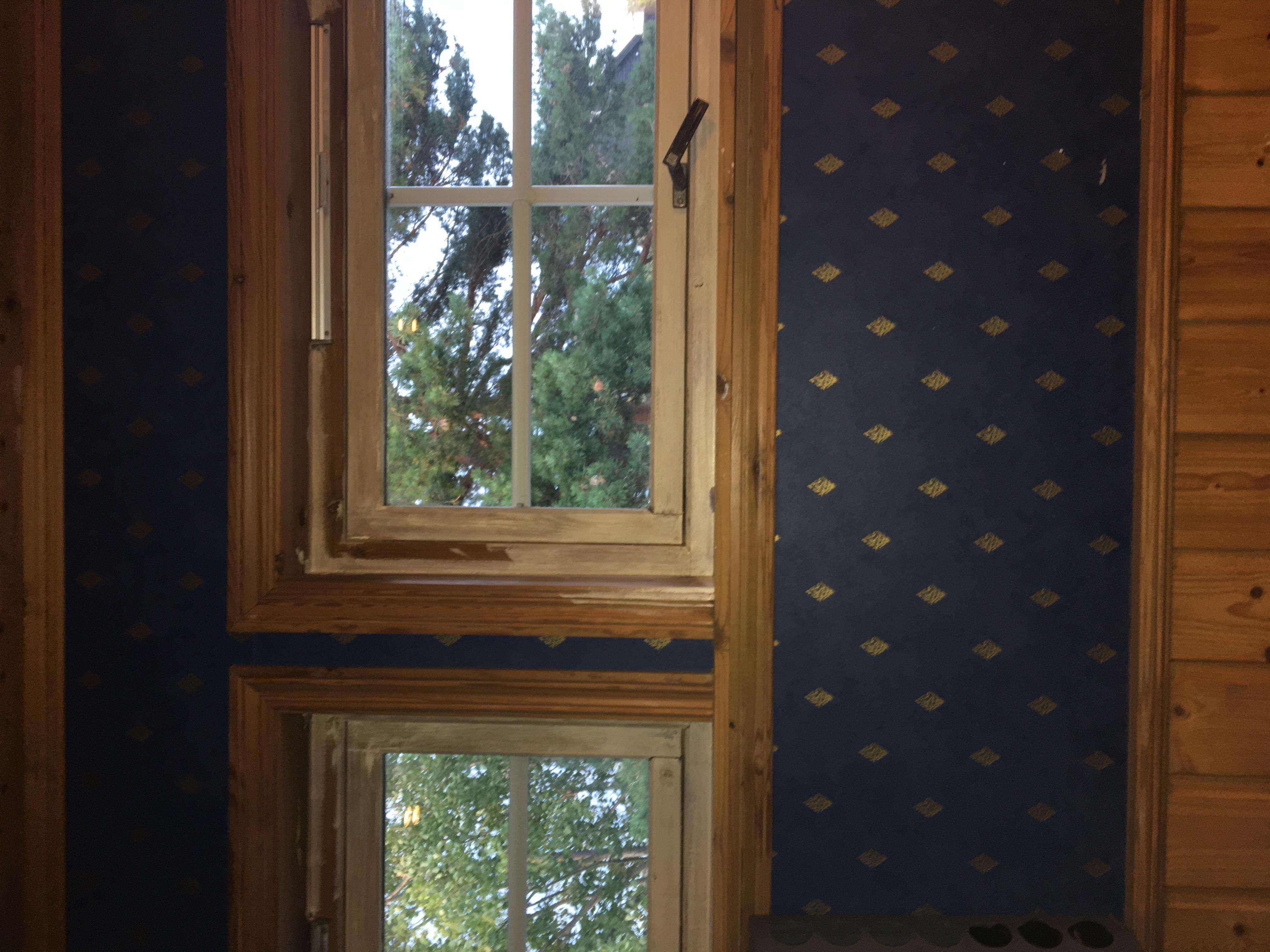

Badet har panel og tapet som vist på bildet, samt panel i tak. Veldig mørkt og trasig. Er det enkleste å male over tapeten med våtromsmaling eller legge ny tapet? Og male all panel i oljemaling?
Hvordan er tilstanden ellers? Et bad med mørk trepanel og tapet høres ut som et bad fra 90-tallet, altså omtrent 30 år gammelt. Dusjkabinett? Eller dusj rett på flis?
Hvis det er tilfelle ville jeg vurdert å malt alt og satt inn dusjkabinett
Jeg gjetter også at det er fra 90-tallet. Dusj rett på flis, med dører. Jeg bare leier her, og vil ikke gjøre de store økonomiske investeringene. Badet er så trasig at det går litt utover trivselen. Vil gjøre det lyst for en rimelig penge. Men det stemmer at jeg må bruke oljemaling på panelet?
