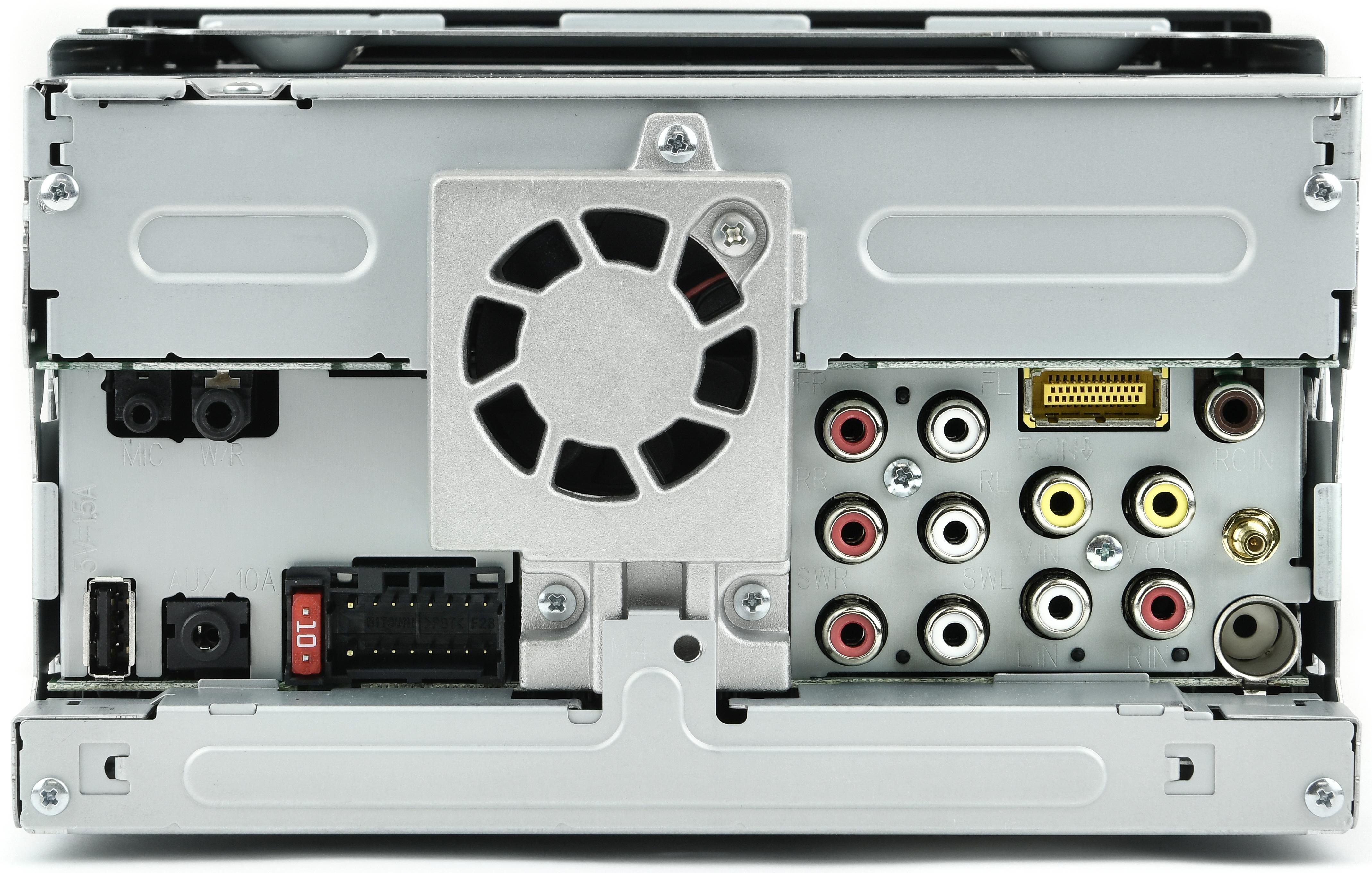

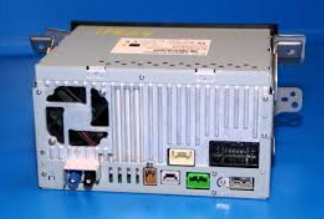

Legger ved et bilde av baksiden på gammel spiller
og ny spiller
Finnes det overganger til dette? Hvor får jeg kjøpt dem?

Antenne, USB og handsfree-mikrofon er ikke verken standardisert (eller rettere sagt; det brukes en haug forskjellige "standarder") eller tilstede i den vanlige ISO-kontakten...

DAB-antenner har to annerkjente standardkoblinger som brukes av de fleste radioprodusenter: SMA og SMB.Det er den gylne kontakten i midten til høyre på den nye spilleren. Desverre så liker bilprodusenter å bruke propetiære løsninger.
Jeg har ennå å se for eksempel Pioneer eller Sony bruke noe annet enn SMA/B.
Jeg har brukt litt tid å å lete, men jeg finner ikke noen adaptere for DAB, USB og mic til Swift '14.
For DAB har du 3 alternativer: Vinduantenne, magnetantenne på taket, eller bytte gammel antenne.
For USB har du 2: Løs kabel eller bytte gammel.
For mic har du 2: Mic i solskjerm eller bytte gammel.
Penest er å bytte gamle deler med nye, ved å bruke nåværende hull og kanaler.
