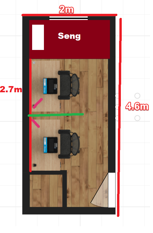

Kimelimm Skrevet 24. juli 2019 Skrevet 24. juli 2019 (endret) Heisann! Jeg og samboeren min skal flytte og da vi begge er glad i å spille så vil vi forsøke å gjøre et tiltak mot et lite problem vi har: Vi hører ofte hverandre i mikrofonen til hverandre under spilling, noe som ikke er veldig givende når man spiller to forskjellige ting. Vi har satt av det ene gjesterommet til datamaskiner og annet, og lurer på om det er noe som kan settes mellom skrivebordene for å minske lyden som kommer til hverandre? Ønsker ikke å lage en hel vegg for å skille rommet da det er veldig upersonlig og mye arbeid. Finnes det et teppe som kan henge fra taket/romdeler/annet materiale som er godt for å holde unna lyd? Her er et forsøk på å illustrere hva jeg mener, det er da snakk om den grønne linjen. Hva tenker dere? Vi er villig til å henge et tykkere teppe fra taket om det kan fungere. Endret 24. juli 2019 av Kimelimm

Krozmar Skrevet 24. juli 2019 Skrevet 24. juli 2019 (endret) Det første jeg tenker er å ha en god mirkofonsettup som er direksjonal og ikke snapper opp så godt lyder bak eller på sidene.. Ellers tror jeg en god løsning er å ha ett forheng av noe slag som du tenker på som man kan trekke frem og tilbake.. Kanskje skru opp ett spor i taket? I tillegg kan det kanskje være greit å Polstre veggen bak også eller kle den også med noe støydempende, slik at ikke støy reflekterer bak og til den andre.. I utgangspunktet tenker jeg ett tykt ullteppe eller lignende kan kanskje gjøre susen... Endret 24. juli 2019 av Krozmar

L/\R~ Skrevet 25. juli 2019 Skrevet 25. juli 2019 (endret) Når det kommer til mikrofon ville jeg kjøpt to stykk røde videomicro, og plassert de som de to rosa strekene på bildet, vinkla oppover rett mot munnen for også å kanskje unngå tastaturlyd. Men dette må dere forsøke med. Endret 25. juli 2019 av L/-R~

AndersT2 Skrevet 25. juli 2019 Skrevet 25. juli 2019 Krozmar: Jeg tenker også at et spor i taket med et eller annet "lydtett" teppe kunne vært en idè. Har du forslag til materiale? Kanskje "brannteppe"? Det enkleste er nok en gardinstand som er satt opp mellomveggene, og en tykkere gardin som da enkelt kan dras frem og tilbake. Hvis gardinen er lang nok til at den ved å bli dratt frem til og med ryggen på stolene når dere sitter å spiller, og fortsatt har en del bølger i seg, så vil dette spise opp det meste av lyden. Da er det eventuelt refleksjonene fra bakveggen som gjenstår. Her er det enten refleksjonsplater eller samme løsning med en garding på den veggen også som spiser opp lyden. Det enkleste er nok å prøve garding i mellom. Er den lang nok til å dele hele rommet, så vil nok det fikse problemet. Gardinløsningen bør ikke være veldig dyr heller. Se etter blende gardiner, da er de som regel tykke nok til å dempe lyden bra. Ett eksempel: https://www.princessbutikken.no/gardiner/gardinlengder/sunday-gardin-aubergine
