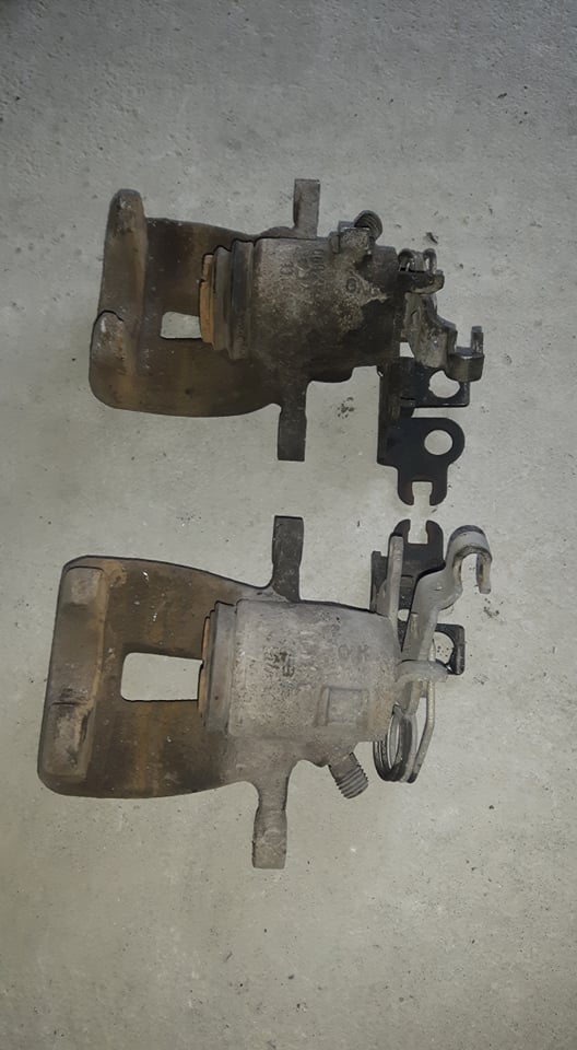

Byttet idag begge bremsecaliperne, klosser og bremseskiver på min caddy 2009 modell.
Fornøyd etter monteringen selv om dette er et relativt nytt felt for meg.

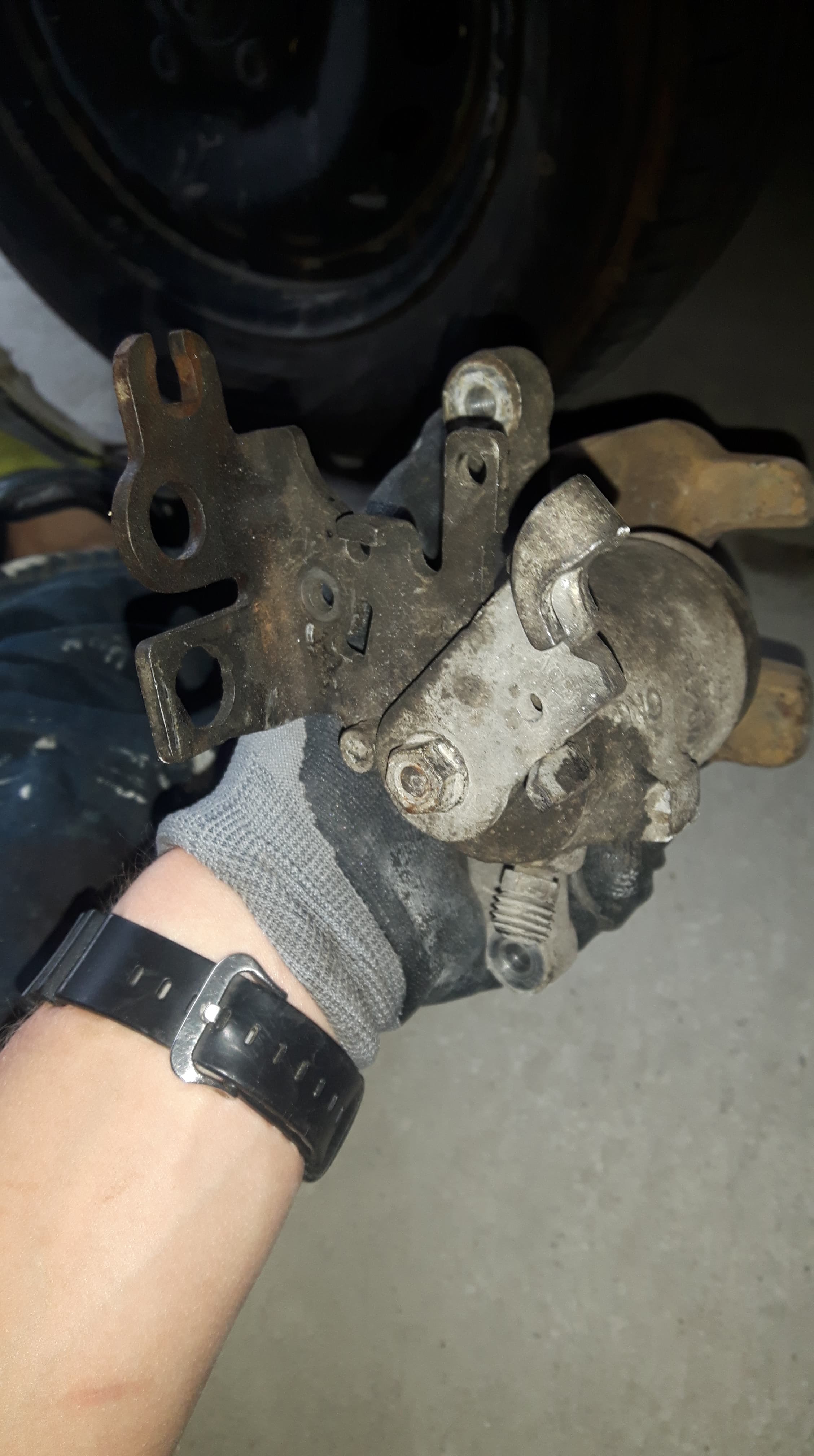

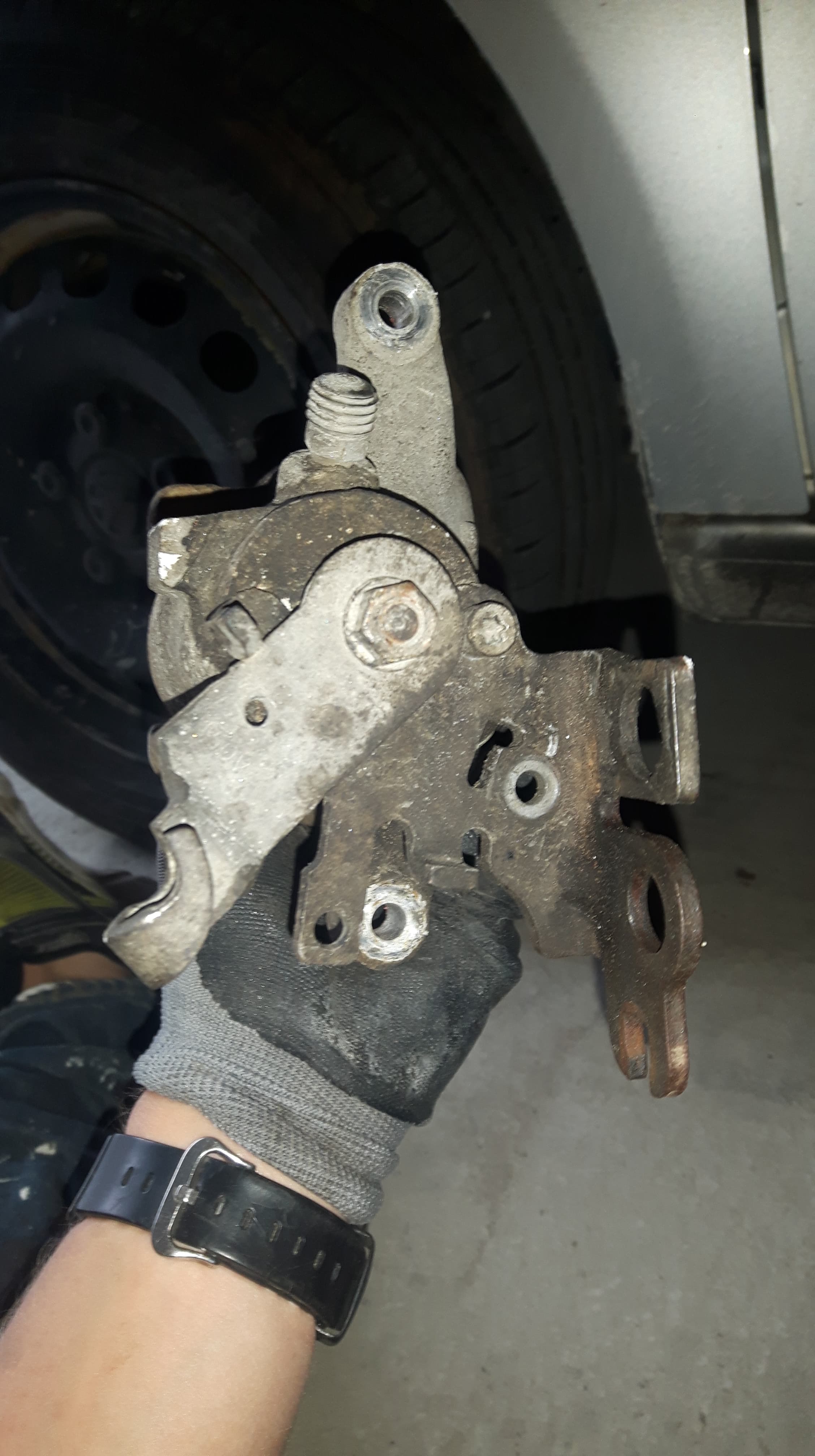

Prøvdekjørte bilen etterpå og oppdaget at håndbrekket måtte draes noe lengre opp enn det jeg var vandt til. Ikke noe voldsomt mye men begynte å tenke litt på hvordan dette justeres? Er det på selve caliperen eller noe form for justering på waieren? Legger til et bilde av begge de gamle cliperne. De er helt like de nye.
Skal egenlig være en fjær på caliperen. Tok denne av mens jeg prøvde å finne ut om de kunne justeres
Endret av Labelle
Disse er selvstrammende. Det er mulig å stramme vaieren i midtkonsollet, men det er for å kompensere for slitt vaier. I ditt tilfelle må du nok bare "kjøre inn" bremsene, så vil jeg tror det snart fungerer som normalt igjen :)
Husk å ALLTID bruke parkbremsen når du parkerer, det er bruk av denne som justerer caliperen. Nye bremser er ofte svampete både i pedal og parkbetjening, det vil trolig bli bedre etter bruk.
Det er det dårligste rådet jeg noengang har sett noen gi. Ja bruk alltid parkbrems om du vil ha rusta fast caliplene på disken om vintern.
Han har faktisk rett, sett at du bruker bilen regelmessig. Det er hvis du skal la bilen stå over lenger tid at du ikke skal bruke håndbrekket.
Ville ikke latt den stå på brekk en hel dag engang når vintern er på sitt verste.
Nå har jeg jobbet med bil siden begynnelsen av 90-tallet, de 7 siste årene som Bilteknisk konsulent i NAF. Vær ikke i tvil, å ikke bruke parkbremsen øker sjansen for bremseheng og andre relaterte problemer betraktelig. Om du opplever bremseheng i forbindelse med vått føre og så frost har du vanninntrengning i wirene. Det problemet løser du med å bytte wirer, ikke ved å generere flere problemer.

Tusen takk for svar. Håndbrekket har kommet seg. tight og fint som før. Tok bare litt tid (Y)

Hei,
Det kom seg automatisk. Er slike autostrammere på caliperen.
