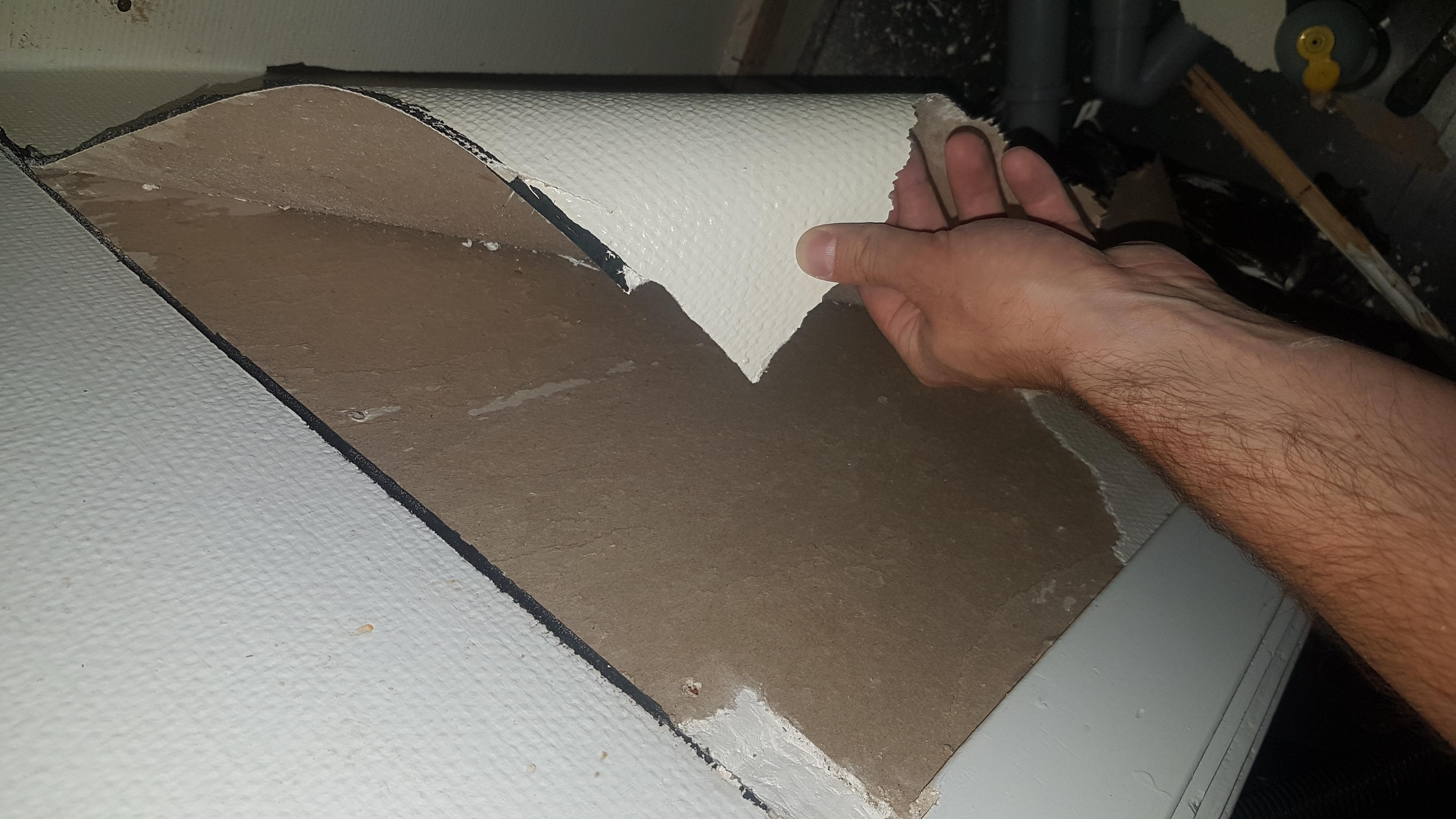

Hei, jeg holder på å pusse opp et rom det det er en god del 80talls-strie limt opp til gipsplater. Jeg ser for meg at det er mye lettere å sparkle gipsplatene om jeg fjerner stria først, men da står jeg igjen med en ru papiroverflate - kan jeg sparkle rett på den? Jeg har lagt ved et bilde. Det sitter ikke hardt fast, men spørsmålet er hvordan det går å sparkle rett på denne papiroverflaten?

Å ta vekk papir-restene så man kommer helt inn på gipsen er nok en mulighet, men jeg tror dette er papiret som satt på platene fra fabrikk - vet ikke om det er en god idé å ta det av?
jepp, jeg har allerede kjøpt rullesparkel, men ser at jobben vil bli en god del enklere om jeg kan rive av stria før jeg sparkler. Spørsmålet er om jeg kan sparkle rett på denne pappen
Jeg trodde sparkel måtte ha en viss sugeevne fra underlaget for å få feste, særlig over tid? Slik strie er vel malt, og dét har vel så og si ingen sugeevne. Da vil vel sparkelen flasse av eller miste feste over tid? Så vil du få buler og bullshit over lang tid.
Jeg er av typen som fjerner alle slike ting og får hele underlaget helt likt før jeg legger på noe. Ned til beinet ^^ Da fjerner man all tvil også for fremtiden. Selvgjort er velgjort. Litt ekstra investering av tid for å fjerne tvil er aldri en dårlig deal.
Taurean: du har noen gode poeng der - både pappen og gipsen under har suge-evne. Om dette er en forutsetning for at sparkel skal sitte godt, ja da bør det helt klart være en fordel å få stria av og bort! Om jeg kan sparkle rett på pappen her ligger jeg godt an - det er nok mange timer spart i forhold til å bytte gipsplater :)
jeg får prøve på et lite felt og se om det sitter.

Hvis du klarer å fjerne strien først, blir jobben med etterarbeid/sparkling mye enklere. Ikke alltid det er mulig, noen steder er det brukt unødvendig kraftig lim på strien, men dersom det er brukt enkelt lim for tørre rom bør det gå greit. Skjær strien i strimler fra tak til gulv, og riv av strimlene. Prøv deg frem med bredden på strimlene.
Hva du gjør videre kommer an på hvor slett du vil ha underlaget før du maler. Du kan prøve å pusse med et grovt sandpapir (bruk pussebrett) for å fjerne limrester og større ujevnheter før du maler. Helsparkling er et alternativ, men det er en mye større jobb enn man tror (for meg, vaffal).
River du og sparkler direkte får du litt pes når du pusser - pussingen river papiret på gipsen og du får en ujevn/ru/"nuppete" flate. River du av strien tror jeg nok jeg vil anbefale deg å grunne før du sparkler.
Mitt råd, TS: Ikke tenk på å rive av 1980-tallsstrie en gang. Å gjøre det er jevngodt med å bestille seg selv tre ganger mer arbeid enn ved å la strien være akkurat der den er og så  sparkle - i hauger og lass.
1980-tallstrie fjernes ikke ved riving så lenge den som satte strien opp vsste hva han/hun hun gjorde. Da fjernes den delvis med riving, mer - vesentlig mer - med sandpapir, stålskrape, vinkelsliper og syrevask!  Etterpå må du likevel sparkle.
Profesjonelle bruker limsparkel og smører det utover hele veggen. Der gammelt belegg slipper pga fuktighet og dårlig feste bruker de kniv og skjærer ut den løse stria og sparkler på nytt. Så pusses alt flatt og jevnt, og maler. Fin vegg.
Hvis man ikke gidder det brukes veggfornyer, en glatt strie som gir like bra eller bedre resultat enn gips
noen steder var det bare å rive den rett av - andre steder sitter den hardt. Alt jeg ikke får av lett blir sittende, så sparkler jeg over etter en grundig avfetting. Dette blir nok bra :)
