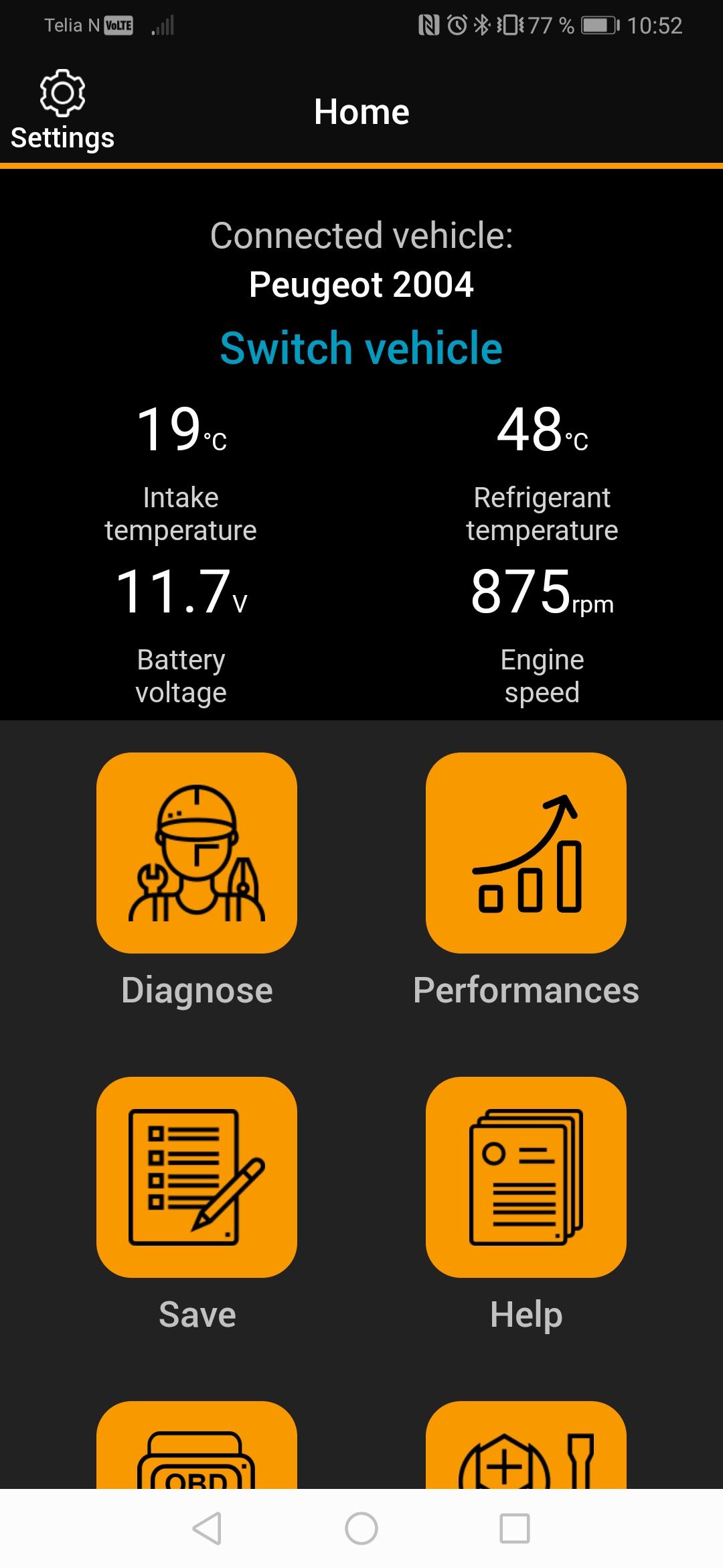

Tullballj Skrevet 7. juli 2019 Forfatter Skrevet 7. juli 2019 Etter å ha latt bilen gå en stund slo jeg av motoren og koblet til obd2 måler. Da falt alt ned til 11,7V i appen og 12 V på batteriet.
mobile999 Skrevet 7. juli 2019 Skrevet 7. juli 2019 Det høres ut som at du må lade batteriet igjen. Spenningen på batteriet skal ikke dras ned under 12.0 volt (ubelastet).

Tullballj Skrevet 7. juli 2019 Forfatter Skrevet 7. juli 2019 Målte igjen nå. Bilen viser fortsatt 11,7V med motoren i gang. Samme hvis jeg gir turtall – det øker det ikke.... Når jeg slår av bilen viser batteriet 12,53V etter at batteriet har blitt tappet en stund med motoren i gang.
