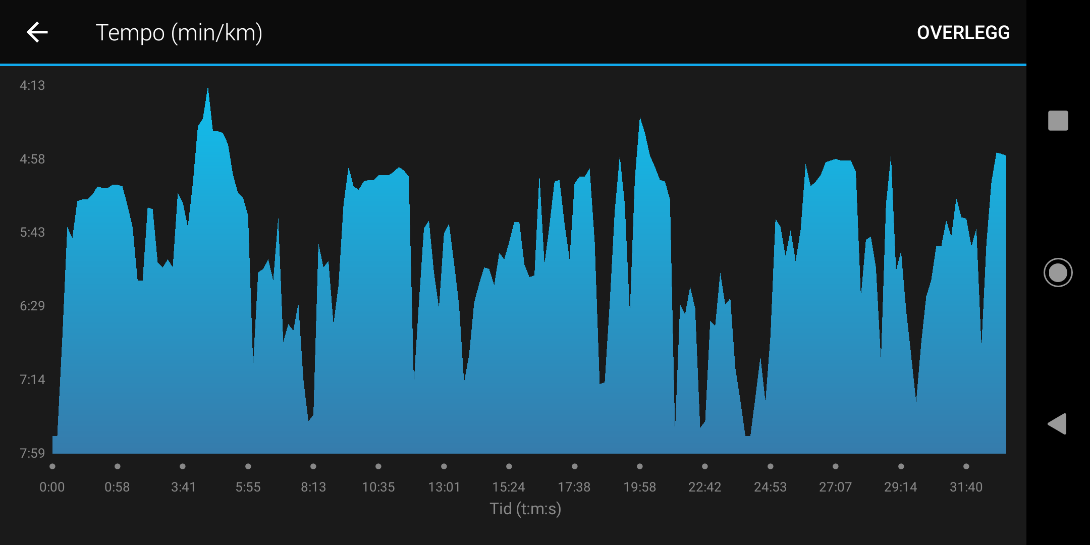

Sliter med at min Garmin fenix 5 mister gps med en gang det kommer litt trær i løypen. I alle fall vises den aktuelle løpefarten ca 1 min/km tregere enn det som stemmer.
Finnes det ingen måte å få den til å estimere farten litt bedre den lille perioden uten dekning? Synes det er rart at den bommer så totalt, med tanke på all data den kan estimere et tempo ut ifra.
Er det bare farten som vises på klokken mens du løper som er unøyaktig, eller er farten feil også når du se på data fra treningen etterpå? GPS er ikke veldig god til å beregne riktig øyeblikksfart, i hvert fall ikke når mottaksforholdene er litt dårlige, men hvis farten midles over noen få sekunder blir det som regel bra. Hvis du vil ha presis øyeblikksfart vist på klokken under mer eller mindre alle forhold må du nok ha et akselerometer på foten, f.eks. https://buy.garmin.com/nb-NO/NO/p/15516 eller https://www.stryd.com

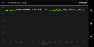

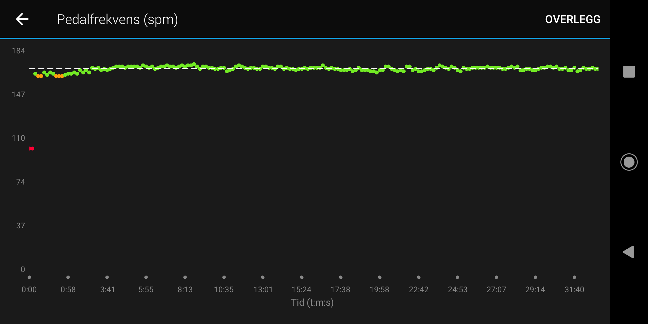

Her er et eksempel. Rolig tur der jeg holdt helt jevn fart, dette går også frem av skrittfrekvens.
Hadde jo sikkert fått mye bedre resultat av å bare skrive inn en skrittlengde manuelt, men hvorfor klarer ikke klokken å estimere dette bedre når jeg holder jevn frekvens?
