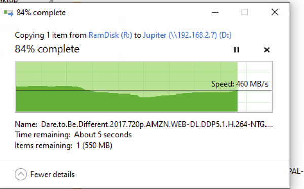

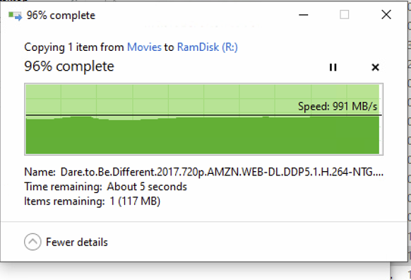

Uderzo Skrevet 23. juni 2019 Skrevet 23. juni 2019 (endret) Udzero: Nice, nice! Er vel kanskje nettverket som er begrensningen der? Men fin hastighet, plenty både for skriv og les for mitt bruk! Hvordan ser det ut om du kopierer filer fra og til samme array? Tror ikke det er nettverket, er nok NAS-en. Usikker på hva som begrenser skrivehastigheten, det er plenty ledig CPU og RAM. Jeg vil tro det vil hjelpe å kun ha nyere disker, ikke en blanding av disker med ulik ytelse. Alle er forøvrig WD Reds, hvorav de tre 4TB diskene er ganske gamle, de nyere 10TB yter bedre. Opprettet en RAM disk så jeg kunne teste real life windows copy. Kopiering fra NAS Skriving til NAS Endret 23. juni 2019 av Uderzo 1
mobile999 Skrevet 23. juni 2019 Skrevet 23. juni 2019 Skriving til NAS write to nas.png Hmmm, det burde vel vært høyere hastighet ved skriving til ramdisk? 1
Uderzo Skrevet 23. juni 2019 Skrevet 23. juni 2019 Jeg skriver ikke til ramdisken der, men leser fra den og skriver til NAS-en. Der er flaskehalsen NAS-en. 1
