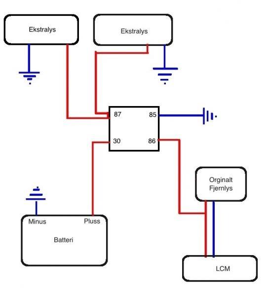

Weeb91 Skrevet 2. april 2019 Skrevet 2. april 2019 Hei. Har kjøpt meg en led bar for å koble til min Toyota Avensis t25 (2004 mod), men har problemer med å finne pluss strøm på orginale langlys. Skal koble opp led baren slik at de lyser sammen med orginale fjernlys. Har brukt ei testlampe for å finne pluss strøm til langlys. Kommer to ledninger inn på sokkelen til denne. Den ene ledningen er det konstant pluss strøm på, den andre er negativ (?). Når jeg slår på lang lysene, blir begge pluss/positiv. Dvs at når jeg kobler på pluss ledning fra led baren på den ene kabelen, lyser de konstant så lenge kjørelys er på,uavhengig av langlys. På den andre ledningen, er ledbaren på sammen med kjørelys, mens når jeg slår på langlys, slukkes ledbaren.. Lagt ved koblingsskjema hvordan det er koblet (ikke laget skjema selv, kun ett ekstra lys / led bar, og vet ikke hva lcm er, så det er ikke med i koblinga mi ut ifra det jeg vet) Noen som har peil? Hjelp mottas med stor takk
sedsberg Skrevet 2. april 2019 Skrevet 2. april 2019 Flere ting kan være feil. Minus tar du rett fra chassis eller minus på batteri. Og sjekk at du ikke har koblet lysa på 87a på reléet. Hvis ikke har du målt feil. Når langlysa er på skal du ha pluss på en pol og minus på andre. Hvis ikke ville de ikke ha lyst. Hvis langlyset blir brutt til jord så må du koble reléet omvendt siden lyset da alltid vil ha 12V og LCM kobler til jord når du skrur de på. Husk også at du må ha sikring og egen bryter til ekstralysa i kupéen. LCM=Light Control Module. Den skal du ikke trenge å tenke på. 1
Opelduude Skrevet 2. april 2019 Skrevet 2. april 2019 30 og 86 kan du koble sammen og sette rett på plusspolen når du har minusstyring. Bare pass på at 86 ledningen havner etter sikringen slik at strømmen blir kuttet på begge ledningene om sikringen ryker. Så finner du ut hvilken ledning som blir jordet når du skrur på fulltlyset. Da bruker du bare 85 som styrestrøm. Er mange år siden det ble slutt på at man må ha egen bryter inni bilen, så det trenger du ikke tenke på. 1

bjorn.magne.stock Skrevet 6. januar 2020 Skrevet 6. januar 2020 (endret) Hei opplever det samme som Weeb91. jeg har ikke koblet til releet enda men har gått over med prøvelampe og får strøm på begge ledningene til bilens orginale fjernlys når de ikke er påslått. Når jeg slår på fjernlys blir den ene kabelen uten spenning og er jord. hvordan kan jeg hente ut styrestrøm fra fjernlyset ? Endret 6. januar 2020 av bjorn.magne.stock
sedsberg Skrevet 7. januar 2020 Skrevet 7. januar 2020 Du kan koble styrestrømmen til releet til pluss på batteriet og minus på langlyset.
Postkassestativ Skrevet 11. januar 2020 Skrevet 11. januar 2020 Hent styrestrømmen rett i fra langlysrelè. Er det enkleste på biler med slik styring. Hvis ikke må du ta både pluss og minus i fra langlyset.
Mehmet1004 Skrevet 11. oktober 2020 Skrevet 11. oktober 2020 (endret) Hei jeg har samme problem. Når jeg har kobler styrestøm på fjerlys og slår på fjernlysene så funker bare originale fjernlysne men når jeg slår på bryteren fra led lampa så mister jeg de originale men bare lad lampen som lyser. Det er bare plus på fjernlysene tror jeg, fordi uansett hvem kabel jeg beruker så et det samme som skjer. så jeg for ikke koble minus noe sted.Minusen har jeg jordet men som sagt det er enten origilale eller ledden som lyser. Hva må jeg gjøre for at begge skal lyse sammen? Dette er en toyots avensis 2007 model med xenon lys. Endret 11. oktober 2020 av Mehmet1004
Randeboy Skrevet 11. oktober 2020 Skrevet 11. oktober 2020 Mehmet1004 skrev (1 time siden): Hei jeg har samme problem. Når jeg har kobler styrestøm på fjerlys og slår på fjernlysene så funker bare originale fjernlysne men når jeg slår på bryteren fra led lampa så mister jeg de originale men bare lad lampen som lyser. Det er bare plus på fjernlysene tror jeg, fordi uansett hvem kabel jeg beruker så et det samme som skjer. så jeg for ikke koble minus noe sted.Minusen har jeg jordet men som sagt det er enten origilale eller ledden som lyser. Hva må jeg gjøre for at begge skal lyse sammen? Dette er en toyots avensis 2007 model med xenon lys. Som nevnt over, så bryter toyotaen mot jord og har konstant strøm til pæren. Så du må koble releet omvendt.
