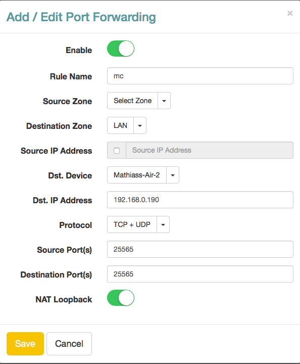

nybruker123321 Skrevet 24. mars 2019 Skrevet 24. mars 2019 Hei, jeg trenger hjelp til å åpne porten 25565 til en Minecraft server til min sønn. Jeg kommer inn på ruteren og funnet fram til port forwarding, og skrevet inn (legger ved bilde). Jeg vet at det ikke er noe gale med macen min, siden jeg får tilgang til serveren innad i nettverket, men når jeg tester på sider som canyouseeme.org osv, står det at porten er stengt. Jeg har tatt av brannmuren på macen min så skal ikke være noe problem der. Jeg har Get som leverandør. Jeg har serveren kjørende i bakgrunnen, og jeg vet at den hører på porten, så problemet ligger vel i ruteren. Jeg har også satt opp en statisk IP-Adresse til macen min. Setter veldig stor pris på hjelp

Gjest Slettet-Pqy3rC Skrevet 24. mars 2019 Skrevet 24. mars 2019 (endret) ok, Huawei boksen er antagelig et modem (fiber<->ethernet) så da er det alltid i "bridge mode". Fra skjermbildet i førstepost, hvilke valg har du under alternastivet "source zone" ? Endret 24. mars 2019 av Slettet-Pqy3rC

nybruker123321 Skrevet 24. mars 2019 Forfatter Skrevet 24. mars 2019 ok, Huawei boksen er antagelig et modem (fiber<->ethernet) så da er det alltid i "bridge mode". Fra skjermbildet i førstepost, hvilke valg har du under alternastivet "source zone" ? Igjen tusen takk for hjelp. under source zone kan jeg velge: - LAN - MGMT - HSD - SIP
nybruker123321 Skrevet 24. mars 2019 Forfatter Skrevet 24. mars 2019 Fikset det! nederst på siden til inteno-ruteren var det et valg der jeg kunne skifte profilen til Bridged HSD, fra Routed HSD. Jeg byttet til Bridged HSD og skiftet "source zone" til HSD på port-forwardingen. Deretter rebootet jeg ruteren. Da funket det og porten er nå åpen! Tusen hjertelig takk til alle for hjelpen! En liten ting; er dette noe som vil påvirke internettet på noen av mine andre komponenter i huset? eller vil alt virke som før utenfor Minecraft greiene?
