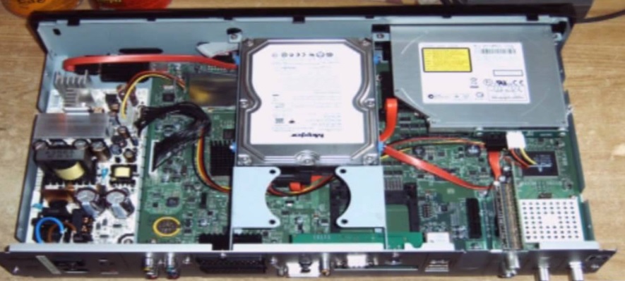

aandre-j Skrevet 9. mars 2019 Forfatter Skrevet 9. mars 2019 Er det slik at Esata også har 5v power til dvd spiller? Da er ebay nr 323178919330 nesten den jeg trenger, bare den hadde vært 60-70cm. Det jeg prøver på her er å koble opp en laptop dvd spiller til usb på hoverkortet på tuneren min. Den har orginalt usb til esata adapter ferdig uten at sata kabelen er tilkoblet noe og det kommer en floppy power kabel rett fra strømforsyninga. Så jeg hadde bestillt meg en 7+6 pin sata kabel men endene på sataene ble like og 7+6 pin kabelen hadde ikke floppy tilkobling men vanlig IDE. Power altså. Men usb adapteren har esata som jeg kjenner igjen i bildet ovenfor. Laptop dvd spilleren har slim sata.

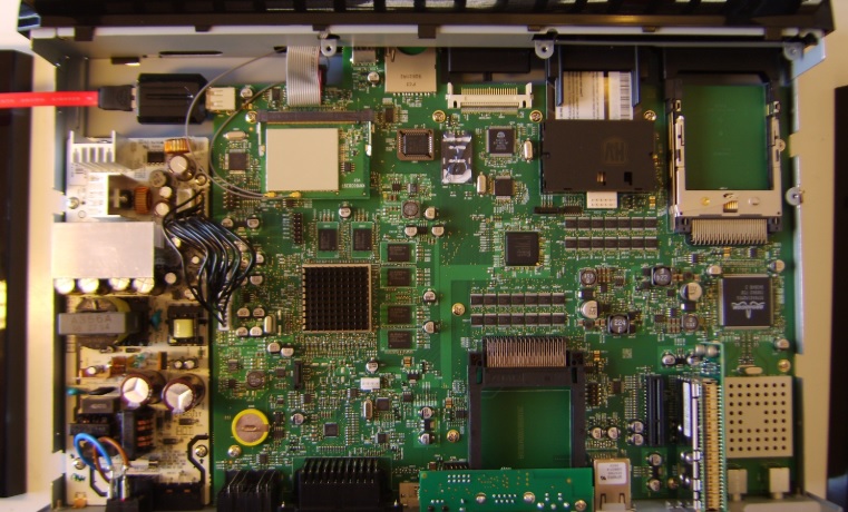

aandre-j Skrevet 9. mars 2019 Forfatter Skrevet 9. mars 2019 Nei trenger ikke flere, på hovedkortet er det en sata tilkobling. På denne står hdd. Det fungerer fint. Tuneren er klargjort for å ettermontere dvd drev, den kobles til en internusb port. Her er det ferdig usb til esata med rød sata kabel som ligger klar for å koble i spilleren. Men denne røde satakabelen har ikke 5v power som dvd drevet krever. Istede ligger det klart en floppy IDE power kabel som kommer rett fra strømforsyninga. Men har ikke klart å funnet en powerkabeladapter fra floppy til sata så jeg kjøpte en 7+6 pin sata som passer rett i dvd drevet men den passet jo ikke på verken usb adapteren eller floppy kabelen. Har funnet floppy IDE til vanlig IDE power adapterkabel så jeg får koblet til strøm men endene på satakablene er jo av samme kjønn så det var her jeg trengte en sammenkobling. Om jeg finner en slik er den totale lengden på satakablene fortsatt under en meter.

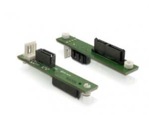

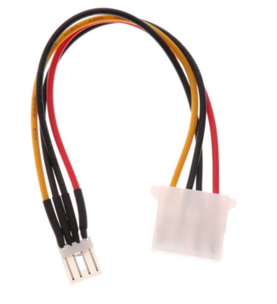

aandre-j Skrevet 9. mars 2019 Forfatter Skrevet 9. mars 2019 La meg begynne fra starten, det jeg i utgangspunktet var ute etter var en slik adapter: Da hadde jeg kunne bruke den kablingen som ligger ferdig i tuneren slik: Den fulgte med tuneren når den var ny men kjøpte denne brukt og den var selvfølgelig ikke med. Så.. Da bestillte jeg meg en slik: Den passer fint i dvd drevet men verken power eller datakabel passer. Power kan jeg nå løse med en slik: Men fortsatt så må datakabelen kobles til og disse satakablene er jo lik i endene så jeg får ikke koblet dem sammen. Usb adapteren til venstre på bilde 2 har esata. Den originale kabelen har vanlig sata i andre enden for å koble i den adapteren på bilde 1. Hadde jeg bare fått koblet sammen disse sata kablene (bilde 2 og 3) så hadde jeg vært ferdig men den eneste jeg fant som selger slike adaptere på bilde 1 sender ikke til Norge så da begynte eksperimenteringen med andre kabler.
