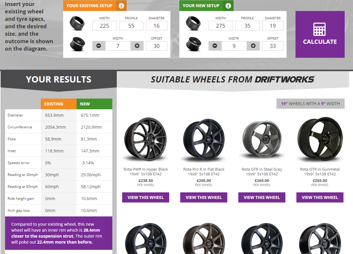

MixTheMaster Skrevet 7. mars 2019 Forfatter Skrevet 7. mars 2019 Kjørte det gjennom en dekkalkulator og fikk følgende resultat
