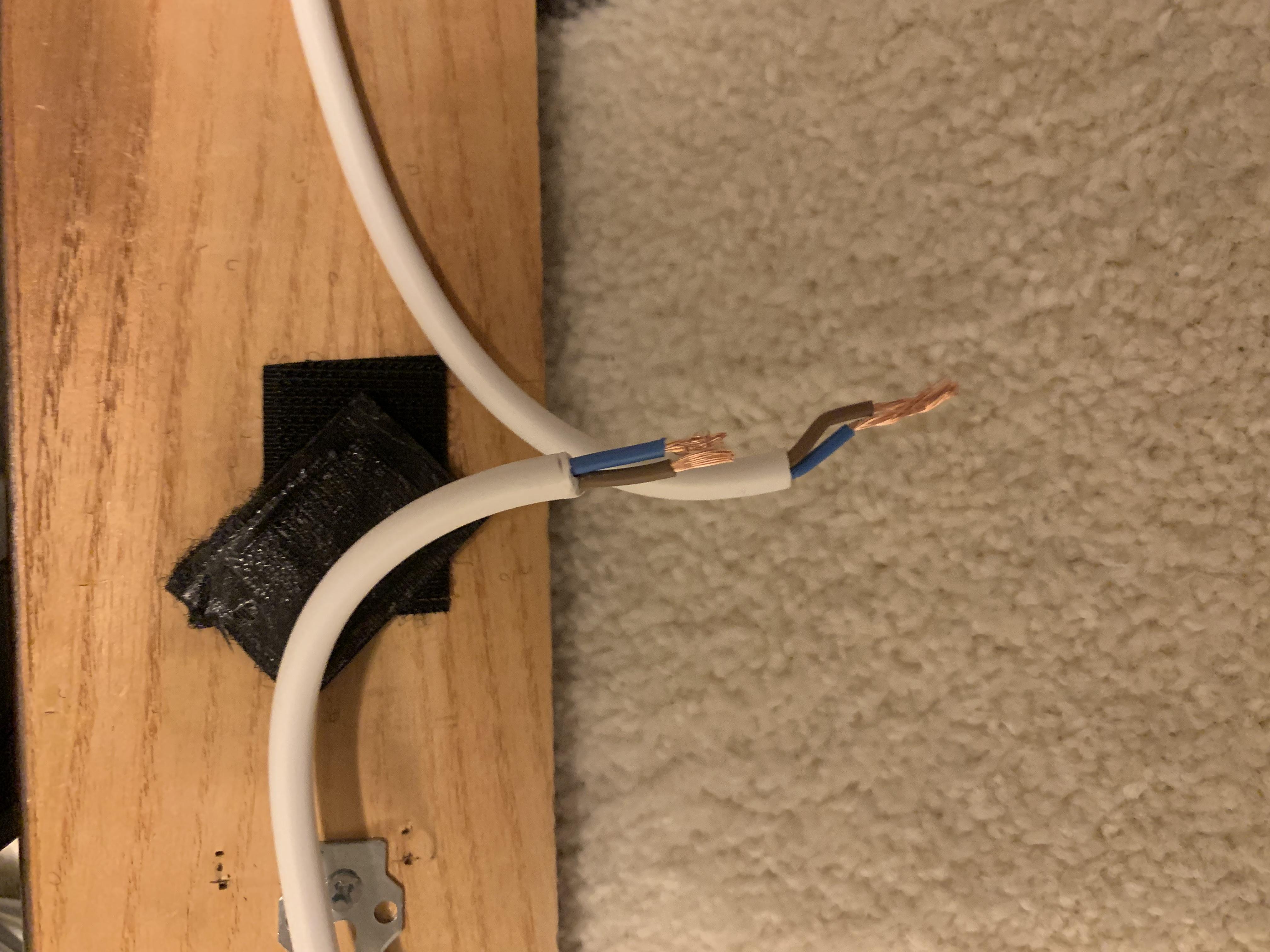

Petter1234567890 Skrevet 26. februar 2019 Skrevet 26. februar 2019 Hei! Fins det en måte å spleise disse to ledningene til en? Slik at jeg før begge lyspærene på et støpsel?
G Skrevet 26. februar 2019 Skrevet 26. februar 2019 (endret) Kjøp en godkjent koblingsboks. Du må sørge for strekkavlaster dersom ledninger ikke er beregnet for fast montering. Ledningene dine ser umantlet ut, og er nok derfor ikke ment for fast montering. Da må du nytte strekkavlastere i koblingsboksen. Du spør forumet om en mikkemus-innstallasjon, sant? Endret 26. februar 2019 av G 1
Petter1234567890 Skrevet 26. februar 2019 Forfatter Skrevet 26. februar 2019 Kjøp en godkjent koblingsboks. Du må sørge for strekkavlaster dersom ledninger ikke er beregnet for fast montering. Ledningene dine ser umantlet ut, og er nok derfor ikke ment for fast montering. Da må du nytte strekkavlastere i koblingsboksen. Du spør forumet om en mikkemus-innstallasjon, sant? Okei, finner bare koblingsbokser som er tomme innvendig. Hvordan kobler jeg ledningene sammen innvendig? Har sett på WAGO klemmer men forsto meg ikke helt på hvordan jeg skulle få klemmen til å «bli en ledning».
Fenrisúlfr Skrevet 26. februar 2019 Skrevet 26. februar 2019 (endret) Wago har en skinne innvendig, kobler du strøm på i den ene inngangen, blir det strøm i hele. En wago per leder. veldig enkelt forklart. Endret 26. februar 2019 av Fenrisúlfr
Petter1234567890 Skrevet 26. februar 2019 Forfatter Skrevet 26. februar 2019 Wago har en skinne innvendig, kobler du strøm på i den ene inngangen, blir det strøm i hele. En wago per leder. veldig enkelt forklart. Fins det da Wago med støtte for mer enn 5 ledere? Eller kan en seriekoble de på et vis?

sedsberg Skrevet 27. februar 2019 Skrevet 27. februar 2019 Siden det er flertrådete/fintrådete ledere så må du ha de med vippearm. Ikke de man bare dytter ledningene inn i. 2

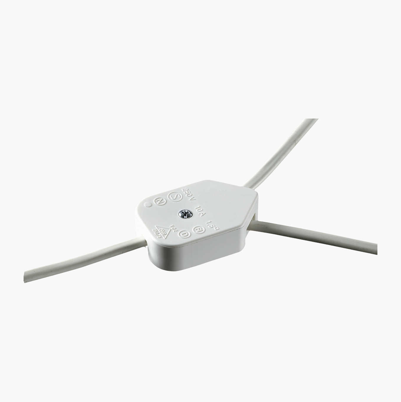

G Skrevet 27. februar 2019 Skrevet 27. februar 2019 (endret) Hvis ikke så har Biltema slike. 2.jpg Den så deilig ut. Huff tre ledninger å snuble i. Ville heller ha skrudd på støpsler og brukt en stikkontaktforgreiner personlig jeg da. De strenge EL-reglene kan føre til mer snubling Ikke alltid HMS-regler går overens. Man burde vel strengt tatt festet løst EL-materiell med strikk da? Men vent, er det da regnet som fast montering, EL-nazien kom tilbake.. Men man kan snuble i strikken også huff Endret 27. februar 2019 av G
sedsberg Skrevet 27. februar 2019 Skrevet 27. februar 2019 I forhold til en diger koblingsboks uten strekkavlastere inni vil jeg alikevel si den er bedre.
