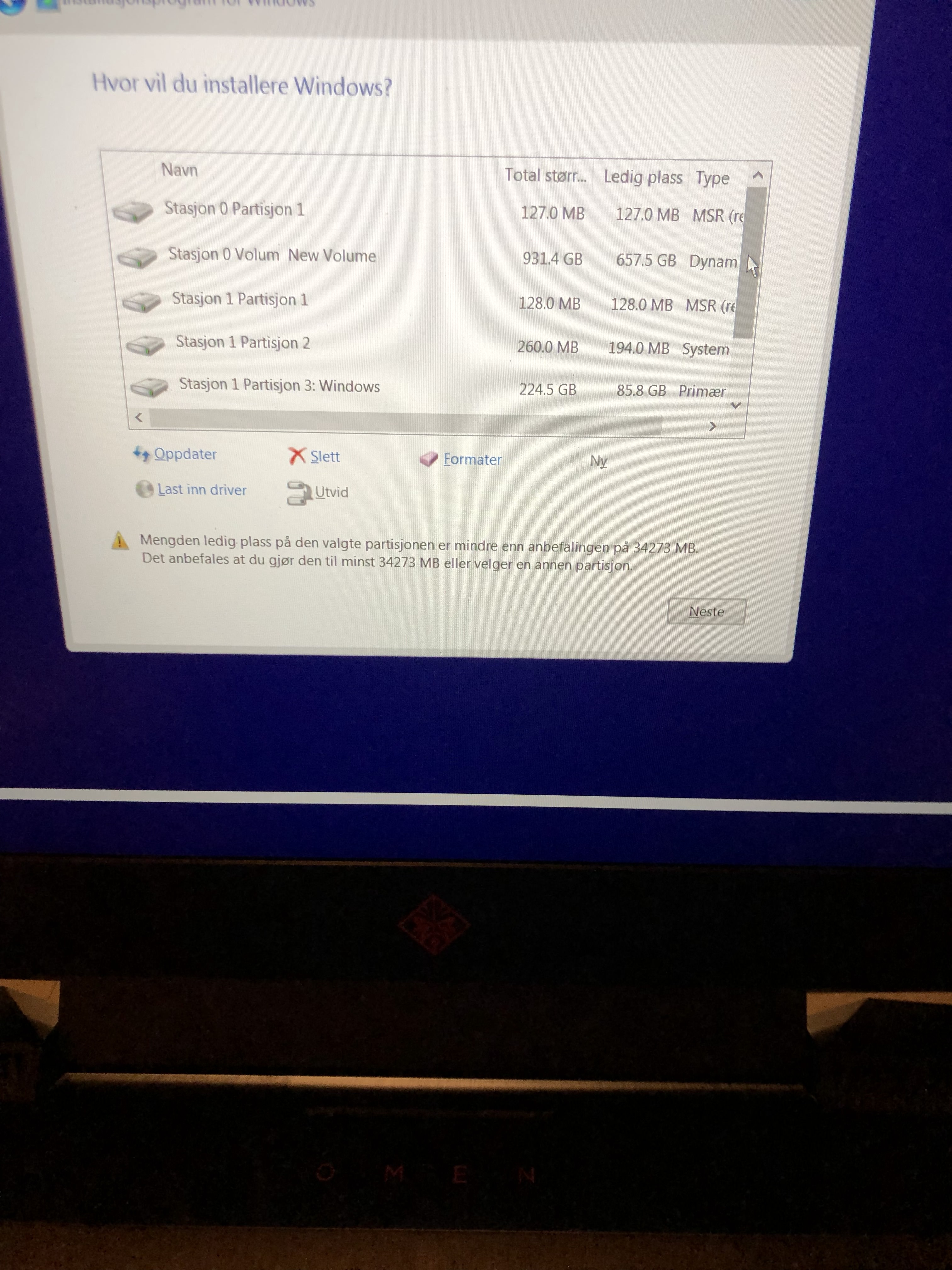

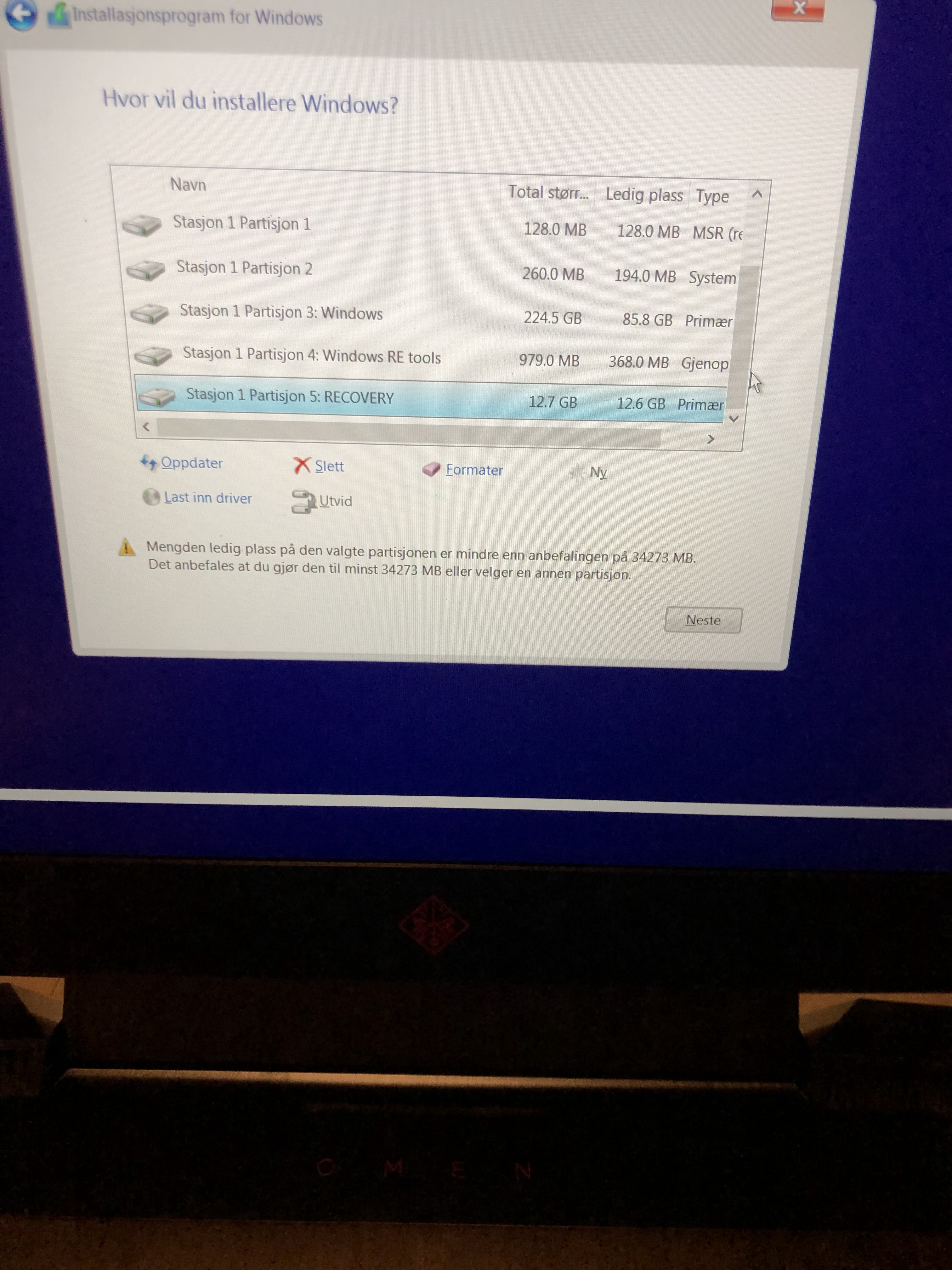

dollahrs Skrevet 24. februar 2019 Skrevet 24. februar 2019 Da var en billig brukt HP Omen 17t i hus. Full av bloat og gudene vet hva. PCen har en mindre SSD og en 1TB HDD. Nå har jeg gjort klar en USB-flash med windows 10, og ser frem til en rengjort PC. Jeg booter usb-pinnen. MEN - hva er dette for noe: 7 - syv - partisjoner møter meg i installasjonsveiviseren. - Stasjon 0 er tydeligvis HDDen. Der har det sneket seg inn en MSR-partisjon - Stasjon 1 er SDDen. Partisjon 3 ser ut til å være den faktiske SSDen. Er det noen der ute som kan fortelle meg hvilke partisjoner jeg kan slette, og hvilke jeg skal ligge unna? MSR-partisjonene er allerede grå.
Gjest Slettet-t8fn5F Skrevet 24. februar 2019 Skrevet 24. februar 2019 (endret) Slå av maskinen og koble vekk den snurredisken. Slett alle partisjonene på SSD, NB. Recoverypartisjonen forsvinner også da. Be Windows om å opprette nye partisjoner. Om du har aktivert UEFI, så skal det opprettes 4 partisjoner og du velger den største partisjonen for å legge OS'et på. USB pennen bør være laget på en maskin med UEFI aktivert. Du kan sjekke om UEFI er aktiver, med å klikke nede på startknappen og skrive msinfo og lete etter følgende på den siden. Endret 24. februar 2019 av Slettet-t8fn5F
dollahrs Skrevet 25. februar 2019 Forfatter Skrevet 25. februar 2019 Takk for kjapt svar. Antar at du ber meg om å fjerne HDDen slik at windows ikke installerer msr på den? For noen av av partisjonene var slett-knappen grået ut. Er de skrivebeskyttet da? Eller må jeg bare formatere før jeg sletter? "Be windows om å opprette nye partisjoner" - hvor er vi nå? Inne i installasjonsveiviseren?

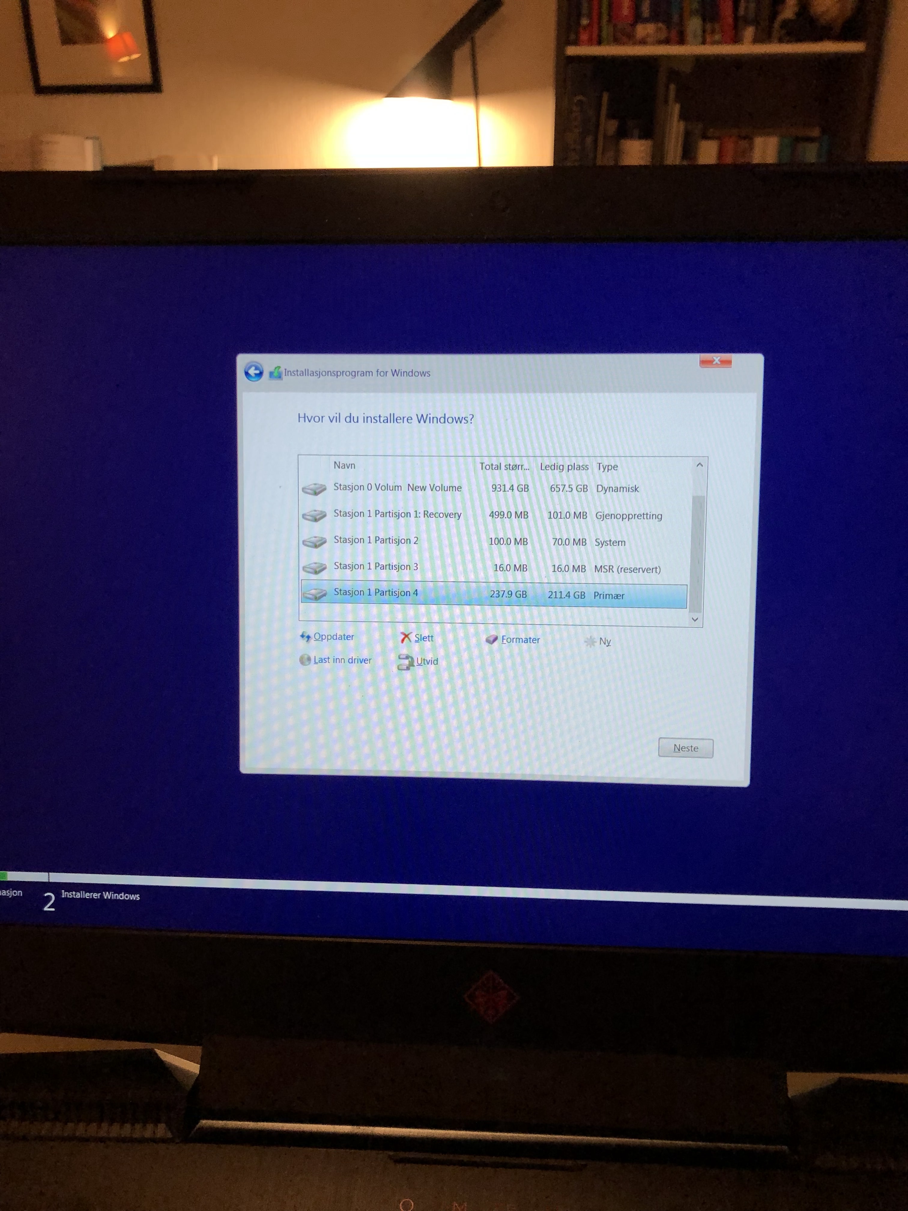

vidor Skrevet 25. februar 2019 Skrevet 25. februar 2019 (endret) Hadde først prøvd å kjøre recovery på maskinen (metode står i manualen som kan nedlastes). Enkelte ganger kan det følge med ting der du vil ha. Nukes maskinen med en clean install ryker den som sagt, så kanskje verdt å prøve recovery og heller fjerne bloat du ikke vil ha. Du kan slette partisjoner med sletteknappen som er i bildet du viser. Du kan også opprette ny partisjon der. Husker ikke helt om Windows setter automatisk av til den minipartisjonen du ser først. Endret 25. februar 2019 av vidor
Gjest Slettet-t8fn5F Skrevet 25. februar 2019 Skrevet 25. februar 2019 (endret) Ja. Napp ut kablene til den store disken, så du er sikker på at du ikke sletter noe der. På den disken som er igjen, sletter du alle partisjonene og klikker på new, nå nye partisjoner skal opprettes. La Windows bestemme, så skal det bli opprettet 4 partisjoner, slik bildet til slutt viser. Du trenger ikke formatere disken, da den sikkert er NTFS. Foreslår Windows ikke fire partisjoner, så er ikke UEFI aktivert.Sikreste måten er å brenne ut ISO filen på en DVD plate og boote fra den brenneren. Endret 25. februar 2019 av Slettet-t8fn5F
dollahrs Skrevet 25. februar 2019 Forfatter Skrevet 25. februar 2019 Supert, takk . Har tatt backup av HDDen, så er ikke redd for å tukle med den. Det er ikke optisk drive på Omen 17t (laptop), er derfor jeg bruker USB. Skal dobbeltsjekke at USBen er satt opp med UEFI. Da må jeg bare sjekke at jeg faktisk får slettet alle 5 partisjonene på stasjon 1 (SDD). Skriver en update når jeg har sjekket dette.

dollahrs Skrevet 27. februar 2019 Forfatter Skrevet 27. februar 2019 Da har jeg gjennomført en fin og fresh windows 10 install fra min usb minnepinne. 1. Minnepinnen var UEFI - det kom frem da jeg åpnet boot manager og valgte oppstart fra pinnen. Dermed trengte jeg ikke å sjekke 2vs4 partisjoner etterpå 2. Jeg fikk slettet alle 5 partisjonene på disk 1 3. Ref pkt 1 - jeg opprettet ikke nye partisjoner manuelt slik anbefalte. Valgte bare å installere win10 på disk 1 4. Etter at installasjonen var ferdig, bootet jeg fra pinnen igjen og sjekket partisjon-orama. Antall partisjoner har gått fra 5 til 4. Check UEFI. Takk til alle som bidro. Håper tråden kan være til nytte for noen andre senere. Clean install er ikke like rett frem som det var i gamle windows 7 dager. Det var en herlig følelse å gå gjennom installasjonsveiviseren og krysse "nei, nei, nei" på alle tilbud om "personaliserte annonser". Nå sitter jeg med et virvar av drivere jeg må enable/ disable, men lager evt en ny tråd på det.
