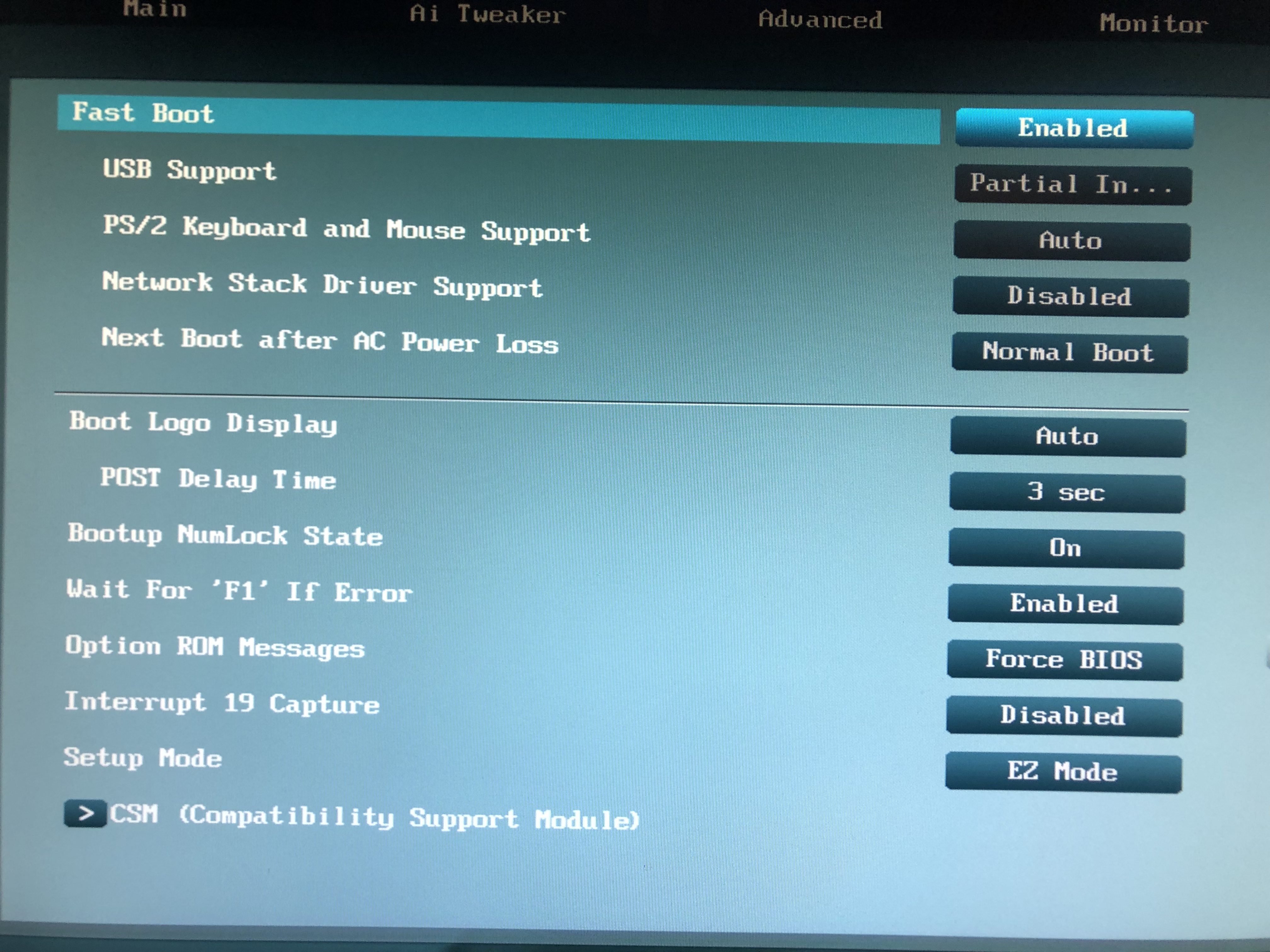

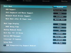

Stort sett alle Asus HK bruker Delete for å komme inn i BIOS, ikke F2. Jeg har hatt 8 Asus HK, og alle hadde Delete for å komme inn  i BIOS, og manualen til det P8Z77 sier også Delete.
Dessuten er Windows 10 satt opp med Fast Boot og HK med UEFI, er det nesten umulig å kommer inn i BIOS. Snakker av "bitter" erfaring. Fast Boot må deaktiveres først.

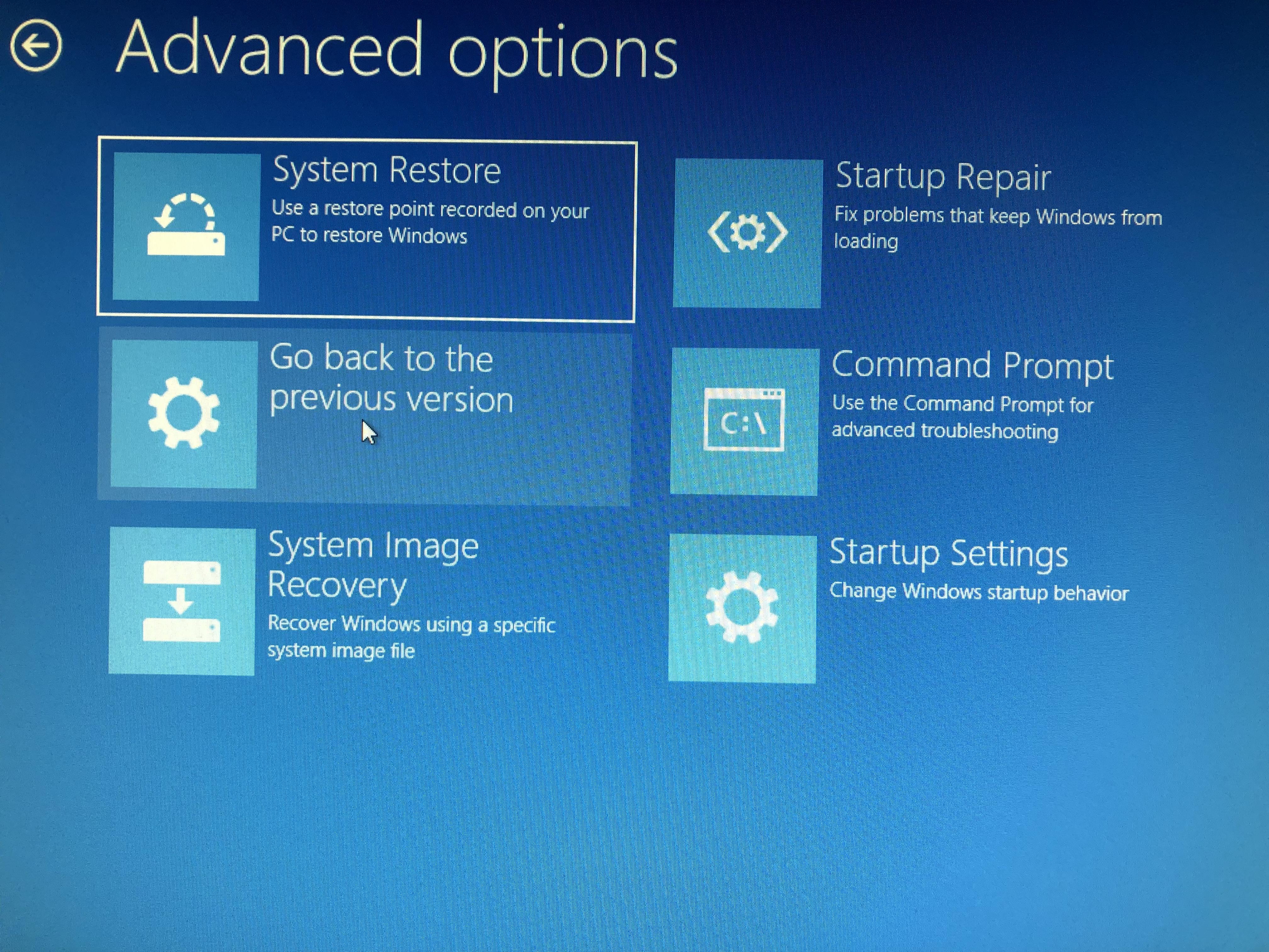

Tar en restore nå
Bytta tilbake til den gamle ssd kabelen men nå kommer jeg ikke inn i windows.

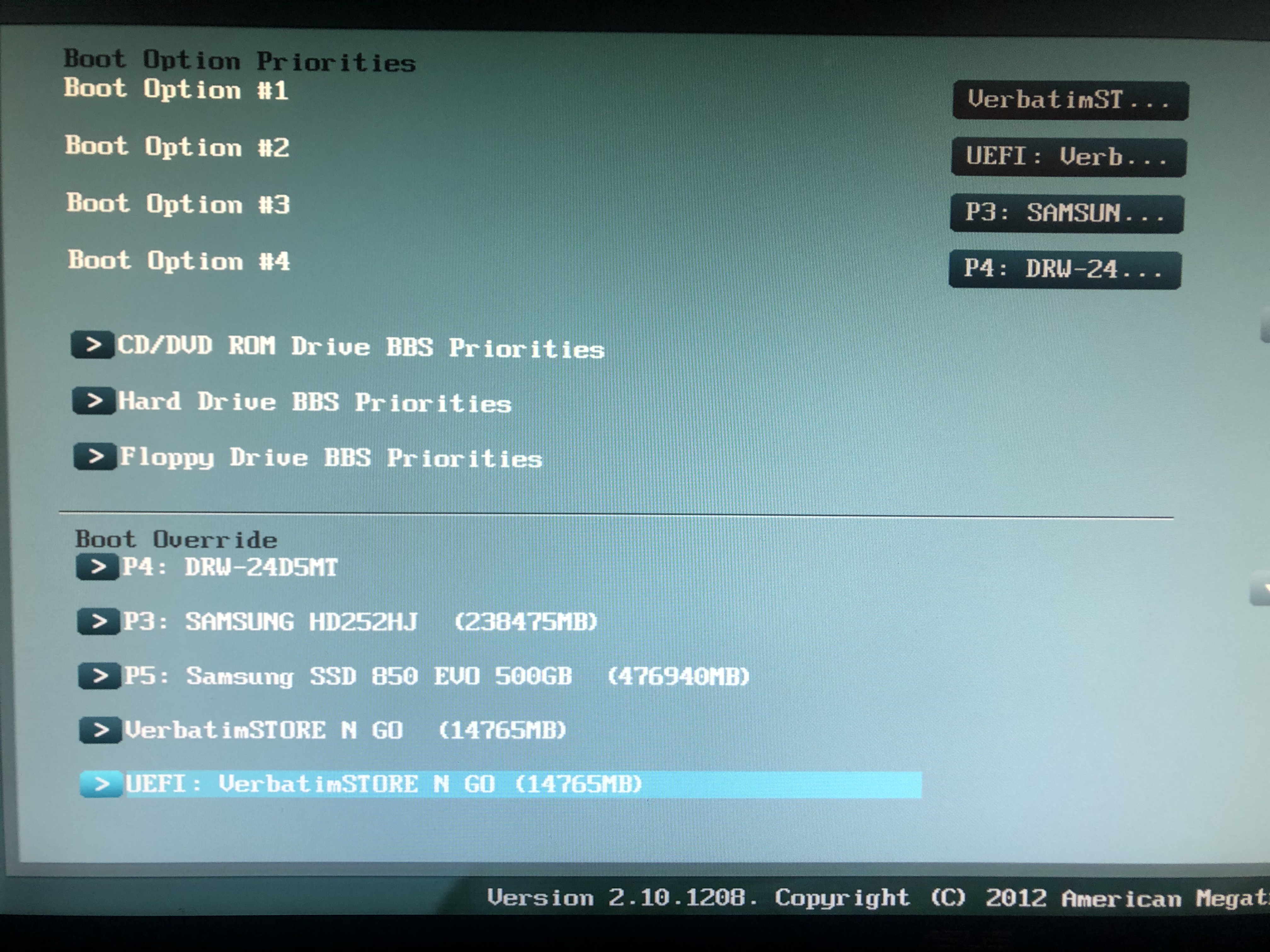

Se boot-rekkefølgen på bildet.
Endret av Omnia vincit amor
Prøvde forslaget ditt men ser ikke uefi.
Prøv å holde inne skift på tastaturet idet du trykker på restart fra start-knappen da.
Jeg får iallfall frem uefi valget da, og maskinen booter rett til bios.

Øh ... Du er jo i bios der da?!
Ja er i bios
Har også kobla ut de andre hddene. Kun usb-biosen, dvdrom og ssd disken som er kobla til nå
Noe å bli klok på?
Uansett rekkefølge jeg stiller inn bootinga
på så får jeg feilmelding like før windows starter

Hva er det ikonet helt til venstre for slags enhet?
Jeg spør mest pga. egen nysgjerrighet. For det er jo allerede et USB-ikon som boot-rekkefølge 2.
