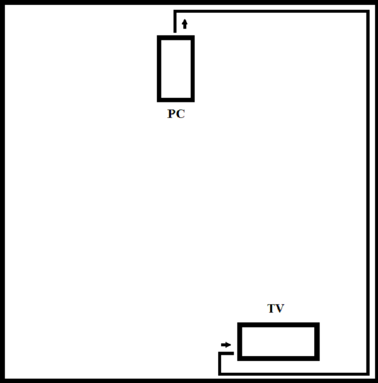

Har en pc som trenger ca 12 meter med kabelstrekk for å koble til en 4K tv,
noe av problemet ligger i at pcen kun har DVI og Displayport utganger,
mens tven kun har HDMI innganger.
Har kikket på hybridkabler, HDMI i en ende og DP i den andre,
men finner ingen over 5 meter.
Tenker da at enten en HDMI eller en DP kabel og ett adapter er passende,
men finner ikke ut hvilke som støtter både bilde og lyd.
Adapteret bør også være vinklet pga. av kabelstrekket. (4-5 90° vinkler)
Alternativt en fleksibel kabel, regner med at det koster ekstra?
Kabelstrekket enkel forklart:
Andre tilkoblingsmetoder er også aktuellt. :)

Flere problemer du har her vinklene mener du å vinkle kablene. I vært hjørne? 12meter hdmi er i fare sonen for at du trenger en signal booster. DVI har ikke lyd så du kan kun bruke display port... Alernativ er en tråløs løsning mellom PC og Tvn.

Trenger ikke å ha harde vinkler i hjørnene,
men vil ikke at kabelen skal ligge å slenge rundt på gulvet.
