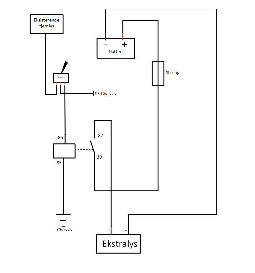

Bilinteresert ungdom Skrevet 3. desember 2018 Skrevet 3. desember 2018 (endret) Hei, jeg tenkte å kjøpe en ledbar, og har lett litt rundt om på nettet om informasjon og slikt. Jeg lurte på om dette er den mest hensiktsmessige måten å gjøre det på ,og om det funker. Planen er kort sagt å montere en bryter i dashbordet og hente spenning fra eksisterende fjernlys, slik at jeg må ha på fjernlys for å kunne bruke ledbar. Bryteren jeg monterer er slått på (som oftest) hele tiden. På den måten bruker jeg bare eksisterende fjernlys-bryter for å slå på begge lysene. Endret 3. desember 2018 av Bilinteresert ungdom
Mus Musculus Skrevet 3. desember 2018 Skrevet 3. desember 2018 Ulikt i forskjellige biler. Men jeg koblet ikke opp ny bryter inni coupeén. Dette er heller ikke lovpålagt lenger. Tar jeg ikke feil så koblet jeg relé mot +polen i bilen. Og hentet styrestrøm fra de originale fjernlysene. 1

Opelduude Skrevet 3. desember 2018 Skrevet 3. desember 2018 Du må ikke ha bryter inni bilen, men det velger du nå selv. Kobler det opp med et vanlig rele slik at du kun henter styrestrøm fra eksisterende fjernlys. Enten via kontakta inn til lykta eller rett i fra kontakta på pæra. https://catalog.meca.no/ProductSheet.aspx?Article_ID=975513&CarReference_ID=-1&CategoryType_ID=11 Anbefaler denne. Lyser mye og er e-merket, så dermed lovlig å bruke.

PaladinNO Skrevet 3. desember 2018 Skrevet 3. desember 2018 (endret) Høres veldig kurrant ut. Med spenning hentet fra eksisterende fjernlys, vil ikke LED-baren lyse uten at fjernlysene også står på (slik ekstralys, i.e. "Hella bøtteløkter" har fungert i alle år). Med relè for aktivering og egen sikring (slik du har tegnet opp), så kan jeg bare si velkommen som ekstralys- og LED-bar bruker! Som nevnt, så er ikke egen bryter for ekstralys lovpålagt lenger, men jeg vil si det er fornuftig å ha. Ikke alltid man kan eller ønsker å bruke ekstralysene sammen med fjernlysene. Jeg har både spredere og spot-LEDs på min bil, og jeg har egne brytere på begge deler. Vedrørende valg av LED-bar, bare husk på at hva du enn velger å kjøpe må være E-merket for å være lovlig å bruke som ekstralys. Endret 3. desember 2018 av PaladinNO 1

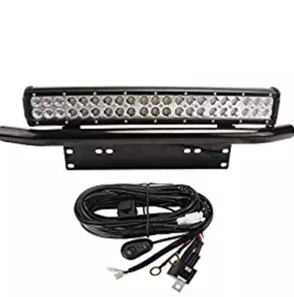

Bilinteresert ungdom Skrevet 5. desember 2018 Forfatter Skrevet 5. desember 2018 (endret) Ønsker du MER lys, men i alle retninger, også rett foran bilen, eller ønsker du langtrekkende lys, uten mye lys på sidene eller rett foran bilen?Jeg tenkte en slags kombinasjon, en slags "Combo beam" led bar. Men hovedsakelig å kunne lyse lengre unna. Spot beam vil også funke bra. Evt slik: https://www.amazon.com/AAIWA-27000LM-Triple-Driving-Warranty/dp/B07439Q2FB/ref=mp_s_a_1_1?ie=UTF8&qid=1544040105&sr=8-1-spons&pi=AC_SX236_SY340_FMwebp_QL65&keywords=combo+beam&psc=1 Eller noe som er mere lovlig: https://www.ekstralys.no/lumen-helios-spot-led-bar-fjernlys-21-5-tommer?gclid=Cj0KCQiAi57gBRDqARIsABhDSMrq5OSIq5y-4cSVOz7n6Pv1pkI4wfz_XaNk2m6ey95gCeDo9zf6MHoaAgBeEALw_wcB Men det er jo en prisforskjell mellom de to Endret 5. desember 2018 av Bilinteresert ungdom
flageborg Skrevet 5. desember 2018 Skrevet 5. desember 2018 (endret) Denne funker veldig bra...... https://www.amazon.com/Bangbangche-License-Universal-Fuctions-Lincense/dp/B074338HVS Endret 5. desember 2018 av flageborg
Bilinteresert ungdom Skrevet 5. desember 2018 Forfatter Skrevet 5. desember 2018 (endret) Denne funker veldig bra...... https://www.amazon.com/Bangbangche-License-Universal-Fuctions-Lincense/dp/B074338HVS Ja den så jo ganske bra ut. Kommer jo med feste og rele i tillegg. Har du kjøpt den? Endret 5. desember 2018 av Bilinteresert ungdom
