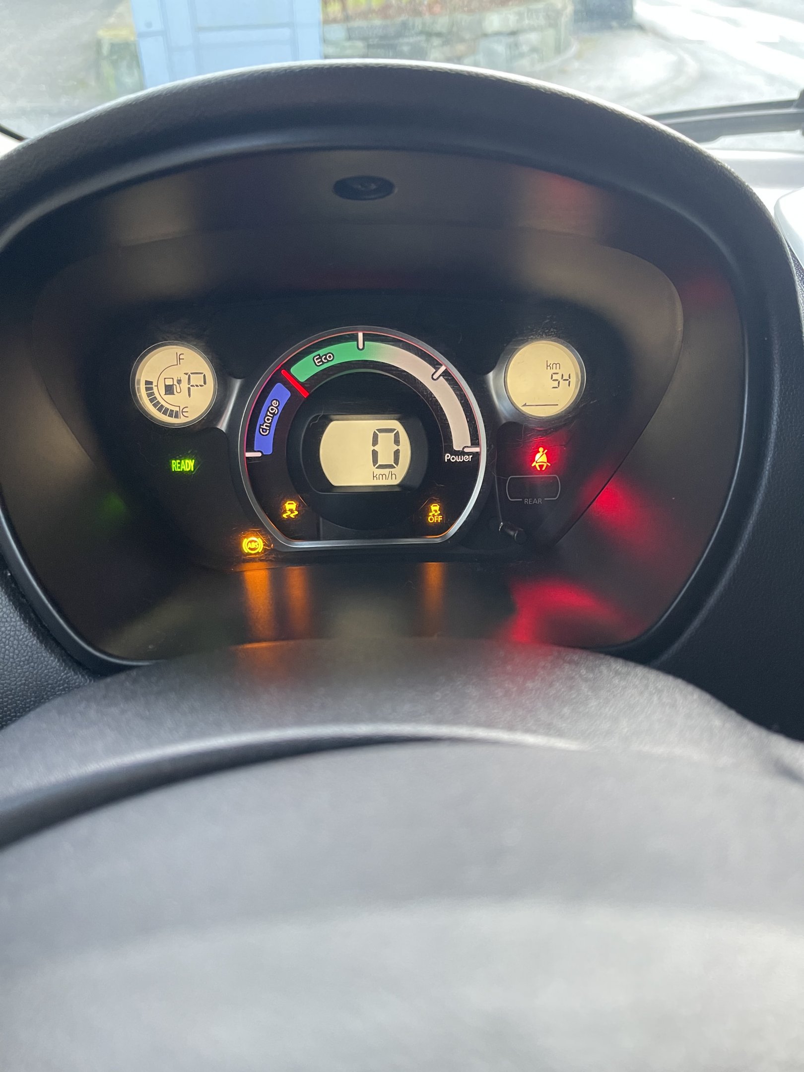

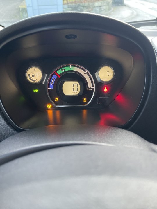

Deltoiden Skrevet 2. januar 2022 Skrevet 2. januar 2022 Hva ble enden av visa her? Hos meg er det samme problem, men på en Mitsubishi iMiEv. Lampene for ABS, ACS og ACS Off lyser. Bilen vil litt frem, men maks 10 cm frem eller i revers. Hvis håndbrekket er på, får man ikke beveget bakhjulene. Er den av, får man beveget hjulet noen cm fremover og tilbake - en liten vugging. Jeg skal åpne dekslet til bremsetrommelen i morgen for å se hva som gjemmer seg i sirkuset. IMG_2229.MOV
