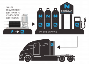

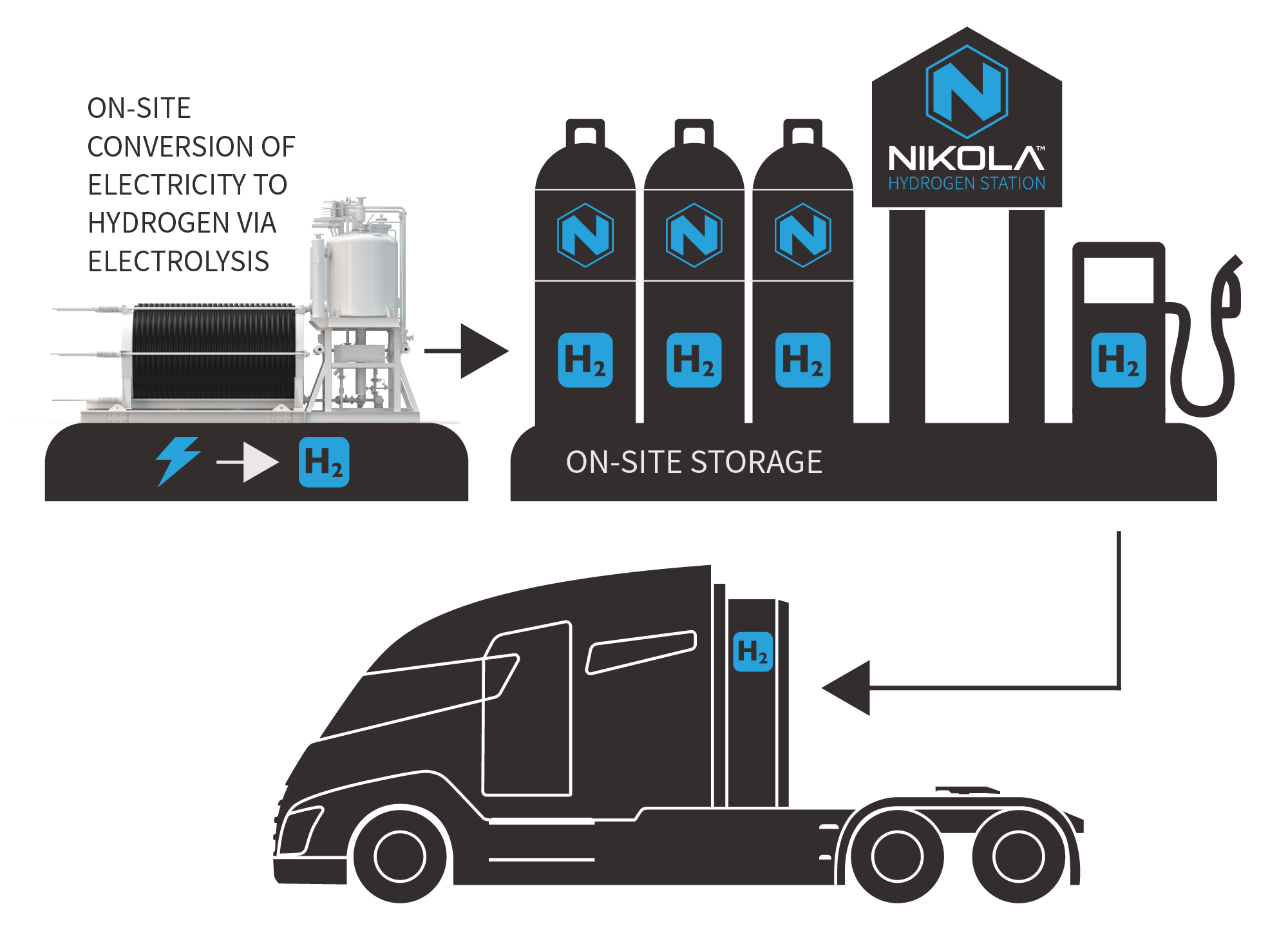

For hydrogenbussene så vokser hydrogenstasjonene på "tre" jo. Der planlegger man å produsere hydrogenet lokalt ved rutebilstasjonene.

Dersom prisen i rødt som Nikola har på reklamesiden sin viser seg å være $3.5 pr kg hydrogen, så er det en vanvittig prisfall. Time will tell. Blå prisen til null er for Nikola eierer inntil 1,000,000 miles.
Stasjonene til Nikola som bygges av Nel produserer hydrogen på stedet.
Nikola will produce its own hydrogen on site via electrolysis. Vertical integration reduces market uncertainties, allowing Nikola to control fuel prices and keep them low for Nikola customers.
By 2028, Nikola is planning on having more than 700 hydrogen stations across the USA and Canada. Each station is capable of 2,000 to 8,000 kgs of daily hydrogen production. Nikola’s European stations are planned to come online around 2022 and are projected to cover most of the European market by 2030.
Eg reknar med at bilane då vert veldig dyre, sidan dei må finansiere hydrogenstasjonane i tillegg. Då legg dei til grunn ein straumpris på ca 54 cent pr kWh. Det samsvarer bra med prisen på USAnsk gasskraft.
Det gjev eit utlsepp på 32,5 kg CO2 pr kg hydrogen. Er du òg klimafornektar, sidan du tydelegvis meiner det er heilt greitt å introdusere ein ny teknologi med mykje større klimagassutslepp enn dagens bensin- og dieselbilar?
