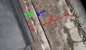

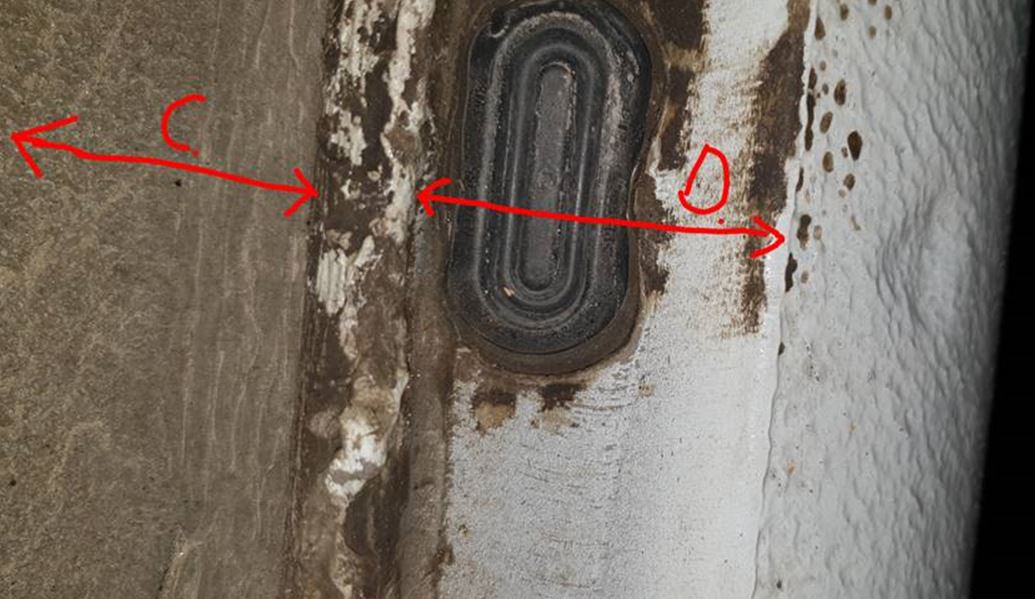

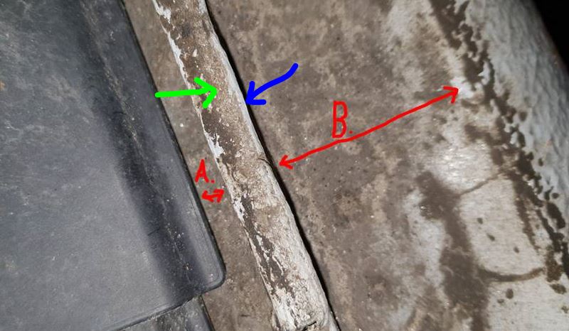

Se vedlagte bilder av hhv foran og bak.  Bildene er tatt fra bakken og rett opp, loddrett opp i bunnen/kanalen.
VW mener altså at bilen skal løftes i områdene mellom de to pilene, hhv "A" og "B", samt "C" og "D". Ved den blå pil er "kanten" som stikker noe lengre ned enn resten av kanalen. Ved den grønne pilen er noe brede "kant" men som stikker mindre ned.
Jeg lurer på om dette faktisk kan være korrekt?? Altså at jeg kan legge gummiklossen rett opp mot "kanten" ved grønn og blå pil og så løfte her.  Jeg er litt bekymret for at den utstikkende kanten ikke tåler når jeg belaster den.....!!

Ved løfteområdet bak (pilene ved "C" og "D") er det en gummi/plastikkpakning rett ved trekanten - se bildet. Så her går det ihvertfall ikke an å løfte her - så her må en enten løfte på innsiden eller "kanten" som stikker ned.
Hvis ikke jeg kan løfte i denne kanten - hvor skal jeg så løfte med jekken? Jeg har ikke en lang garasjejekk, kun en mindre - så jeg må løfte i kanalene på de markerte områdene.
Om jackpad har minst 10 cm diameter og jekken har tilsvarende stor talerken slik at kreftene blir fordelt så går det sikkert bra å løfte på kanten. Om tallerken på jekk er liten så kanskje bedre om en legger en planke imellom jekk og jackpad.
PS: Jeg kjenner ikke til hvor sterk denne kanten er på Golf.
