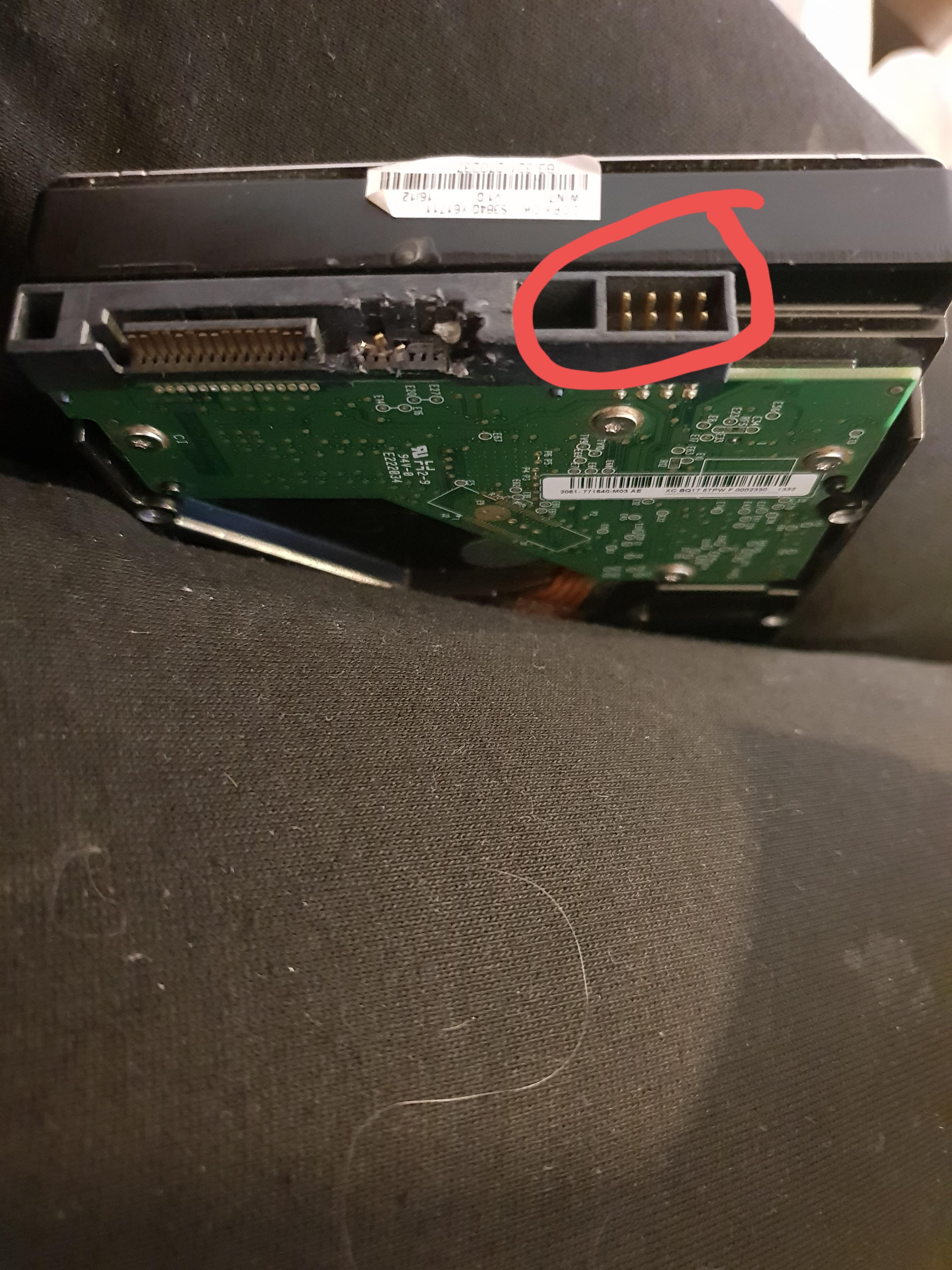

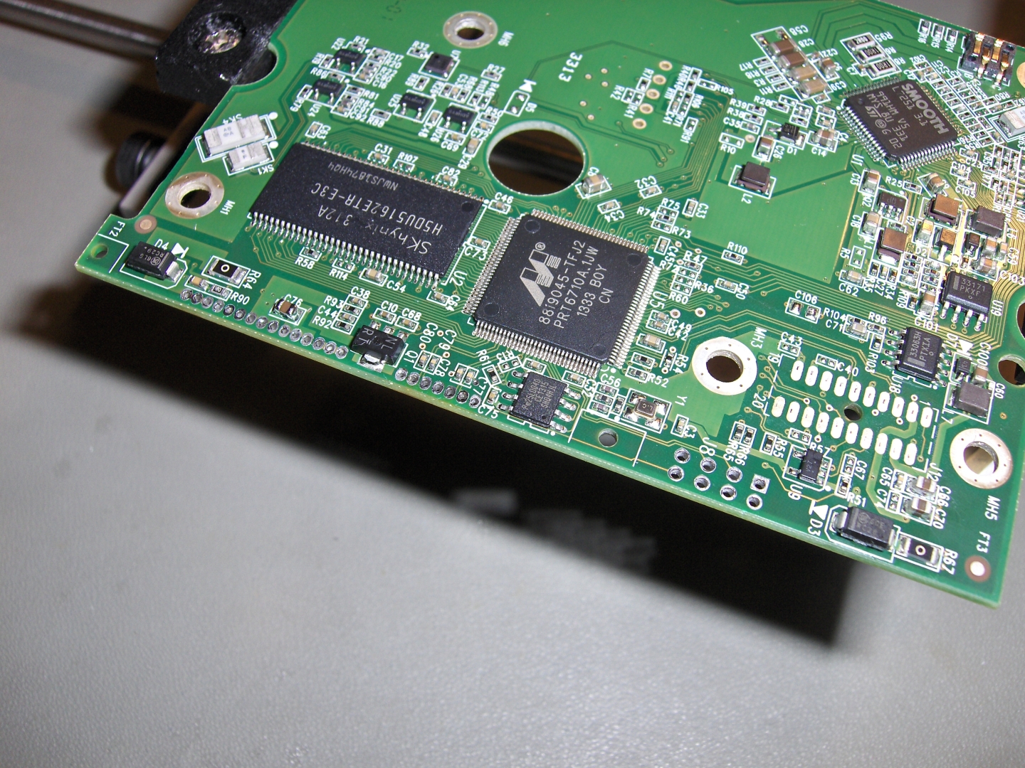

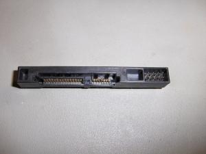

Hei. Lurer på hvordan jeg kan lese/kopiere innholdetnpæ hardisken? (Legger med bilde) hva er det jeg har ringet ut? Kan den brukes til noe?
Takk for svar.
Det du har ringet inn er pinner for jumpere. Brukes antagelig til å sette diverse modus for testing under fabrikasjon.
Sata kontakten ser ut som den er ganske håpløst ødelagt. Ikke mye håp om å få det til å fungere.
Dette er nok det beste alternativet i.o.m at intern status i disken (metadata) ikke potensielt blir forvekslet med en annen disk sin hvis dette ligger på kontrollerkortet. En annen risiko er forskjeller i firmware som kan rote til ting.

Det vanskeligste kan være å fjerne den gamle kontakten. Det er viktig å ikke bruke for mye varme, det ødelegger kretskortet.
Bruk en god avbiter og klipp den i biter, så kan du lodde av en og en pinne av gangen.

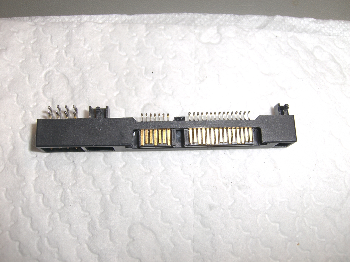

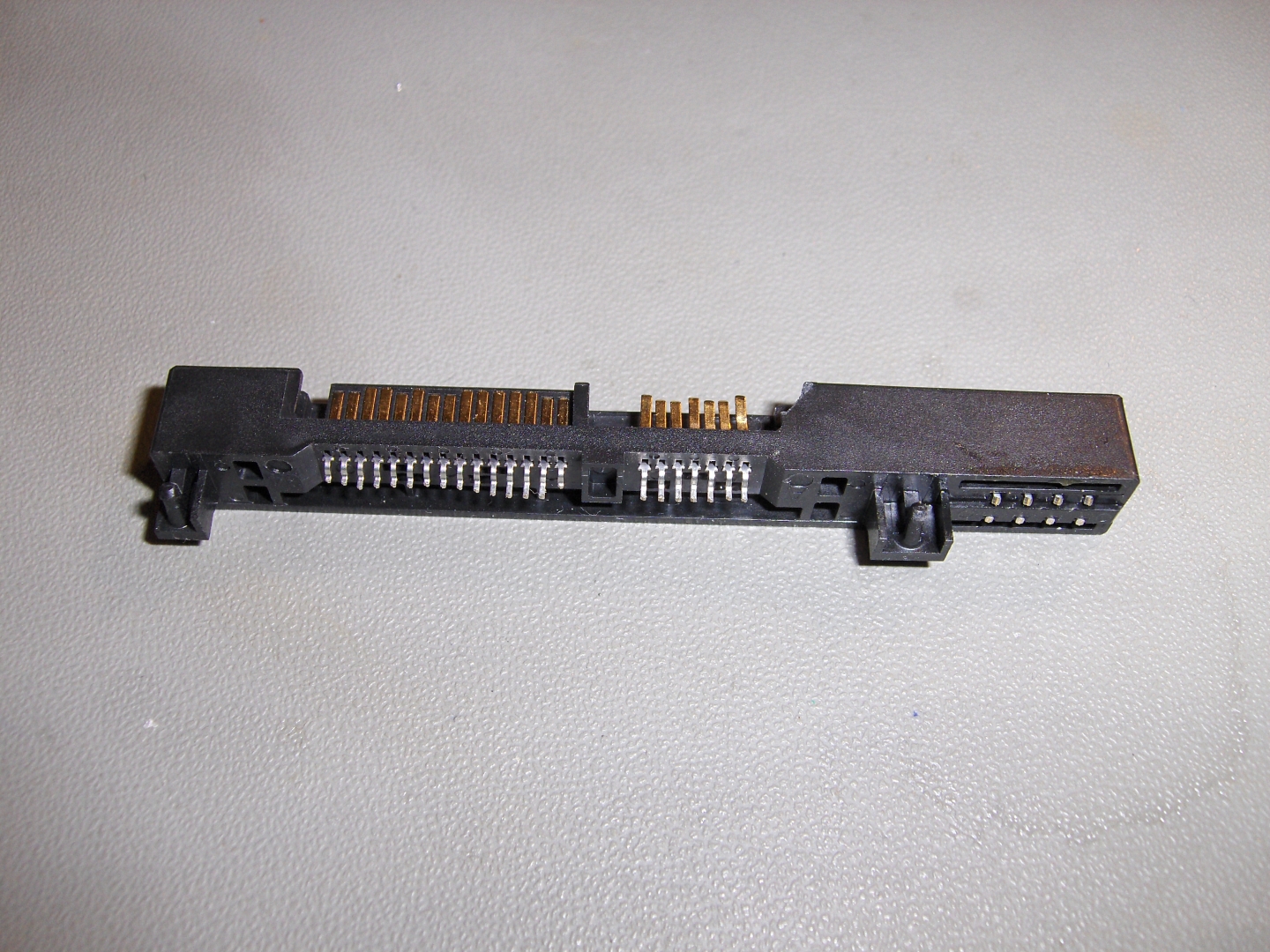

Du kan ikke bruke den sata kontakten det linkes til på ebay, den på ebay er for overflatemontering mens kontakten du har på din hdd har throughhole på strøm og overflate på signal.

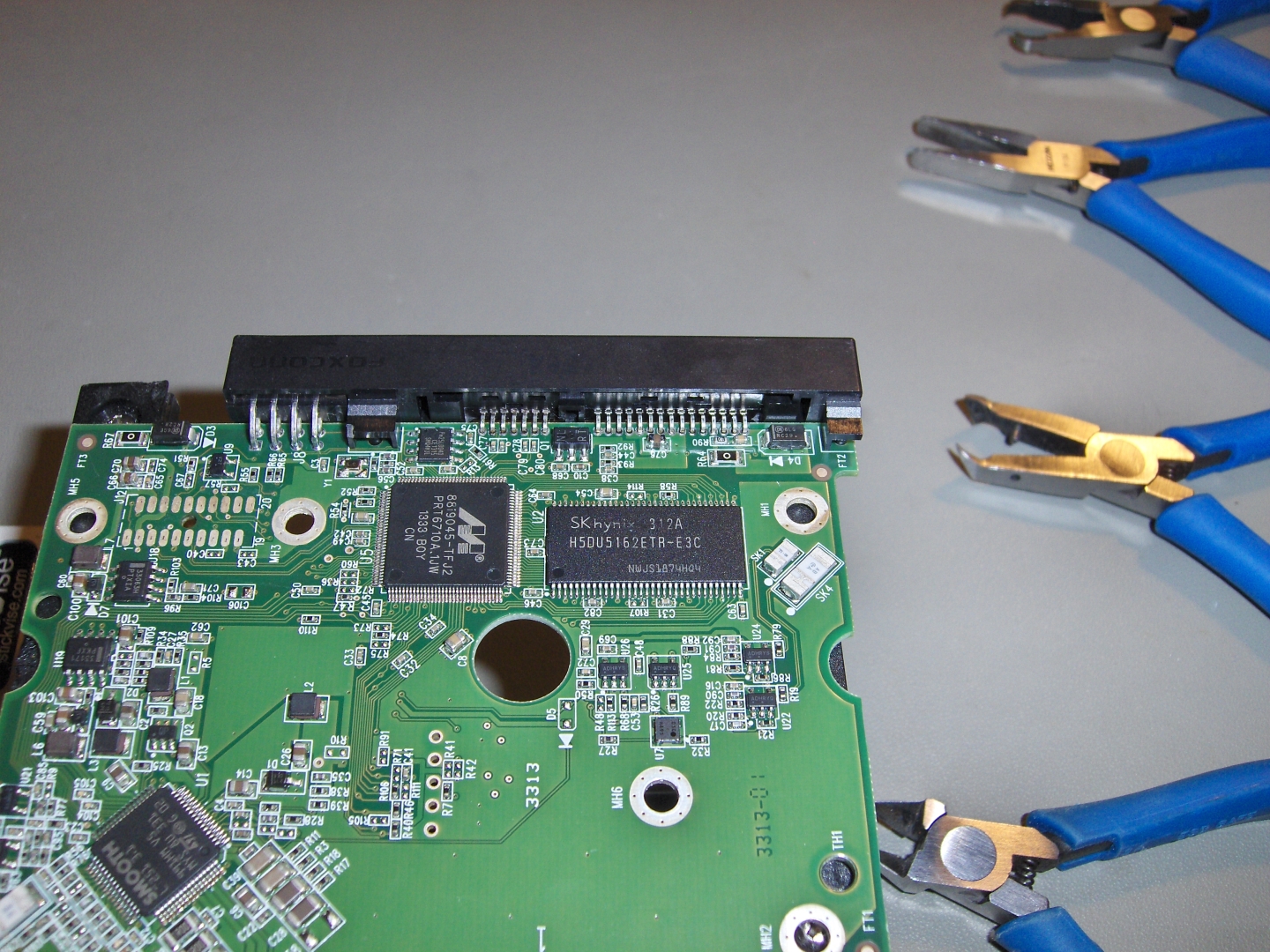

Den gamle kontakten er lett å få av, jeg har selv loddet på ny kontakt på en disk og brukte en skarp tang og klippet av ledere for så å varme hver pin på kretskort for å dra ut tappen som ble igjen.

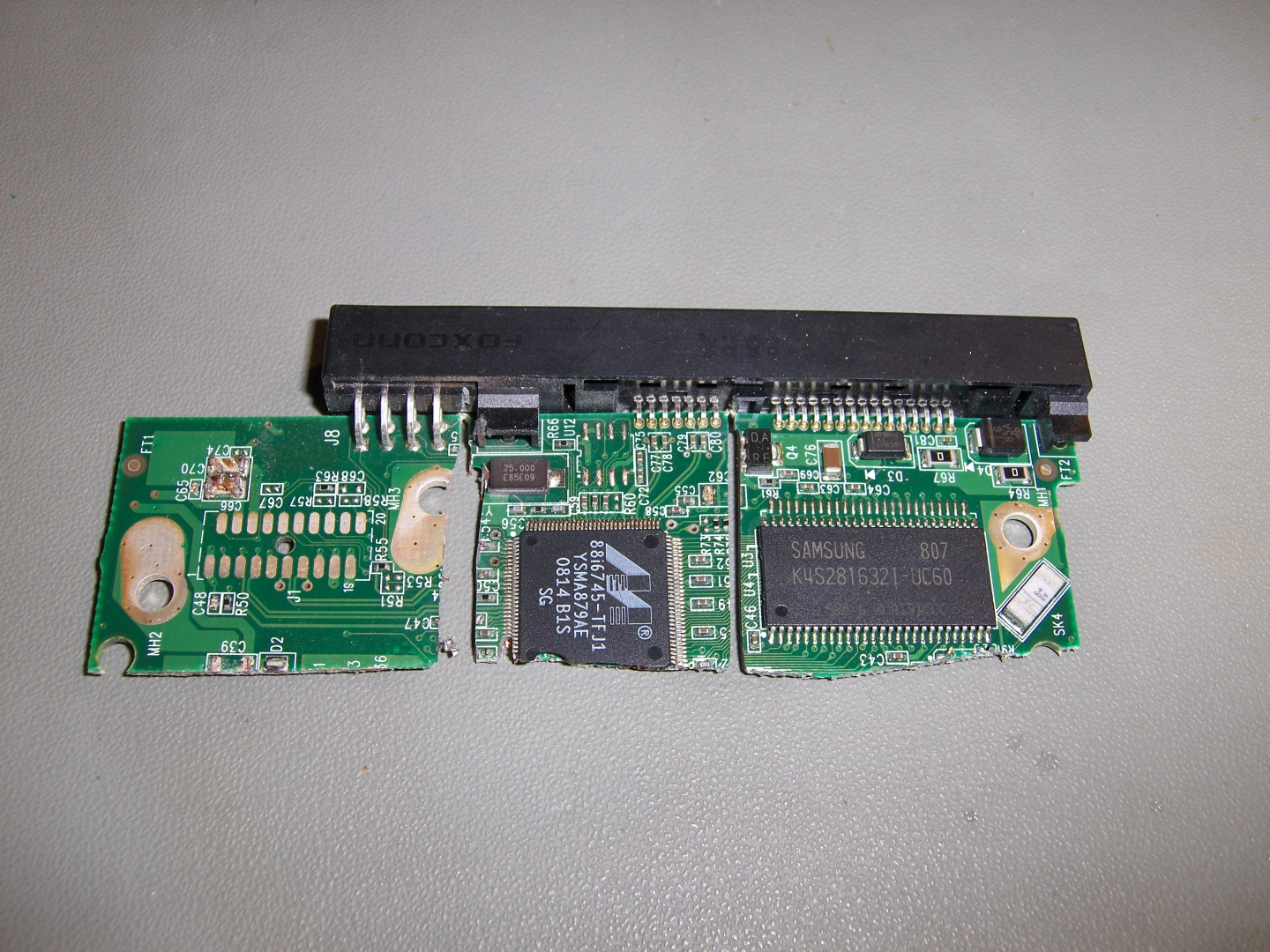

Jeg fikk tak i et kort fra en annen hdd som hadde samme type kontakt, brukte en dremel og delte kortet opp i 3 deler for å gjøre det enkelt å lodde av plugg uten å bruke mye varme.

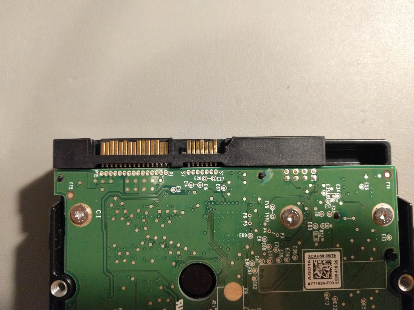

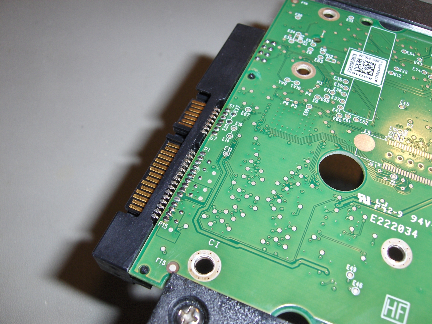

Kontakt med skade på sata signal del.

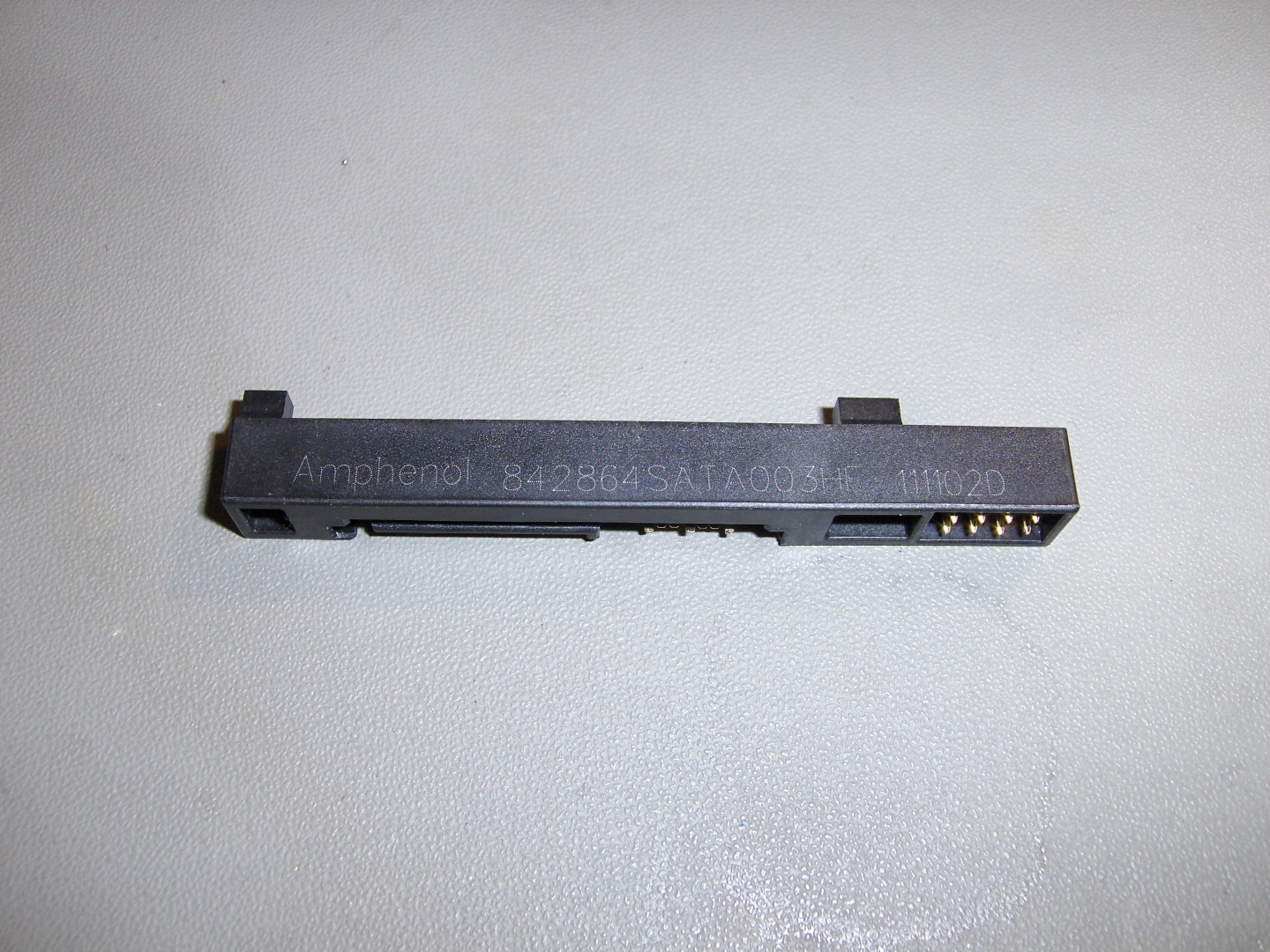

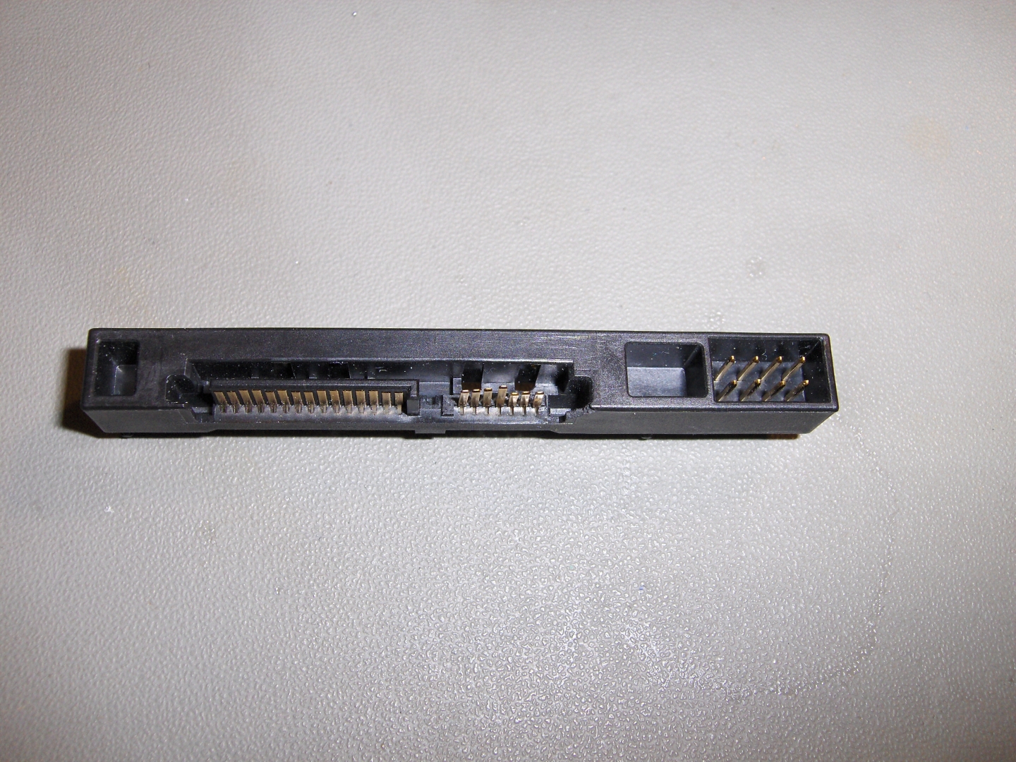

Kontakt som skal brukes som donor  - kort delt opp i 3 deler for å gjøre avlodding enklere.

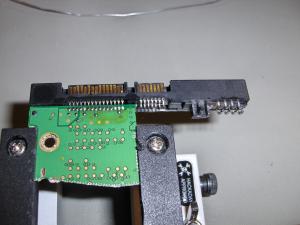

Rengjort kort som skal få ny kontakt.

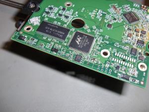

Donor kontakt loddet på :)
Har du ødelagt kontakten selv trådstarer? For meg så ser det så brutalt ut den skaden, at det kan virke som om det er en simpel måte å destruere harddisker på, for å unngå at folk snoker på innholdet. For meg framstår disken som om den er hentet i fra en EL-returordning eller noe sånn ;)
Endret av G
Har du ødelagt kontakten selv trådstarer? For meg så ser det så brutalt ut den skaden, at det kan virke som om det er en simpel måte å destruere harddisker på, for å unngå at folk snoker påinnholdet. For meg framstår disken som om den er hentet i fra en EL-returordning eller noe sånn ;)
Ja har selv ødelagt kontakten. Problemet var først at plastikken inni ble ødelagt, så limte jeg på en sata kabel får å få kontakt. Var litt dom å skulle prøve å rive den ut... da ble resultstet som bildet viser...
