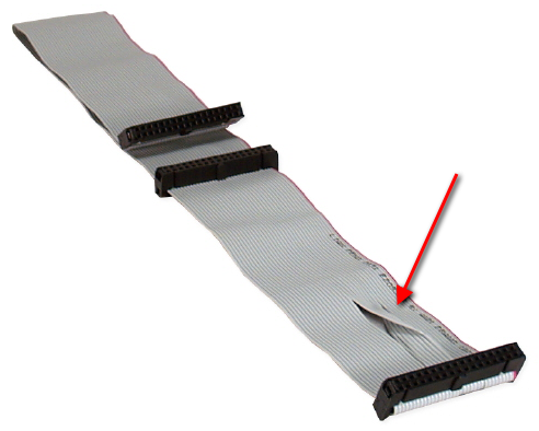

SVD Skrevet 3. november 2018 Forfatter Del Skrevet 3. november 2018 (endret) Det er samme layout på floppykontakten hos meg. Mange floppykabler har ikke noen pin blendet av. Jeg ville skaffet en slik. Jeg har laget Voodoo2 SLI kabler av en del floppy-kabler jeg hadde til overs men skal se om jeg har noen flere som kan passe. Hvis du ikke vil vente på at kabel kommer i posten kan du prøve å borre ut (eller pirke ut med nål) den blenda kontakten, jeg er rimelig sikker på at den er bare fylt igjen. Den er sikkert ikke i bruk heller så det skal ikke ha noe å si om pin'en ikke fungerer. Endret 3. november 2018 av SVD Lenke til kommentar https://www.diskusjon.no/topic/1827100-retrotr%C3%A5den-eldre-datamaskiner-og-maskinvare/page/4/#findComment-24662745

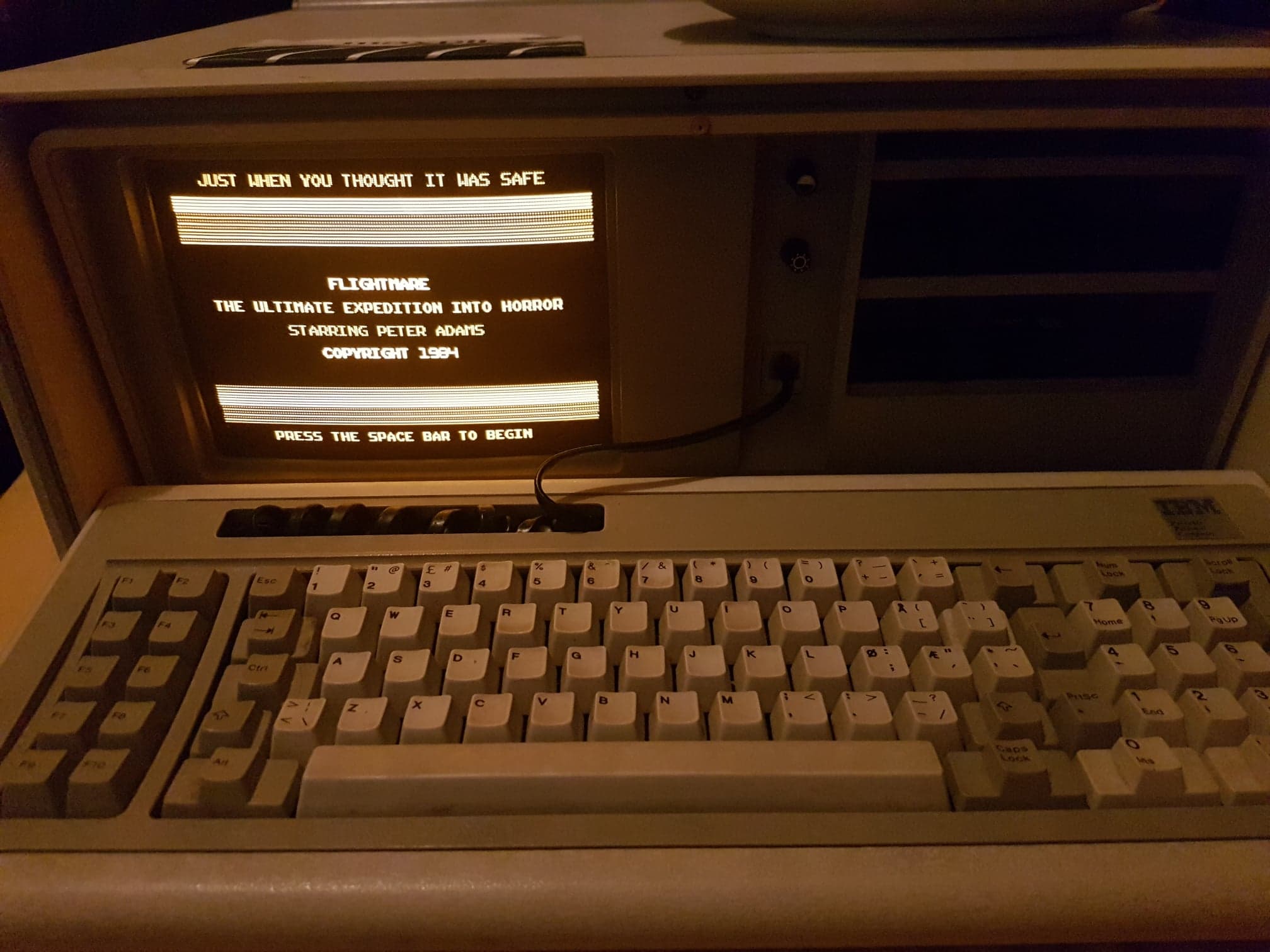

SVD Skrevet 4. november 2018 Forfatter Del Skrevet 4. november 2018 Har nettopp handlet meg en IBM 5155 """laptop"""", gleder meg til den havner i postkassen. Eller jeg regner med å måtte hente den på postkontoret. Ikke mange bærbare som kan skryte av å ha 8 interne ISA slots. Eller en vekt på 13 kilo. 1 Lenke til kommentar https://www.diskusjon.no/topic/1827100-retrotr%C3%A5den-eldre-datamaskiner-og-maskinvare/page/4/#findComment-24664215
Kyrre S. Skrevet 4. november 2018 Del Skrevet 4. november 2018 Hehe sjef .. bærbar på størrelse med 286'n fra slutten av 80-tallet. Fet skjerm da ? Lenke til kommentar https://www.diskusjon.no/topic/1827100-retrotr%C3%A5den-eldre-datamaskiner-og-maskinvare/page/4/#findComment-24664233
SVD Skrevet 4. november 2018 Forfatter Del Skrevet 4. november 2018 Ja morsom sak. skal poste noen bilder når jeg får den. Fikk du floppy til å fungere? Lenke til kommentar https://www.diskusjon.no/topic/1827100-retrotr%C3%A5den-eldre-datamaskiner-og-maskinvare/page/4/#findComment-24664667

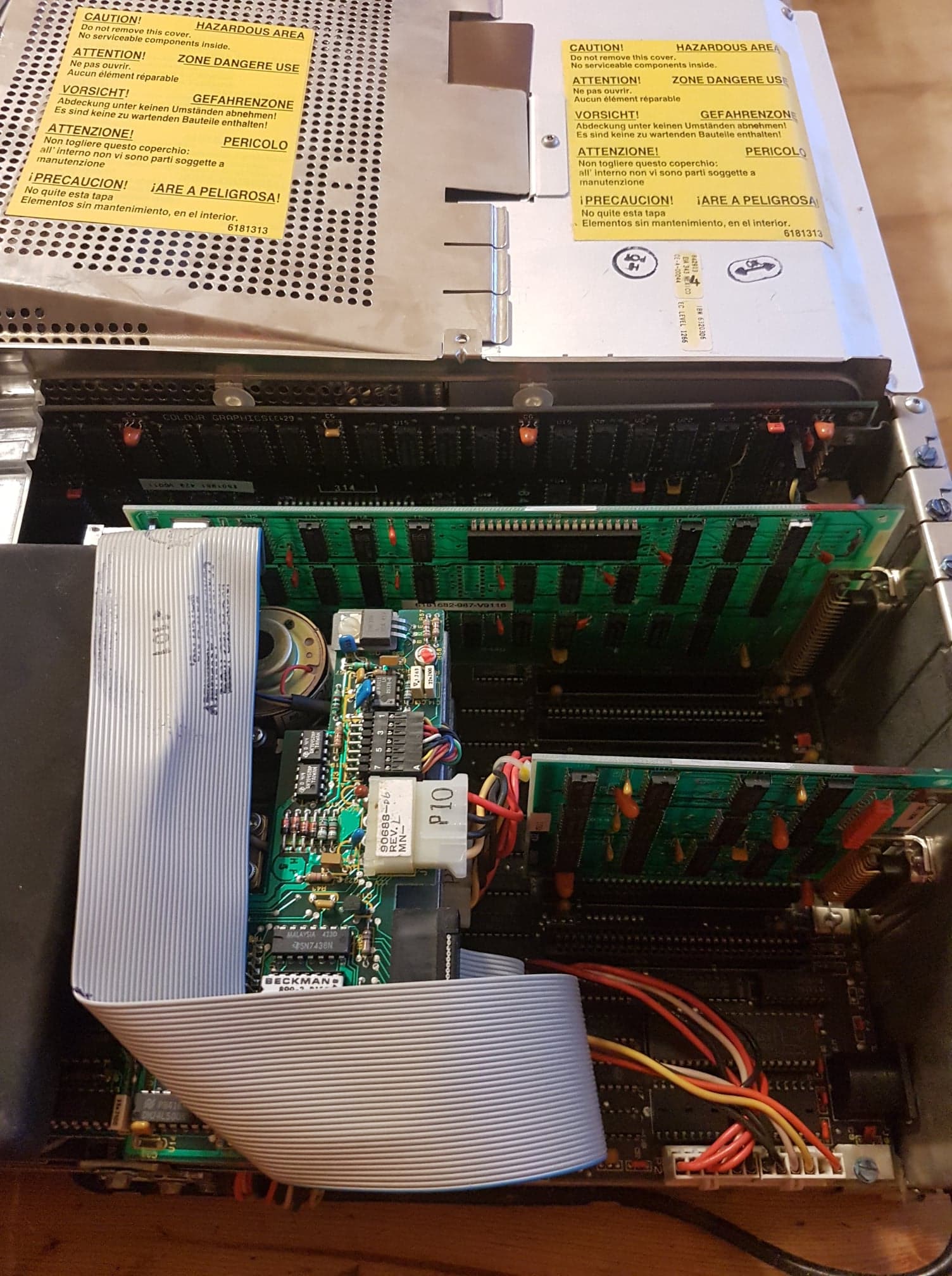

SVD Skrevet 10. november 2018 Forfatter Del Skrevet 10. november 2018 Da er 5155 i hus. Måtte gi diskstasjon A litt rens med alkohol for at den skulle lese diskettene, ellers så er alt tipp topp. Noen klissklass merker vil være slitsomme å få bort ser det ut som men er fornøyd. Fikk med et 20 talls disketter og de fleste fungerer ser det ut til. Problemet kommer når jeg vil skrive programmer på nye disketter, må skaffe 360k disketter og diskettstasjon, si ifra hvis dere vet av 1 Lenke til kommentar https://www.diskusjon.no/topic/1827100-retrotr%C3%A5den-eldre-datamaskiner-og-maskinvare/page/4/#findComment-24672165

Kyrre S. Skrevet 13. november 2018 Del Skrevet 13. november 2018 (endret) Nei dette vet jeg. Jeg har brukt USB floppy manager v1.40i til å lage "diskettene" på usb-pinnen, og lagt inn diverse på de ulike. Har til og med et regneark for å holde oversikt over de Men, når den er tilkoblet så kan jeg ikke bruke knappene til å velge de ulike "diskettene". Kobler jeg ide kabel fra så kan jeg betjene knappene igjen .. så enten er det kabelen, eller så er det dip switchen? Lener litt mot kabelen da den ene terminalen er borret opp - får prøve å få tak i en ny kabel å se om det hjelper. Endret 13. november 2018 av Kyrre S. Lenke til kommentar https://www.diskusjon.no/topic/1827100-retrotr%C3%A5den-eldre-datamaskiner-og-maskinvare/page/4/#findComment-24676011
sedsberg Skrevet 13. november 2018 Del Skrevet 13. november 2018 (endret) Bruker du floppy-kabel eller IDE-kabel? De er helt forskjellige.Floppykabelen er avhengig av at noen av lederne er vridd/snudd. Den må derfor monteres helt korrekt. Å bruke en IDE-kabel med de siste pinnene hengende utenfor vil ikke virke. Endret 13. november 2018 av sedsberg Lenke til kommentar https://www.diskusjon.no/topic/1827100-retrotr%C3%A5den-eldre-datamaskiner-og-maskinvare/page/4/#findComment-24676015
Kyrre S. Skrevet 13. november 2018 Del Skrevet 13. november 2018 Ja 34 pin floppy kabel. Kaller alt IDE jeg, det er jo tross alt 20 år sia jeg brukte dette sist Jeg har riktig kabel - er ikke helt noob Lenke til kommentar https://www.diskusjon.no/topic/1827100-retrotr%C3%A5den-eldre-datamaskiner-og-maskinvare/page/4/#findComment-24676017
sedsberg Skrevet 13. november 2018 Del Skrevet 13. november 2018 Hvilken emulator bruker du? Jeg har Gotek som sagt men den er kav elendig siden du må ha den tilkoblet en PC sammen med en ekte floppy for å få filer over på USB-en. Du kan ikke lese eller skrive direkte til/fra USB-stikka på PC. Lenke til kommentar https://www.diskusjon.no/topic/1827100-retrotr%C3%A5den-eldre-datamaskiner-og-maskinvare/page/4/#findComment-24676025
Kyrre S. Skrevet 13. november 2018 Del Skrevet 13. november 2018 Det er gotek ja. Jeg har fulgt denne oppskriften https://m.youtube.com/watch?v=taFP1J_lZBI&t=41s Skal da gå å lese direkte fra denne? Ser jo lekende lett ut hos han karen iallfall .. Lenke til kommentar https://www.diskusjon.no/topic/1827100-retrotr%C3%A5den-eldre-datamaskiner-og-maskinvare/page/4/#findComment-24676038
tingo Skrevet 13. november 2018 Del Skrevet 13. november 2018 er du sikker på at floppy-kabelen er koblet riktig vei (at pinne 1 er koblet til pinne 1 - på begge endene)? Lenke til kommentar https://www.diskusjon.no/topic/1827100-retrotr%C3%A5den-eldre-datamaskiner-og-maskinvare/page/4/#findComment-24676060
Kyrre S. Skrevet 13. november 2018 Del Skrevet 13. november 2018 er du sikker på at floppy-kabelen er koblet riktig vei (at pinne 1 er koblet til pinne 1 - på begge endene)? Ja jeg mente jo det da, men skal sjekke dette på nytt i morgen ? Lenke til kommentar https://www.diskusjon.no/topic/1827100-retrotr%C3%A5den-eldre-datamaskiner-og-maskinvare/page/4/#findComment-24676067
sedsberg Skrevet 14. november 2018 Del Skrevet 14. november 2018 Det er gotek ja. Jeg har fulgt denne oppskriften https://m.youtube.com/watch?v=taFP1J_lZBI&t=41s Skal da gå å lese direkte fra denne? Ser jo lekende lett ut hos han karen iallfall .. Rart. Softwaren (og en annen software som liksom skal fungere) fungerer ikke på mine 2 Gotek. Må manuelt kopiere ut på floppy og så kopiere fra floppy til Gotek med en gammel PC med ekte floppykontroller. Lenke til kommentar https://www.diskusjon.no/topic/1827100-retrotr%C3%A5den-eldre-datamaskiner-og-maskinvare/page/4/#findComment-24676103
Kyrre S. Skrevet 14. november 2018 Del Skrevet 14. november 2018 Kanskje du har en annen utgave av gotek? Ellers kan jeg melde at compact flash til IDE fungerer knall. Bare sørg for at partisjonen er slettet før du begynner .. min kom ny med fat32 filformat, da fungerte det svært dårlig. Alt er oppe å går her nå etter en del detektivarbeid mhp drivere. Bare den forbanna goteken som gjenstår. Trenger den ikke forløpig da, og vil tro det er kabelen som er problemet i mitt tilfelle. Får spore opp en 34pin som ikke har noen blokka terminaler. Duke 3D next. ? Lenke til kommentar https://www.diskusjon.no/topic/1827100-retrotr%C3%A5den-eldre-datamaskiner-og-maskinvare/page/4/#findComment-24676503
