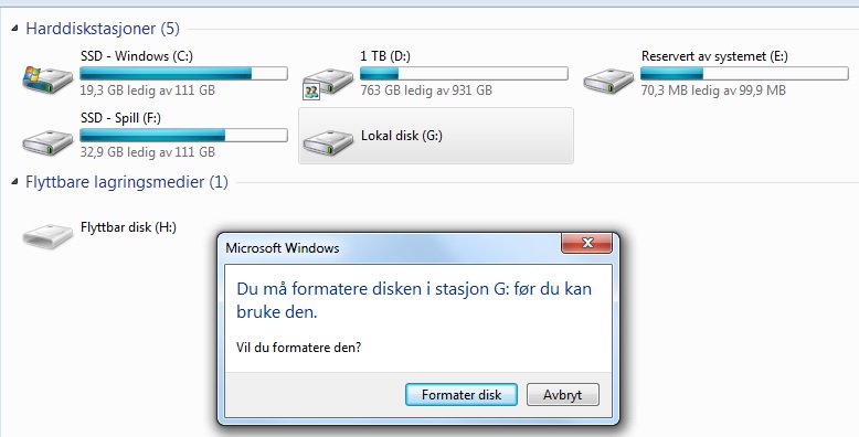

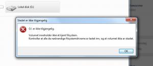

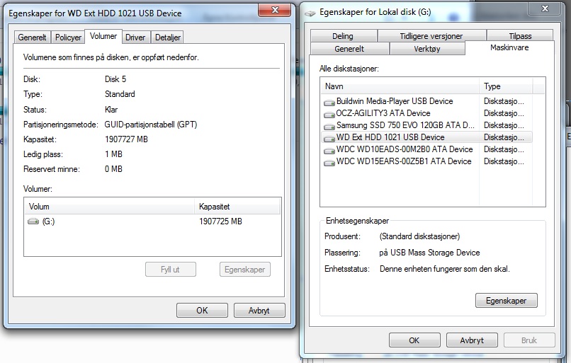

CyRius. Skrevet 25. september 2018 Skrevet 25. september 2018 Vær så snill å hjelpe meg.... Min 2 TB disk fikk en feil i dag. Jeg tror det skjedde når jeg skulle lage Bootable usb brikke. Men jeg vet ikke, så det da. Er så redd for å miste alt Driver å prøver å kjøre Partition Recovery nå (se bilde 4).Å det ser ut som det ligger der ennå, men at jeg har klart å fucke opp MBR på den hardisken.?Trender litt råd og hjelp.
Thor. Skrevet 25. september 2018 Skrevet 25. september 2018 Hoisann, her ser det ut om du kanskje har slettet partisjonene på disken. Kanskje verdt et forsøk å kjøre Easeus partition recovery? https://www.easeus.com/partition-recovery/index.htm
nebrewfoz Skrevet 26. september 2018 Skrevet 26. september 2018 Jeg tror det skjedde når jeg skulle lage Bootable usb brikke. Jeg ser av bilde 4 at G:-disken er angitt som type GPT. Har den alltid vært GPT, eller kan du ha kommet i skade for å velge feil disk da du skulle lage denne bootable USB'en? I så fall har nok "bare" et eller annet i disk-headeren og/eller partisjonstabellen blitt overskrevet, mens datafilene nok fortsatt ligger strødd utover resten av plassen på harddisken. En eller annen form for "disk recovery" burde kunne forvandle disken tilbake til en MBR type disk, og da burde vanlig "partition recovery" være nok til å gjenfinne det aller meste (om ikke alt) av filer. Jeg kan ikke nok om dette til å gi deg konkrete råd om veien videre. Cluet (- ett av dem -) må jo være å få disken tilbake til MBR uten å skrive over datafilene på disken. (Hvis det er MBR vs. GPT som er problemet i bunnen her, da.)

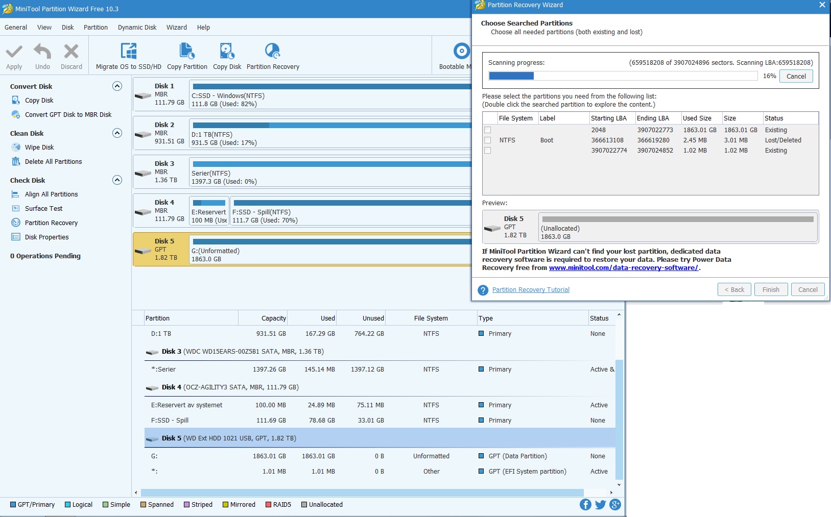

CyRius. Skrevet 26. september 2018 Forfatter Skrevet 26. september 2018 (endret) Jeg vil tro at jeg har brukt MBR siden jeg ikke viste at det var noe som het GPT før i går.Har Kjørt MiniTool Partition Wizard 10 i hele natt. men blir da i tvil på hva jeg skal gjøre videre, eller om jeg skal gjøre noe som helt?Setter inn bilde fra hvordan det er nå. Endret 26. september 2018 av CyRius.
nebrewfoz Skrevet 26. september 2018 Skrevet 26. september 2018 De skriver jo "Please try Power Data Recovery ..." - det kan jo være en opsjon. Eller, forresten, den første "tingen" som er listet opp i vinduet til høyre er jo på 1800 GB, noe som stemmer ok med en 2TB disk. Jeg kjenner ikke MiniTool PW godt nok til å vite hva du kan gjøre videre hvis du selekterer denne "tingen" (der filsystemet ikke er identifisert). Ellers kan du prøve å google "convert gpt to mbr without data loss". Det kommer opp flere alternativer som innebærer bruk av gratis eller ikke altfor dyre programmer. (Med forbehold om at jeg ikke har prøvd noen av dem og derfor ikke kan gå god for alt som står der.) Jeg ser nå at MiniTool PW faktisk har en funksjon for dette; sjekk menyen i venstre kant, og sjekk om den gjør det "without data loss". Hvis du får snudd disken tilbake til MBR, så kan du jo kjøre MiniTool PW på nytt og se om det er noe som er forandret.

nebrewfoz Skrevet 27. september 2018 Skrevet 27. september 2018 Min 2 TB disk fikk en feil i dag. Med tanke på det Hårek skriver, kan du fortelle litt om "livshistorien" til denne 2TB disken? Av bildene i post #1 fikk jeg inntrykk av at det dreier seg om en ekstern WD harddisk med USB-tilkobling? Sånne kommer vel ferdig initialisert, partisjonert (- 1 partisjon -), og formatert fra WD, klare til å bli tatt i bruk. For å gjøre disse diskene mest universelle, ville jeg anta at de kom MBR-partisjonert og med FAT32 (exFAT?) filsystem, men det kan jo selvsagt hende at det er NTFS, og kanskje til og med GPT. Har du selv re-formattert eller re-initialisert denne disken under Windows 10, slik at den kan ha blitt GPT/NTFS på den måten?
CyRius. Skrevet 29. september 2018 Forfatter Skrevet 29. september 2018 (endret) Med tanke på det Hårek skriver, kan du fortelle litt om "livshistorien" til denne 2TB disken? Av bildene i post #1 fikk jeg inntrykk av at det dreier seg om en ekstern WD harddisk med USB-tilkobling? Sånne kommer vel ferdig initialisert, partisjonert (- 1 partisjon -), og formatert fra WD, klare til å bli tatt i bruk. For å gjøre disse diskene mest universelle, ville jeg anta at de kom MBR-partisjonert og med FAT32 (exFAT?) filsystem, men det kan jo selvsagt hende at det er NTFS, og kanskje til og med GPT. Har du selv re-formattert eller re-initialisert denne disken under Windows 10, slik at den kan ha blitt GPT/NTFS på den måten? Disken kom nok som 2TB FAT32 MBR, men jeg mener å huske at jeg har gjort den om til NTFS, Den har alltid vært MBR, å jeg har aldrig hatt windows 10 på denne maskinen. den har windows 7. Har hatt disken i ca 5 år, å ikke gjort noen endringer siden starten. Endret 29. september 2018 av CyRius.
