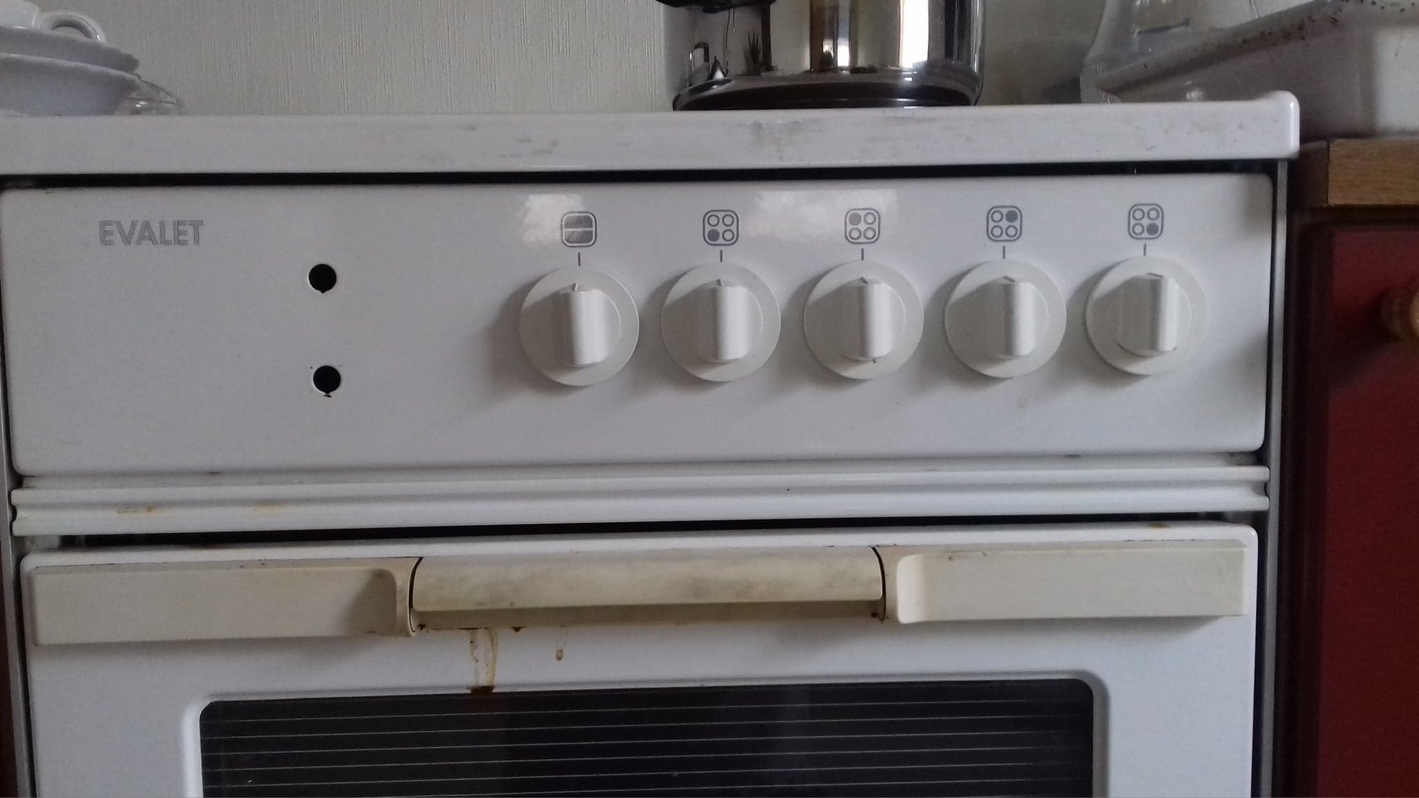

evebud Skrevet 16. august 2018 Skrevet 16. august 2018 Hei! Fikk tak i en komfyr uten noe tegn for hvor mange grader det skal være på stekovnen. (se bilde). Stekeplatene er grei siden dem går i konkrete "hakk" når jeg vrir på dem. Bryteren for stekovnen går først i ett hakk og deretter kan den vris nesten helt rundt, før den kan gå i 2 nye hakk når du vrir den helt over. Det er ingenting som forteller om ovnen står på 50 grader, 200 grader eller noe helt annet.Noen som har erfaring med slike type ovner og vet hvordan dem fungerer?

ozone Skrevet 16. august 2018 Skrevet 16. august 2018 Alle komfyrer har TO brytere til stekeovnen: Én som velger hvilke varme-elementer som skal bli varme, og én som man stiller inn temperaturen på. Markeringen på stekovn-bryteren din på bildet, viser at den er bryteren som velger over og undervarme. De to tomme hullene til venstre på bildet, tror jeg viser hvor temperatur-bryteren har vært. (Hvis ikke det er lamper da... vanskelig å se på bildet) Uansett er det merkelig med bare én bryter til komfyr, så noe mangler!
Emancipate Skrevet 16. august 2018 Skrevet 16. august 2018 (endret) Det har vært solgt billige komfyrer med bare en bryter. Når den kommer inn i det ene "hakket", regner jeg med det er grill eller hurtig oppvarming. Muligens er det ene hakket full grill og det andre kun overgrill. Hullene er nok til lamper. Den ene lyser når ovnen er på, den andre når minst en av platene er på. Endret 16. august 2018 av Emancipate 2

evebud Skrevet 16. august 2018 Forfatter Skrevet 16. august 2018 Fikk høre litt fra noen som hadde brukt den tidligere. Han hadde målt med steketermometer at når bryteren sto rett ned, så var den 200 grader. Blindeforbundet forteller at noen ovner er bygd etter "klokkesystemet" hvor kl. 6 er 200 grader og kl. 3 er 100 grader, så kan se ut som denne er bygd på denne måten.https://www.blindeforbundet.no/rad-tips-og-rettigheter/1000-tips-fra-synshemmedes-hverdag/merking-i-hjemmet/finne-varmepunktet-pa-komfyren-og-stille-den-inn Så er det bare å knekke koden på hva disse "hakkene" i starten og på slutten egentlig betyr. 1
KalleKanin Skrevet 16. august 2018 Skrevet 16. august 2018 Evt kan du søke på Evalet komfyr. Ser ut som det er et par som selger/har solgt. Enten kan du prøve å tyde bildene i annonsene, evt spørre selger hvordan den fungerer. (Og du kan sikkert være ærlig om hvorfor du spør) 1
Emancipate Skrevet 16. august 2018 Skrevet 16. august 2018 Hakket i starten slår muligens bare på lyset uten varme. 2
evebud Skrevet 18. august 2018 Forfatter Skrevet 18. august 2018 Evt kan du søke på Evalet komfyr. Ser ut som det er et par som selger/har solgt. Enten kan du prøve å tyde bildene i annonsene, evt spørre selger hvordan den fungerer. (Og du kan sikkert være ærlig om hvorfor du spør) Prøvde å kontakte et par stykker via slike annonser, men får ikke noe svar fra dem. Ellers noen som vet noe om hvordan disse "hakkene" fungerer?
