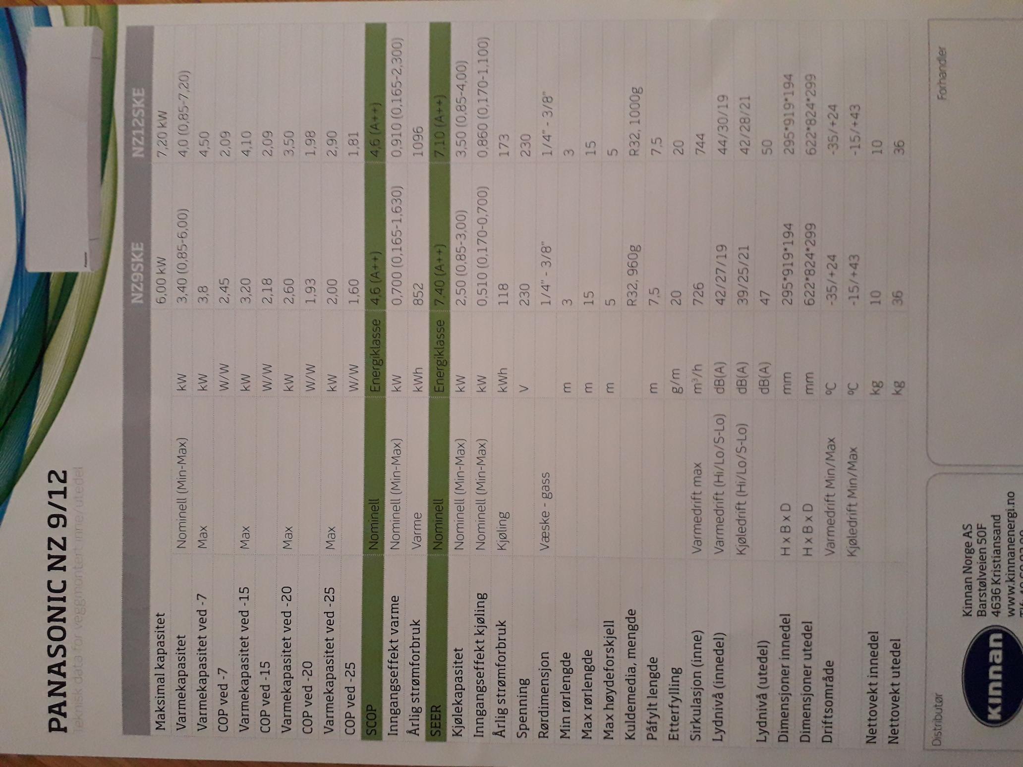

Countryman Skrevet 6. august 2018 Forfatter Skrevet 6. august 2018 Da ligger det an til å bli en Panasonic - den som er avbildet på høyre side på bildet. (Ser at bildet er 90 grader vridd - beklager dette) Hvis ingen her inne har dårlig erfaring eller andre invendinger mot denne pumpa? Jeg skulle få den for 20k inkludert montering. App-styring ville koste 1000kr og bestod av en "plugg" som enkelt kunne ettermonteres hvis jeg ønsket det. Dropper det inntil videre.
Countryman Skrevet 6. august 2018 Forfatter Skrevet 6. august 2018 En ting jeg lurer på er, hva er det som skiller nevnte varmepumpe fra et såkalt "flaggskip" som montøren snakket om på befaringen? Er det støynivået det går på? Han viste meg ikke dette "flaggskipet" siden jeg sa jeg hadde et budsjett på 20k - og det er like greit. Men jeg lurer på hva annet en slik "flottere" og dyrere modell kan gi meg som ikke denne kan?
Mr_Spock Skrevet 6. august 2018 Skrevet 6. august 2018 Ser grei ut den pumpen du har valgt. Flagship er vel modellserien over NZ - litt bedre og litt dyrere. https://www.panasonicvarmepumper.no/images/Produktkatalog_LUFT_LUFT_2018.pdf

madammim Skrevet 7. august 2018 Skrevet 7. august 2018 Da ligger det an til å bli en Panasonic - den som er avbildet på høyre side på bildet. (Ser at bildet er 90 grader vridd - beklager dette) Hvis ingen her inne har dårlig erfaring eller andre invendinger mot denne pumpa? Jeg skulle få den for 20k inkludert montering. App-styring ville koste 1000kr og bestod av en "plugg" som enkelt kunne ettermonteres hvis jeg ønsket det. Dropper det inntil videre. varmepumpe.jpg Jeg har ikke erfaring med denne pumpa, men ser det er fjorårets modell. Nå vet jeg ikke hva som er nytt av året, men jeg ville ha undersøkt litt mer før kjøp. Det er heller ikke toppmodellen som jo er HZ og VZ-serien med høyere virkningsgrad. HZ25-TKE får du for 14.000,- online + montering på 5-6K. Den har marginalt lavere maks effekt, men høyere virkningsgrad. Det er også 2018-modellen
