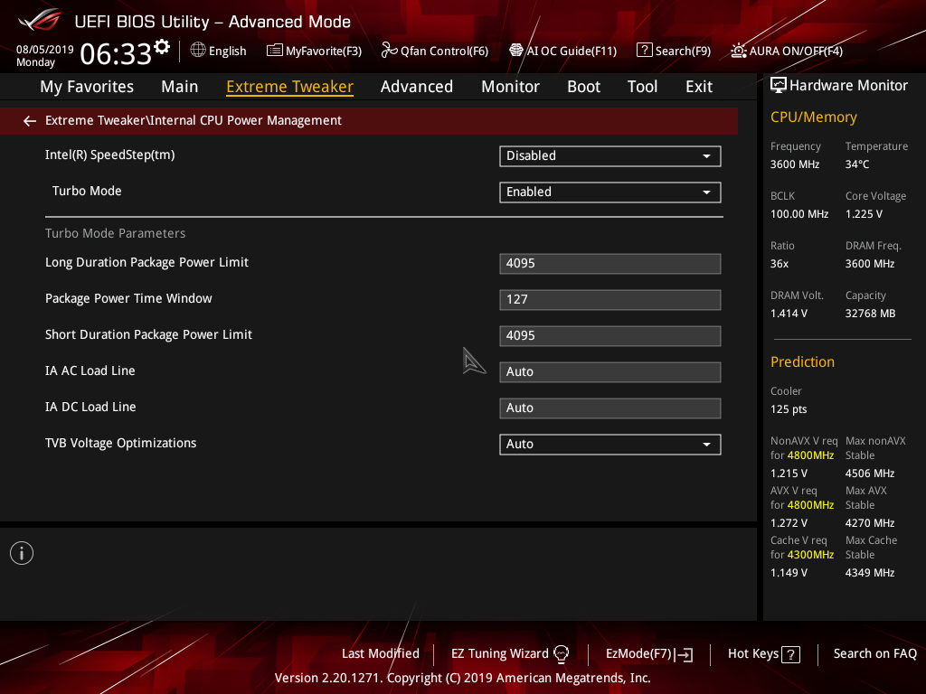

Slikt har jeg satt det etter råd fra der8auer sin video om 9900K overclocking :
Prøv 150W short duration, 125W long duration, 30 package power time window, sett den rett opp til 5ghz all-core og se hva som skjer. Følg med  Kan være en ide å se på hva package power ligger på nå med 4.8ghz all-core for å så ta det som utgangspunkt for long-term.
Juster opp/need alt ettersom, til du finner en long-term grense som gir akseptable temperaturer i stresstester.
Ideen er at siden effektforbruk/varmeutvikling varierer med ulike belastninger, selv ulike belastninger som alle gir 100% cpu-bruk - så kan man få til mer fleksibel overklokking ved å bruke en powerlimit, du havner på omtrent samme resultat for de tyngste belastningene, men ved lettere belastning så vil du få 5ghz all-core, helt uten problem - selv med HT på.

Helt klart - har man kjøling nok til at man kan klare seg uten powerlimit, så er det det beste - men det har du ikke, siden temperaturen går utenfor komfortable grenser når du prøver å presse din prosessor helt dit du "vil" ha den. Poenget er å sette en så høy powerlimit at den struper urealistisk tung last, sammenlignet med spill - og fremdeles lar spill kjøre på full frekvens.
Har du temperaturer du kan leve med når den drar ~150-160W ved avx-belastning på 4.8, så bør det være helt uproblematisk å også oppnå 5ghz all-core i spill. Et fornuftig utgangspunkt for å prøve powerlimit og 5ghz all-core i ditt tilfelle vil være 150w long-term og 175-200W short-term.
Om du finner et spill som er så sært og så krevende at en powerlimit struper deg fra 5ghz helt ned dit du er nå - 4.8 - så vil det så klart være mulig at det går ut over 1% low og 0,1% low. De vil da ligne veldig på 1% low og 0,1% low som du får dersom du kun hadde holdt deg til 4.8ghz all-core uten powerlimit.

Det er nettopp dette korrekt powerlimit vil gi deg. (I kombinasjon med adaptiv, offset voltage - noe man *uansett* bør bruke for 24/7 overklokking, for å unngå å slite prosessoren unødvendig med høy volt når det ikke trengs.)
Tegnet opp noen verdier fra hwinfo i Aquasuite... som forhåpentligvis gjør det enklere å forklare hva som skjer. Kjapt og gæli, men ja - forhåpentligvis er det forståelig.
1: normal tomgangskjøring, med strømstyring på. Volt og spenning spretter opp og ned, og selv om frekvensen ser ut til å være høy, så er kjernene garantert langt nede i sleep-states - noe man ser av strømforbruket.
2: starter realbench. Spenningen holder seg stabilt og ikke helt maks, da realbench blander mye ulike belastningsformer - ikke kun syntetisk hardkjør med bare AVX. Strømforbruket blir uansett høyt. Aktuell powerlimit er PL2, og i dette tilfellet gjør den ingenting, da strømforbruket akkurat holder seg under. (Har den satt til 175W.) Vcore havner på ca 1.28V ved 5GHz.
3: Grensen for hvor lenge turbo skal være aktiv / at cpu-en får lov til å dra helt opp til short term power limit er nådd. Da strupes den brutalt ned til grensen satt av PL1, i mitt tilfelle 125W. Se hva som skjer med spenning, temperatur, og vcore når denne slår inn. Umiddelbart senkes frekvens og vcore, og temperaturen går også ned med en gang. Vcore ramler ned til ca. 1.20V ved 4,5-4,6GHz
4: Stopper realbench, og starter aida stresstest med avx. Igjen så drar den mye strøm, og vcore er ørlite grann høyere enn i realbench, uten at det har mye å si forøvrig. Vcore havner på 1.32V ved 5GHz
5: PL1 slår inn igjen, vcore og frekvens strupes tvert. Temperatur følger etter. Litt høyere vcore enn i realbench, ellers så og si samme reaksjon. Vcore på ca. 1.24V ved 4.6-4.7GHz
Den mest interessante av powerlimitene, sånn bruksmessig - er PL1 / long term power limit. Jeg har satt den såpass lavt som 125W her da jeg har alt for lite kjøling. (Passiv kjøling er vanskelig... trenger flere radiatorer.) Men selv med såpass lav powerlimit, så kjører de aller fleste spill i praksis på 5ghz all-core.
Prøver du deg fram med å bytte til en eller annen form for adaptiv vcore, og justere long-term powerlimit til du finner en verdi som passer for deg, så vil du kunne finne en innstilling som gir deg "alt" - akseptable temperaturer uansett hvilken belastning du utsetter systemet for, og høy og fin frekvens i lettere belastninger. Prosessoren tar da selv hensyn til akkurat hvor mye spenning den trenger, og justerer opp/ned alt ettersom, for å finne det som er optimalt, og som kan gjøres innenfor det du har satt av power limit-er.
Power limit er kort og godt skapt for å gjøre det mulig å hente mest mulig ut av maskinvaren når man er begrenset av strømleveranse og/eller kjøleløsninger. Det største bruksområdet for slik kontroll er bærbare, der man av helt åpenbare grunner *må* godta dårlig kjøling og/eller svake vrm-er. Det er også noe som typisk brukes i ferdigbydge sff maskiner.
Nå som det er såpass vanlig å ofte stange "hodet i taket" mot de fysiske begrensningene rundt å få vekk så mye varme fra så utrolig små områder... så er dette et verktøy som kan og bør brukes også til overklokking, når overklokkingen skjer i bruksmaskiner der man ønsker å få mest mulig ut av den maskinvaren man har, med den kjølingen man har, og de fysiske begrensningene som fins i området mellom det som er varmt i cpu-en, og det som faktisk tar varmen vekk derifra.

Fant også ut at Vcore setting på Adaptive Mode : Auto, funker veldig bra i kombinasjon av visse powersaving ting. Slik har jeg satt opp ting nå :
- CPU på 5.0 Ghz, Vcore på Adaptive Mode = Auto
- AVX Offset = 0
- Cache satt til Min = Auto og Max = 4300 (kan sikkert øke denne litt)
- LLC = Level 5
- IA AC/DC Loadlines = 0.05
- Long Power Limit = 180W
- Short Power Limit = 200W
- Time Window = 30
- CPU/Cache Current Limit Max = 255.75
- CPU Current Capability = 140% (som er max faktisk...)
- Speedstep = Disabled
- Speed Shift = Enabled
- CPU C-states = Auto
- RAM på 3600 1.40v, 15-16-16-33, tRFC 300, tREFI 15600 osv.)
Så langt har dette vært stabilt med en render test i Blender (AVX) og 1+ time i Battlefield 1. Ikke testet Prime95 enda...og ikke skal jeg heller. Opplever jeg usabilitet, så tar jeg heller en runde med Asus Realbench i 2+ timer. I min erfaring, så er den stabil der så er den stabil til alt jeg bruker maskina til iallefall. :)
