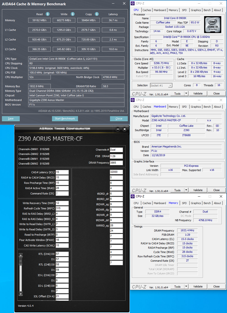

Har fiklet litt ekstra minneinnstillinger i de siste dagene, Z390 AORUS MASTER trener mye bedre RTL- og IOL-verdier under 3900 MHz minnefrekvens, så her er et nytt 24/7 resultat, det passerer 4 timer feilfritt i Google Stressapptest kjørende i Linux.
36.7 ns
5.3 GHz opp til 4 kjerner, resten er 5.2 GHz
mackanz skrev (1 time siden):
wow, stabilt 5.2 med 4.8 på cache, alltså inte bara benchmarks. Må ju vara en golden cpu. AVX 0?
AVX 0 ja, men PL1 og PL2 er satt til 215W, altså vil den throttle når y-cruncher, Prime95 ,og andre benchmarks som knuser AVX kjører.
Tror ikke det er så voldsomt over snittet med 1.32V VR VOUT under load. Er nok heller over snittet kjøling
