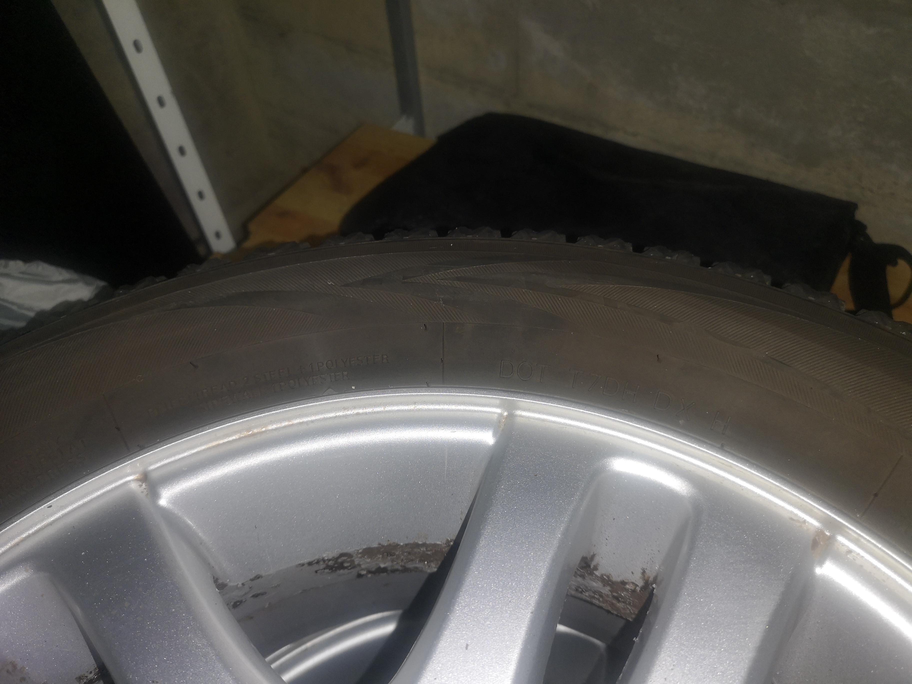

Gjest Slettet-fsaSP0zV
Så lenge du ikke har med merket for produksjonsuke: Nei. Dette står som regel bare på den ene siden av dekket. Formatet er xxyy, der xx er uke og yy er år, for eks er 3715 uke 37 i 2015. Dersom kode har kun 3 sifre, er dekket laget før 2000.
Det skal jo være minst 3 siffer etter hverandre. Kan ikke se det her. Finnes det noe mer tekst som f.eks tre tall i en oval sirkel?
Endret av Ribo
Se på andre siden, det er ikke alle produsenter som stempler produksjondato på begge sider, etter koden å dømme så er det Hankook produsert i Korea.
Snudde dekket rundt og da sto det på den andre dekk siden. Det er 2011. Da følger jeg opp med neste spørsmål hvor lenge jeg kan bruke dekket? Bilen er gammel og skal på EU kontroll i april. Det er mulig at dette er de siste månedene jeg har bilen. Har brukt litt penger på å holde bilen i stand, men vet aldri hva som dukker opp på en EU kontroll. Dekkene har stått på bilen siden jeg fikk den, og de har ikke rullet mange kilometer. Gummien er fin og myk uten sprekker. Jeg sammenlignet dekkene på den gamle bilen min mot den nyeste bilen vi har, som bare har et par år gamle dekk, og jeg kunne ikke se noe forskjell i spenst på gummien eller slitasje. Jeg kjørte på fjellet denne vinteren uten problemer, og dekkene oppførte seg eksemplarisk. Tror dere de holder en sesong til eller bør jeg bytte de ut likevel? Jeg vet at dekk er ferskvare, og at de helst bør byttes når de er passert 5 år. Blir dekkene lagret innendørs i ok temperatur og blir lite brukt vet jeg at de kan holde lengre. Hva mener dere?
