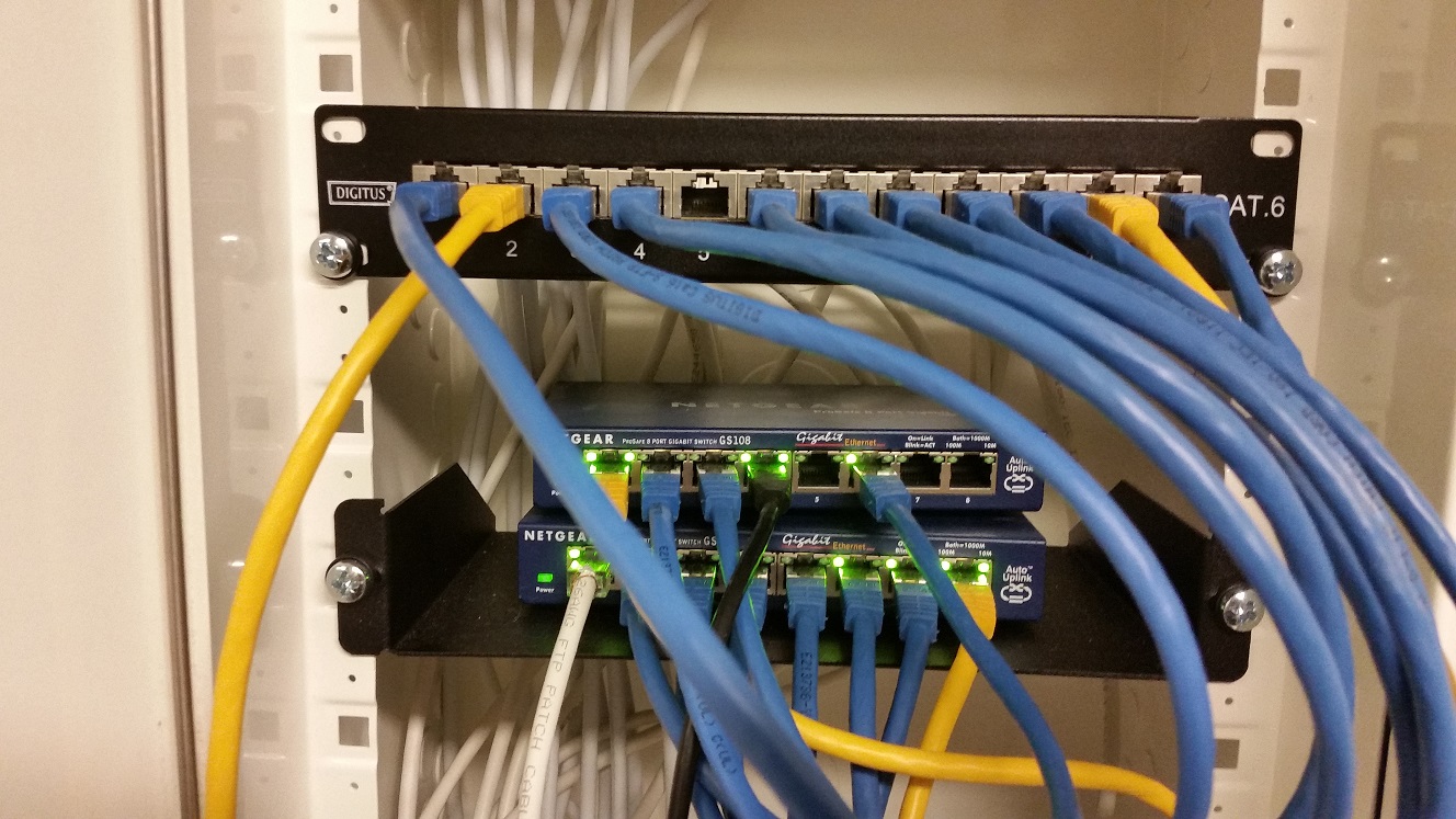

BalderHv Skrevet 4. juli 2018 Skrevet 4. juli 2018 Jeg har patchepanel og switcher men synes det blir rotete og uoversiktelig. Kan jeg ertstatte dette med https://www.komplett.no/product/820899/datautstyr/nettverk/switch/linksys-16-port-desktop-gigabit-poe-swit#
Faller Skrevet 4. juli 2018 Skrevet 4. juli 2018 Bør ikke være noe problem. Den store fordelen med et patchepanel er hvis man plugger inn og ut kabler ofte. Hvis man derimot har en relativt fast installasjon så kan man koble kabler rett til switch siden man som oftest ikke trenger å gjøre endringer så ofte.
ilpostino Skrevet 4. juli 2018 Skrevet 4. juli 2018 Da er det switchene som skal byttes med en større, ikke sant? Det går helt fint.

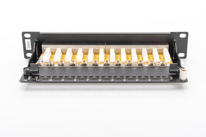

BearCat Skrevet 4. juli 2018 Skrevet 4. juli 2018 Regner med at patchepanelet ditt ser slik ut på baksiden: Her er installasjonskablene terminert i en "Krone-plint", og går ut til veggboksene dine. Fra fronten på denne, går det "patche-kabler" til de 2 switchene dine, disse 2 kan enkelt byttes ut med 1 større (flere porter), men du må fortsatt benytte "patche-kabler" inn på panelet ditt. Patche kabler og installasjonskabler er bygget opp på 2 forskjellige måter, og skal ikke termineres på samme måte. Patch=flertrådet, installasjon=en-leder.
