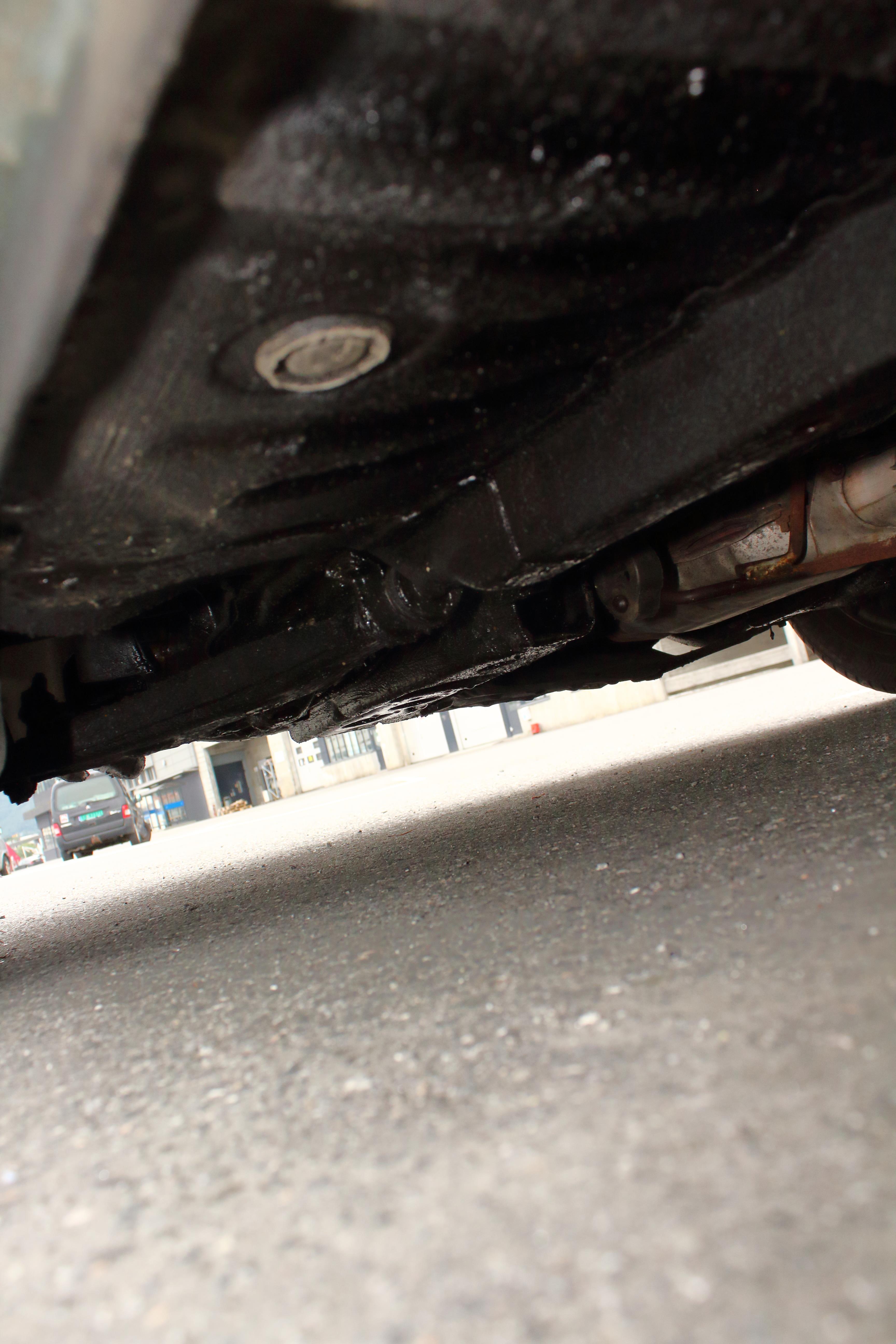

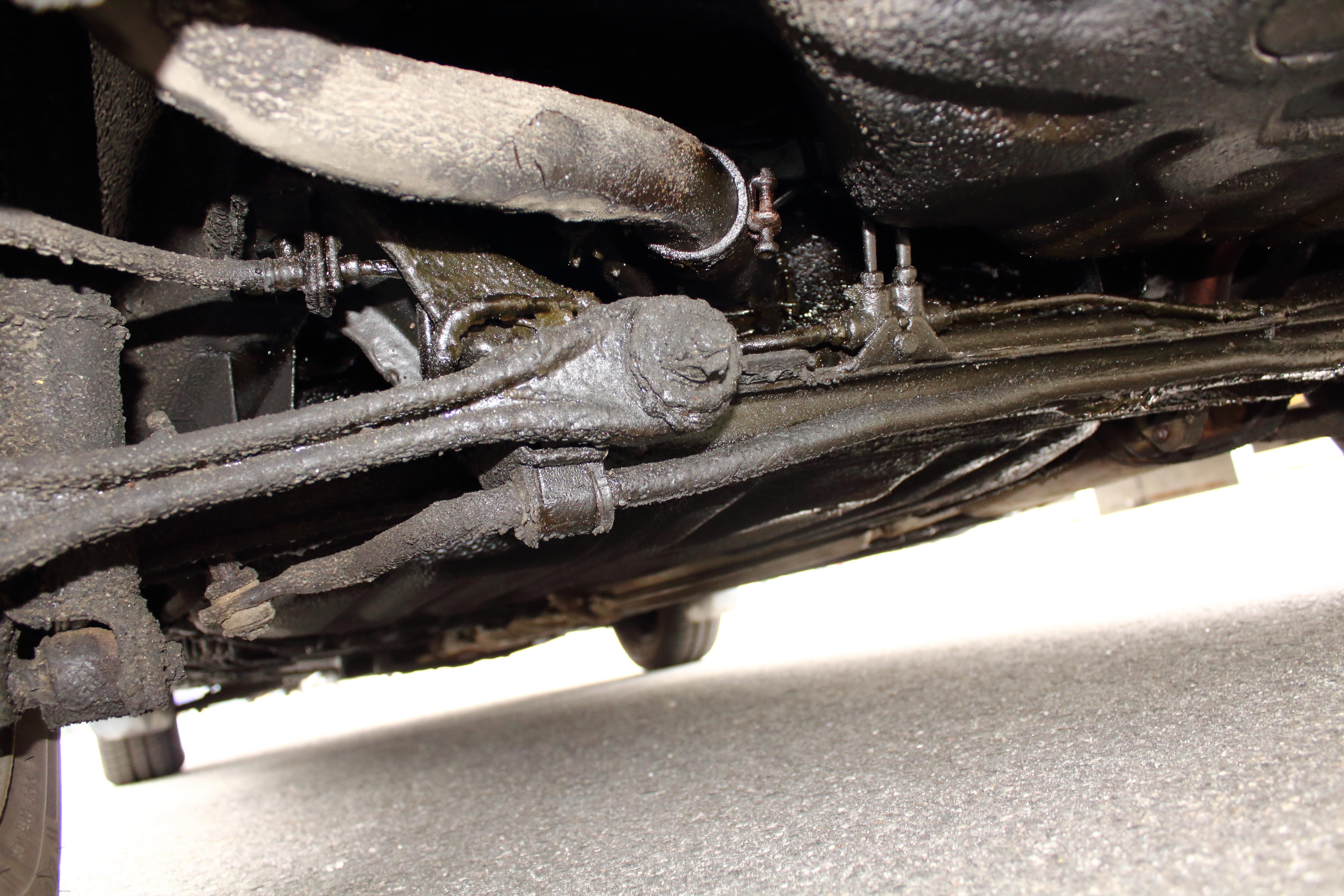

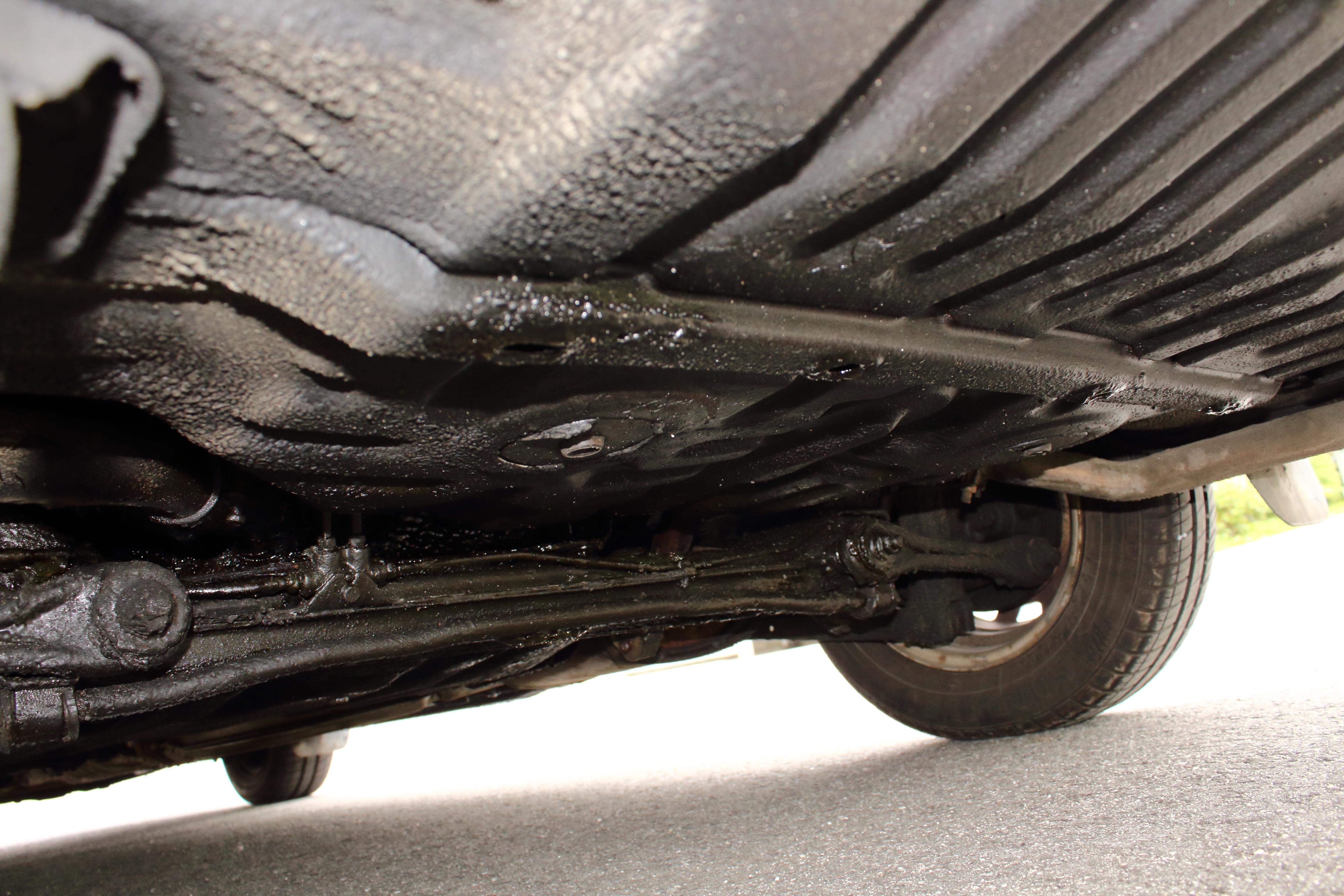

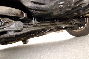

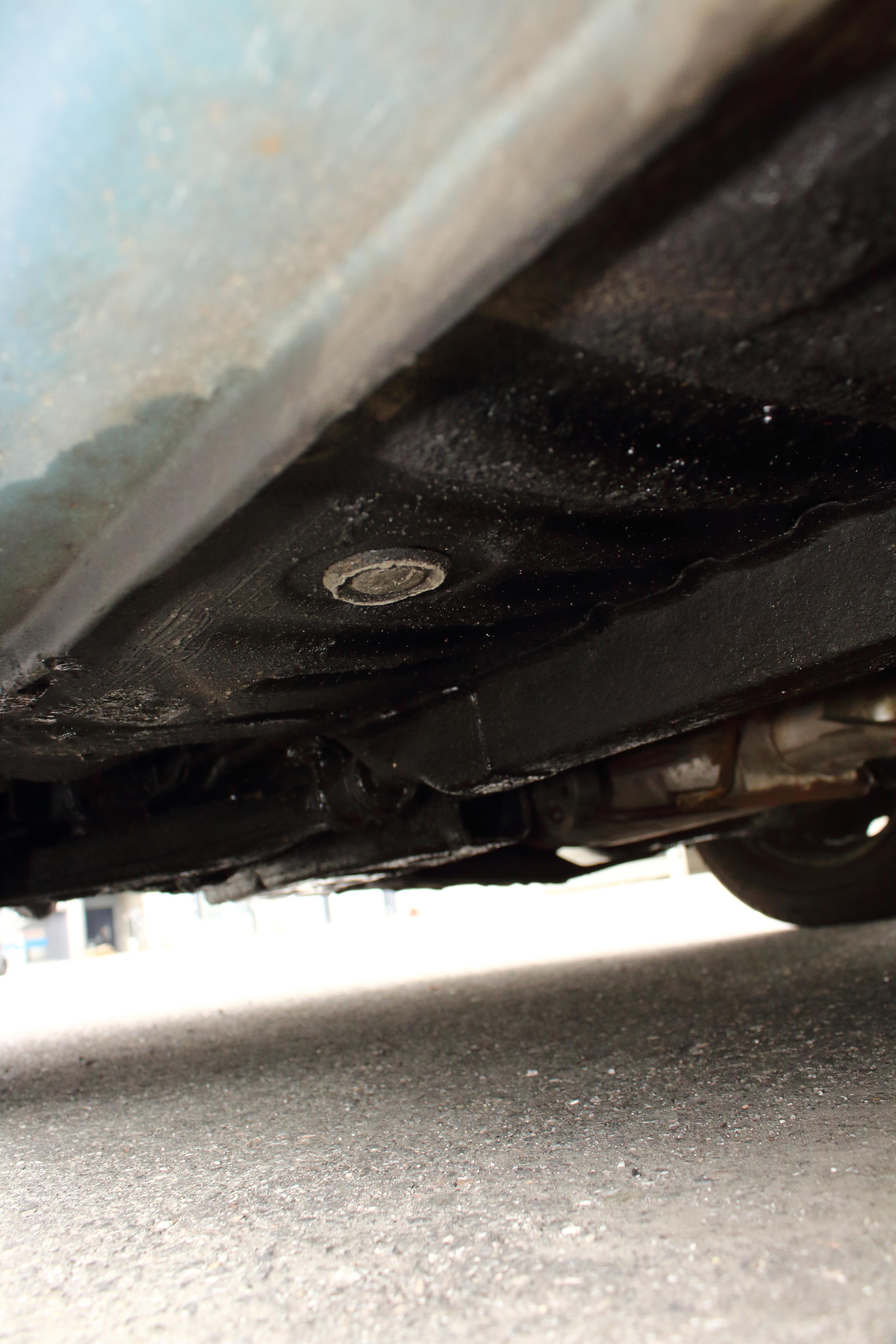

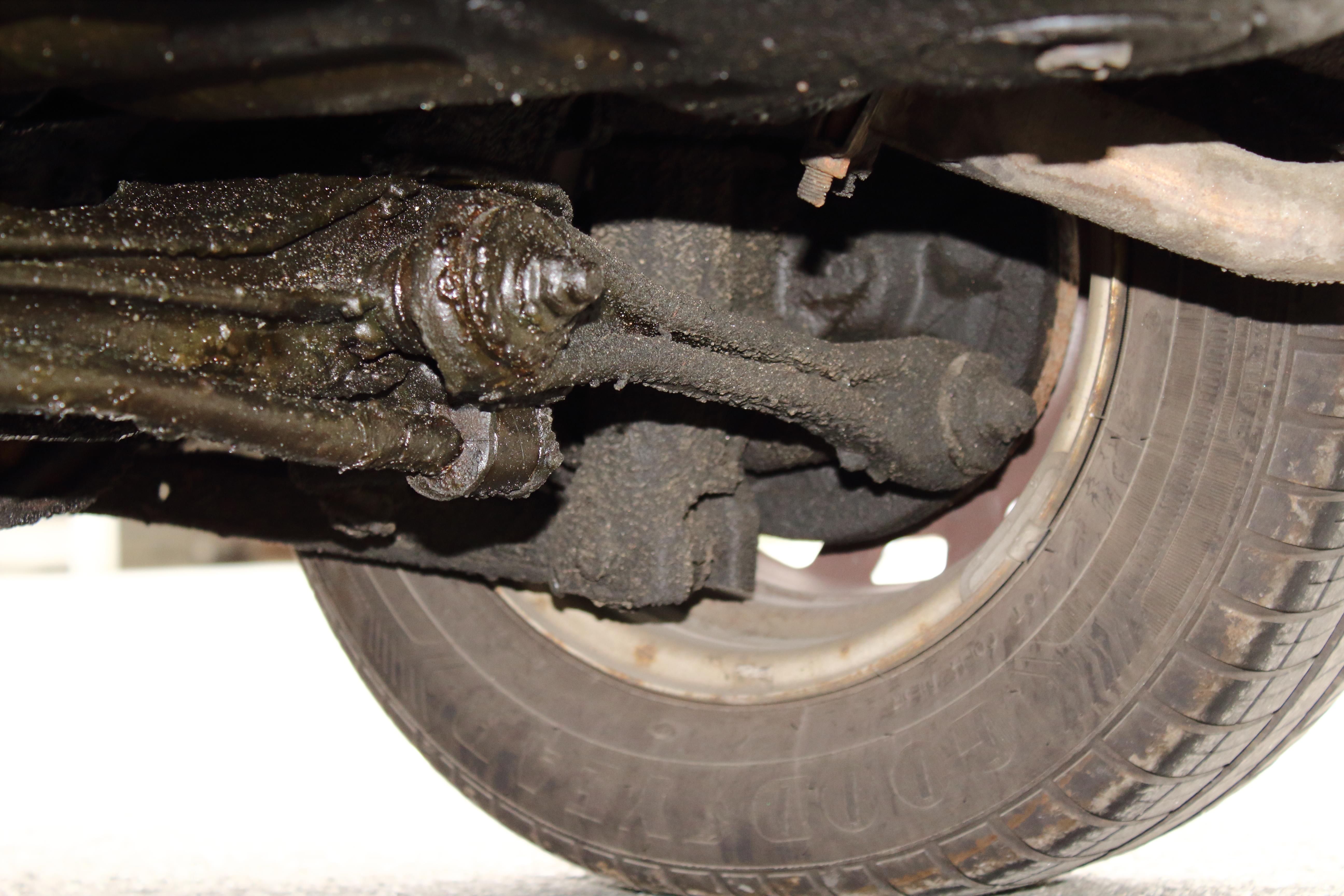

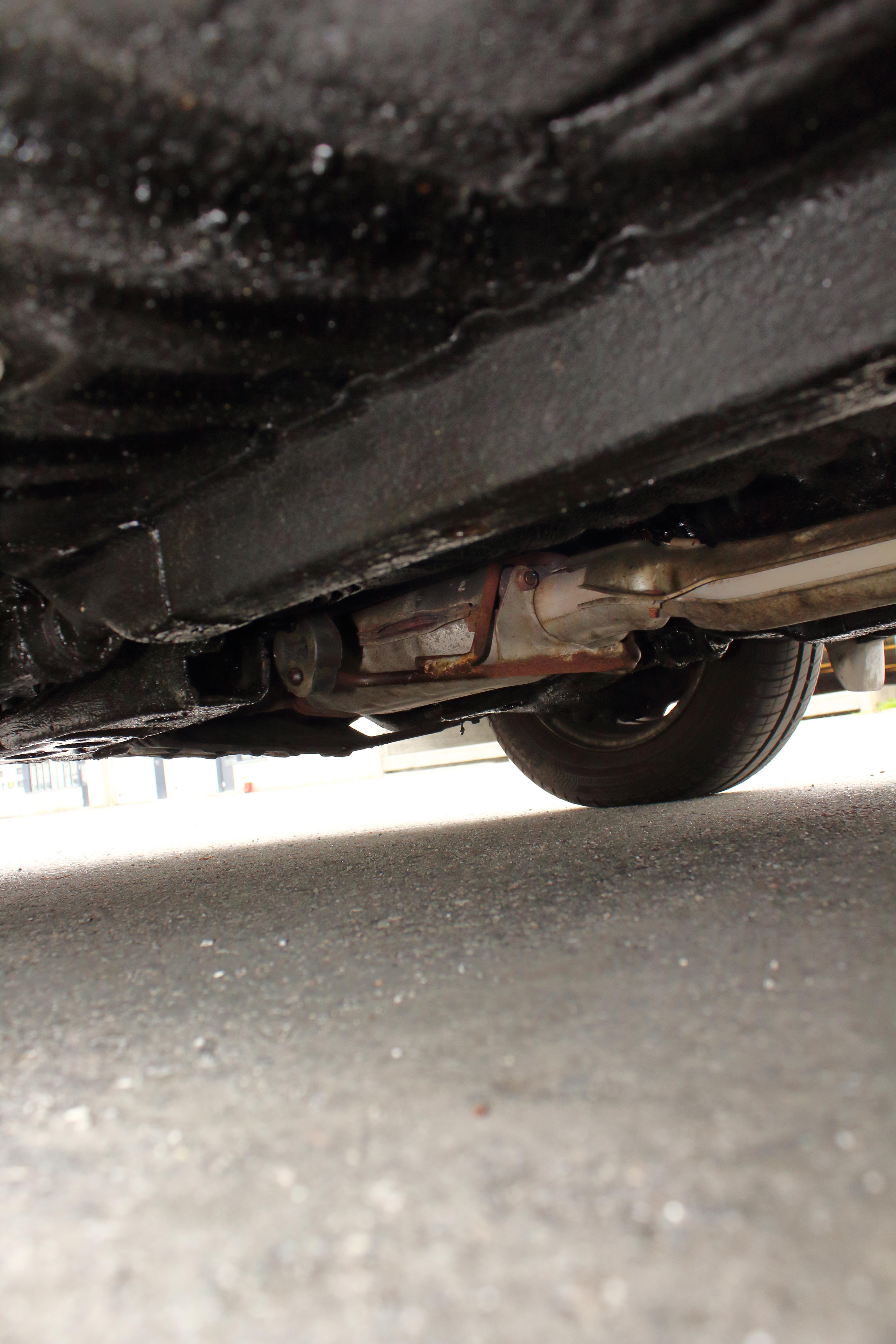

Her er noen bilder av hvordan bilen min ser ut under. Legg merke til at det er snakk om en nesten 30 år gammel Mazda som har kjørt hele livet i Norge. Det er et levende bevis på at rustbehandling er svært viktig.
