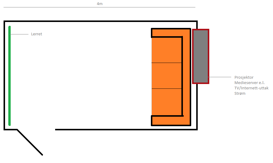

highlander Skrevet 26. juni 2018 Skrevet 26. juni 2018 (endret) Hei alle sammen, Jeg har akkurat fått satt igang snøballen for å få ferdig hjemmekinorommet, men jeg står ovenfor en liten utfordring. Jeg har illustrert problemstillingen på tegningen vedlagt, og spørsmålet er hvordan jeg skal få satt opp et lydanlegg her uten at det nødvendigvis må trekkes ledninger overalt. Jeg tenkte i utgangspunktet at jeg var lur som fikk installert TV, internett og strøm rett ved siden av der prosjektoren skal stå, men jeg tenkte da ikke på kabler til lydanlegg som naturligvis ikke kun kan stå bak sofaen. Forslag her? Får jeg løst dette på noen måte med trådløse høytalere, e.l.? Budsjettet bør helst ikke sprenges av noen løsning her, men jeg kan heller ikke leve på lyden som leveres av prosjektoren.. Takker for alle innspill! Endret 26. juni 2018 av highlander-
Mixy Skrevet 26. juni 2018 Skrevet 26. juni 2018 Trekk kabler i en kanal eller legg det bak en list eventuelt, det er billigere og bedre enn trådløse alternativer. Jeg ville også sett på mulighet til å trekke sofaen litt inn i rommet da det er vanskelig å tune lyd når du skal sitte så tett på høyttalere og bakvegg.
highlander Skrevet 26. juni 2018 Forfatter Skrevet 26. juni 2018 Trekk kabler i en kanal eller legg det bak en list eventuelt, det er billigere og bedre enn trådløse alternativer. Jeg ville også sett på mulighet til å trekke sofaen litt inn i rommet da det er vanskelig å tune lyd når du skal sitte så tett på høyttalere og bakvegg. Takk for det! Har du tips til et anlegg som kan passe bra inn her? Vi er ikke spesielt kresne på lyd, så det må ikke være størst eller dyrest. Vi har levd lenge med lydplanke på TVen i mange år, og hjemmekinoen er mer en blanding av lekerom for unga og litt kino-følelse for oss alle. Kunne eksempelvis sett for meg at jeg brukte en lydplanke og med to ekstra høytalere stående foran ved lerrete.

Gouldfan Skrevet 17. juli 2018 Skrevet 17. juli 2018 Det funker bak på vegg også, no brainer.... At den egentlig skal stå ved siden har ikke noe å si annet enn at det er veldig korrekt. Dere vet vel at surround back mikses i Surround også om man ikke har surround back? Akkurat som Center informasjon mikses i frontene om man ikke har center ht. Dermed har det lite å si om man henger surround bak eller på siden, viktigere når man henger på vegg er at man har riktig høyde... Det absolutt viktigste er at man blir fornøyd selv..
Gouldfan Skrevet 17. juli 2018 Skrevet 17. juli 2018 (endret) Hei alle sammen, Jeg har akkurat fått satt igang snøballen for å få ferdig hjemmekinorommet, men jeg står ovenfor en liten utfordring. Jeg har illustrert problemstillingen på tegningen vedlagt, og spørsmålet er hvordan jeg skal få satt opp et lydanlegg her uten at det nødvendigvis må trekkes ledninger overalt. Jeg tenkte i utgangspunktet at jeg var lur som fikk installert TV, internett og strøm rett ved siden av der prosjektoren skal stå, men jeg tenkte da ikke på kabler til lydanlegg som naturligvis ikke kun kan stå bak sofaen. Forslag her? Får jeg løst dette på noen måte med trådløse høytalere, e.l.? Budsjettet bør helst ikke sprenges av noen løsning her, men jeg kan heller ikke leve på lyden som leveres av prosjektoren.. Takker for alle innspill! Jeg strekker surround langst lista på den ene siden. I ditt tilfelle ville jeg da valgt den siden som ikke har dør, av praktiske og estetiske årsaker. En fordel å merke kablene... Har festet de med ledningshemper, men skulle ønske jeg var mer praktisk anlagt.. Endret 17. juli 2018 av Gouldfan
highlander Skrevet 17. juli 2018 Forfatter Skrevet 17. juli 2018 Jeg strekker surround langst lista på den ene siden. I ditt tilfelle ville jeg da valgt den siden som ikke har dør, av praktiske og estetiske årsaker. En fordel å merke kablene... Har festet de med leningshemper, men skulle ønske jeg var mer praktisk anlagt.. Takk for innspill! Har muligheten til å ta av lista og legge de bak her og, da bør det jo kunne bli pent! Jeg er kommet såpass langt nå at det som gjenstår er å få tak i en reciever. Har lett flittig på Finn etter en brukt Sony STR-DN1040, men det er ikke så mange av de i området. Noen som har noen gode tips til en ålreit reciever til en OK pris? Den skal utelukkende brukes på hjemmekinorommet, og trenger ikke å støtte alle mulige andre funksjoner.
