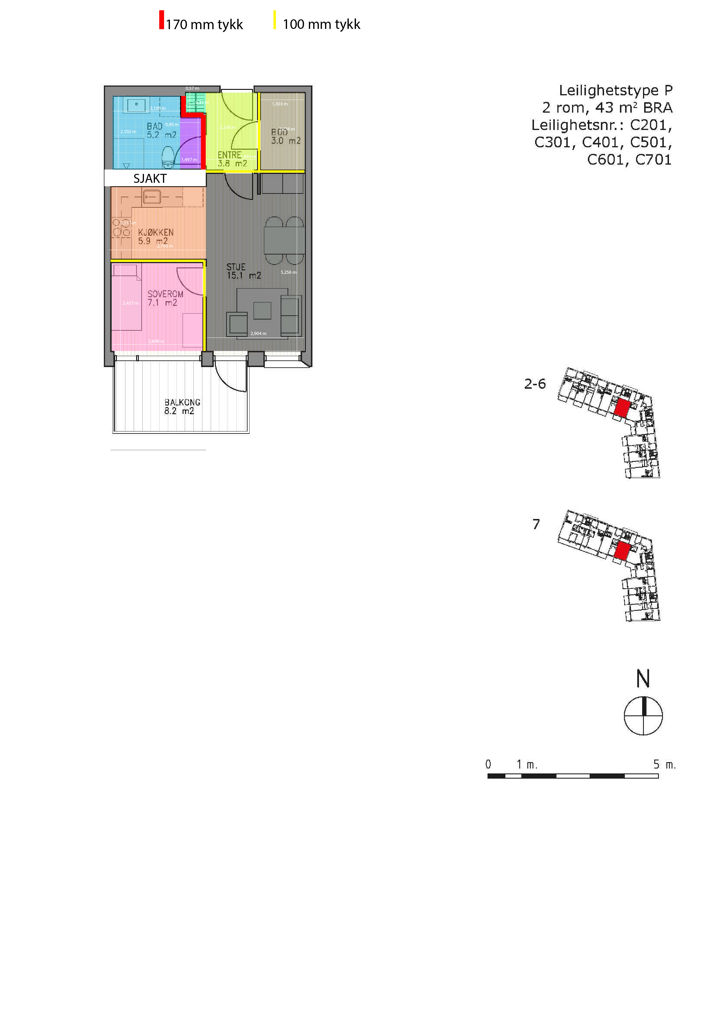

KalleKanin Skrevet 9. mai 2018 Skrevet 9. mai 2018 Du skal ta med arealet av innervegger "mellom" p-rom, men sannsynligvis ikke hele mellom kjøkkenet og badet (rør/kabel sjakt)? i prospekt står det"Bruksarealet er beregnet i henhold til reglene i NS 3940 og utgjør alt areal innenfor omsluttende yttervegger, inklusive innvendige sjakter. P-rom er boligens bruksareal fratrukket innvendig bodareal og vegger med sjakter som omslutter bodarealet. Arealer angitt på tegninger for det enkelte rom, er rommets nettoareal og er eksklusiv innvendige vegger." jeg har målt areal på 6,5 m2 på soverom som er godt utenfor toleransekravet som skal IKKE være mindre enn 6,7 m2(5% avvik). Nå har jeg tykkelsen på gipsplata med i beregningen, er det noe jeg må gjøre? Hva er avviket på den totale leiligheten inklusive innervegger? Tror det er dette arealet som må ligge innenfor "et akseptabelt avvik". Skulle tro det kan være større avvik på enkeltrom, med mindre det gjør rommet ubrukelig/sterkt innskrenker bruken. (Dvs at det vanligvis kan være større avvik på enkeltrom så lenge totalen er innenfor) Men det var vel en sak om en medfølgende garasje som var for trang/kort for litt siden, som i praksis gjorde at det kun var småbiler som hadde plass. Tror de fikk medhold.
mobile999 Skrevet 9. mai 2018 Skrevet 9. mai 2018 Du skal ta med arealet av innervegger "mellom" p-rom, men sannsynligvis ikke hele mellom kjøkkenet og badet (rør/kabel sjakt)? i prospekt står det "Bruksarealet er beregnet i henhold til reglene i NS 3940 og utgjør alt areal innenfor omsluttende yttervegger, inklusive innvendige sjakter. P-rom er boligens bruksareal fratrukket innvendig bodareal og vegger med sjakter som omslutter bodarealet. Arealer angitt på tegninger for det enkelte rom, er rommets nettoareal og er eksklusiv innvendige vegger." jeg har målt areal på 6,5 m2 på soverom som er godt utenfor toleransekravet som skal IKKE være mindre enn 6,7 m2(5% avvik). Nå har jeg IKKE med tykkelsen på gipsplata i beregningen, er det noe jeg må gjøre? Jeg tror du skal få beregnet leilighetens totale areal innenfor omsluttende vegger først. Hva er maksimal lengde og bredd på leiligheten fra yttervegg til yttervegg inklusiv innervegg(er)? Hva er arealet på boden regnet fra og med overflaten på gipsplaten på "p-rom-siden".
Geekeern Skrevet 13. mai 2018 Forfatter Skrevet 13. mai 2018 Her har jeg tatt kontrollmål. Setter pris på om dere kan regne ut BRA og P-ROM for meg.
Geekeern Skrevet 13. mai 2018 Forfatter Skrevet 13. mai 2018 Du skal ta med arealet av innervegger "mellom" p-rom, men sannsynligvis ikke hele mellom kjøkkenet og badet (rør/kabel sjakt)? i prospekt står det "Bruksarealet er beregnet i henhold til reglene i NS 3940 og utgjør alt areal innenfor omsluttende yttervegger, inklusive innvendige sjakter. P-rom er boligens bruksareal fratrukket innvendig bodareal og vegger med sjakter som omslutter bodarealet. Arealer angitt på tegninger for det enkelte rom, er rommets nettoareal og er eksklusiv innvendige vegger." jeg har målt areal på 6,5 m2 på soverom som er godt utenfor toleransekravet som skal IKKE være mindre enn 6,7 m2(5% avvik). Nå har jeg IKKE med tykkelsen på gipsplata i beregningen, er det noe jeg må gjøre? Jeg tror du skal få beregnet leilighetens totale areal innenfor omsluttende vegger først. Hva er maksimal lengde og bredd på leiligheten fra yttervegg til yttervegg inklusiv innervegg(er)? Hva er arealet på boden regnet fra og med overflaten på gipsplaten på "p-rom-siden". Se siste bilde jeg har lagt ut, hva kommer du til på BRA og P-ROM?
Geekeern Skrevet 13. mai 2018 Forfatter Skrevet 13. mai 2018 Du skal ta med arealet av innervegger "mellom" p-rom, men sannsynligvis ikke hele mellom kjøkkenet og badet (rør/kabel sjakt)?i prospekt står det"Bruksarealet er beregnet i henhold til reglene i NS 3940 og utgjør alt areal innenfor omsluttende yttervegger, inklusive innvendige sjakter. P-rom er boligens bruksareal fratrukket innvendig bodareal og vegger med sjakter som omslutter bodarealet. Arealer angitt på tegninger for det enkelte rom, er rommets nettoareal og er eksklusiv innvendige vegger." jeg har målt areal på 6,5 m2 på soverom som er godt utenfor toleransekravet som skal IKKE være mindre enn 6,7 m2(5% avvik). Nå har jeg tykkelsen på gipsplata med i beregningen, er det noe jeg må gjøre? Hva er avviket på den totale leiligheten inklusive innervegger? Tror det er dette arealet som må ligge innenfor "et akseptabelt avvik". Skulle tro det kan være større avvik på enkeltrom, med mindre det gjør rommet ubrukelig/sterkt innskrenker bruken. (Dvs at det vanligvis kan være større avvik på enkeltrom så lenge totalen er innenfor) Men det var vel en sak om en medfølgende garasje som var for trang/kort for litt siden, som i praksis gjorde at det kun var småbiler som hadde plass. Tror de fikk medhold. Se siste bilde jeg la ut, jeg trenger hjelp til å finne BRA og P-ROM
mobile999 Skrevet 13. mai 2018 Skrevet 13. mai 2018 Jeg tror du må angi bredden (tykkelsen) på sjakten for å få det nøyaktig samt regne med at arealet på soverommet utenfor det rosa området må regnes med i P-rom. Jeg fikk: S-rom: 2,95 kvm P-rom: 38,1 kvm + arealet som nevnt på soverommet For å beregne BRA trengs bredden (tykkelsen) på sjakten (bare deler av arealet til sjakten skal legges til for å få BRA).
Geekeern Skrevet 13. mai 2018 Forfatter Skrevet 13. mai 2018 (endret) Snakket med takstmann før jeg tok kontrollmål, og han sa at det kun er veggene i mellom rommene Sjakten inkl veggen skal ikke beregnes med i arealet. Vegg mellom soverom og stua, mellom soverom og kjøkken. Vegg mellom entree og bad, mellom entree og bod. Vegg mellom stua og entree, og mellom stua og bod Endret 13. mai 2018 av Geekeern
mobile999 Skrevet 13. mai 2018 Skrevet 13. mai 2018 Jeg bommet visst på noen tall og har justert til 0mm mellom kjøkkenet og badet: S-rom: 3,3 kvm P-rom: 37,8 kvm Da skulle det bli 41,0 kvm BRA. Jeg har brukt 4 desimaler i utregningen så forskjellen er avrundingsproblematikk.
Geekeern Skrevet 13. mai 2018 Forfatter Skrevet 13. mai 2018 (endret) Jeg bommet visst på noen tall og har justert til 0mm mellom kjøkkenet og badet: S-rom: 3,3 kvm P-rom: 37,8 kvm Da skulle det bli 41,0 kvm BRA. Jeg har brukt 4 desimaler i utregningen så forskjellen er avrundingsproblematikk. Tror jeg fikk 40,60 - 40,80. Avrundes til 41. må være lavere enn 40,49 for å bli avrundet til 40, og dermed er ikke avviket godkjent. Men får se hva takstmannen sier, virker som om de har gjort dette her med vilje... helt åpenbart. Endret 13. mai 2018 av Geekeern 1
