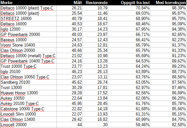

9B79SV4L Skrevet 23. februar 2018 Skrevet 23. februar 2018 I artikkelen pekes det på store avvik mellom oppgitt kapasitet og faktisk. Dette skyldes i stor del at test og artikkelforfatter har missforstått hvordan batterikapasitet på nødladere oppgis. De fleste mobiler i dag bruker lithium-ion batteri som har en nominell spenning på 3.6V. Men overfor forbrukere oppgir de kun mAh som mål på batterikapasitet. Denne uheldige måten å oppgi kapasitet på har blitt tatt med til nødladerbransjen. Slik at batterikapasiteten er oppgitt kapasitet på selve battericellen(e) og ikke i forhold til overførings-/utspenningen som er 5V. Når artikkelforfatter bruker 5V for å regne ut milliwatt-timer (mWh) Blir det derfor en feil innført med faktor på 5/3,6 = 1,39. Årsaken til at mAh brukes på nødladere og ikke mWh, er trolig for å ha sammenlignbare tall med mobiltelefoner. Artikkelforfatter gjør riktig i at normalt vil man se på utspenning og multiplisere den med oppgitt kapasitet for å få oppgitt kapasitet. Men for nødladere brukes 3.6V. Hadde samme tall blitt gjort på hurtiglading, som benytter høyere spenning, ville feilen blitt markant større. Men i følge artikkelen ble det sett bort fra. Tilsvarende feil ville og oppstått om samme test ble utført på mobiltelefoner, og man antok 5V ettersom de "lader" med 5V inn. Tar vi 3.6V batterispenning i betraktning blir tallene veldig mye bedre. Vinneren Deltaco 10000 gir dermed 98,39% av kapasiteten. Dette er innenfor det som vil være feilmargin for typen "e-bay"-målere som har blitt brukt i testen. Videre kommer det ikke frem av artikkelen om tap i kablene er tatt hensyn til. Dersom man bruker riktig spenning i utregning av mAh blir tabellen over oppgitt kapasitet og målt kapasitet som følgende: Oppfordrer artikkelforfatter om å legge en oppdatering til saken med grunnlag i dette. 4

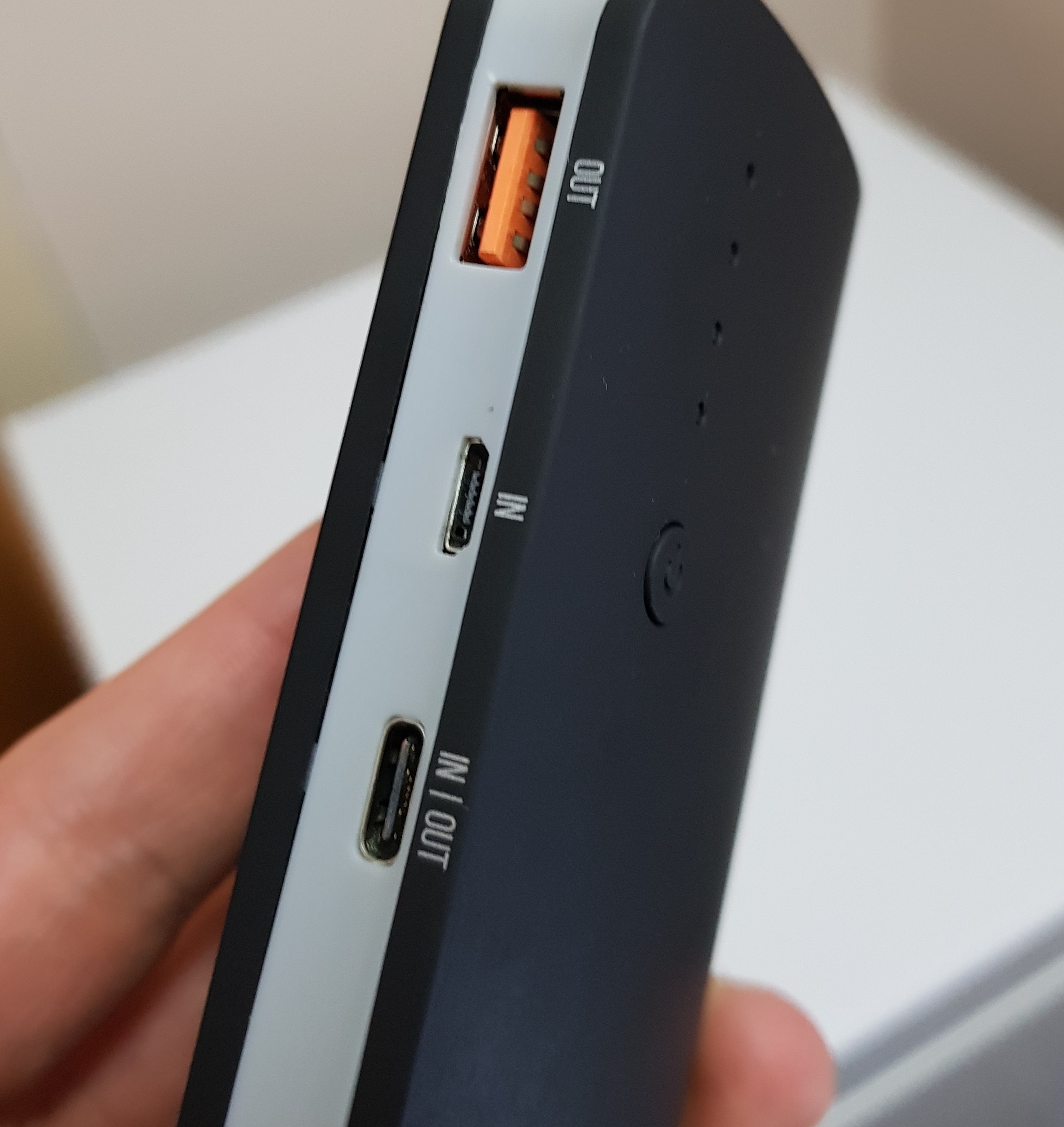

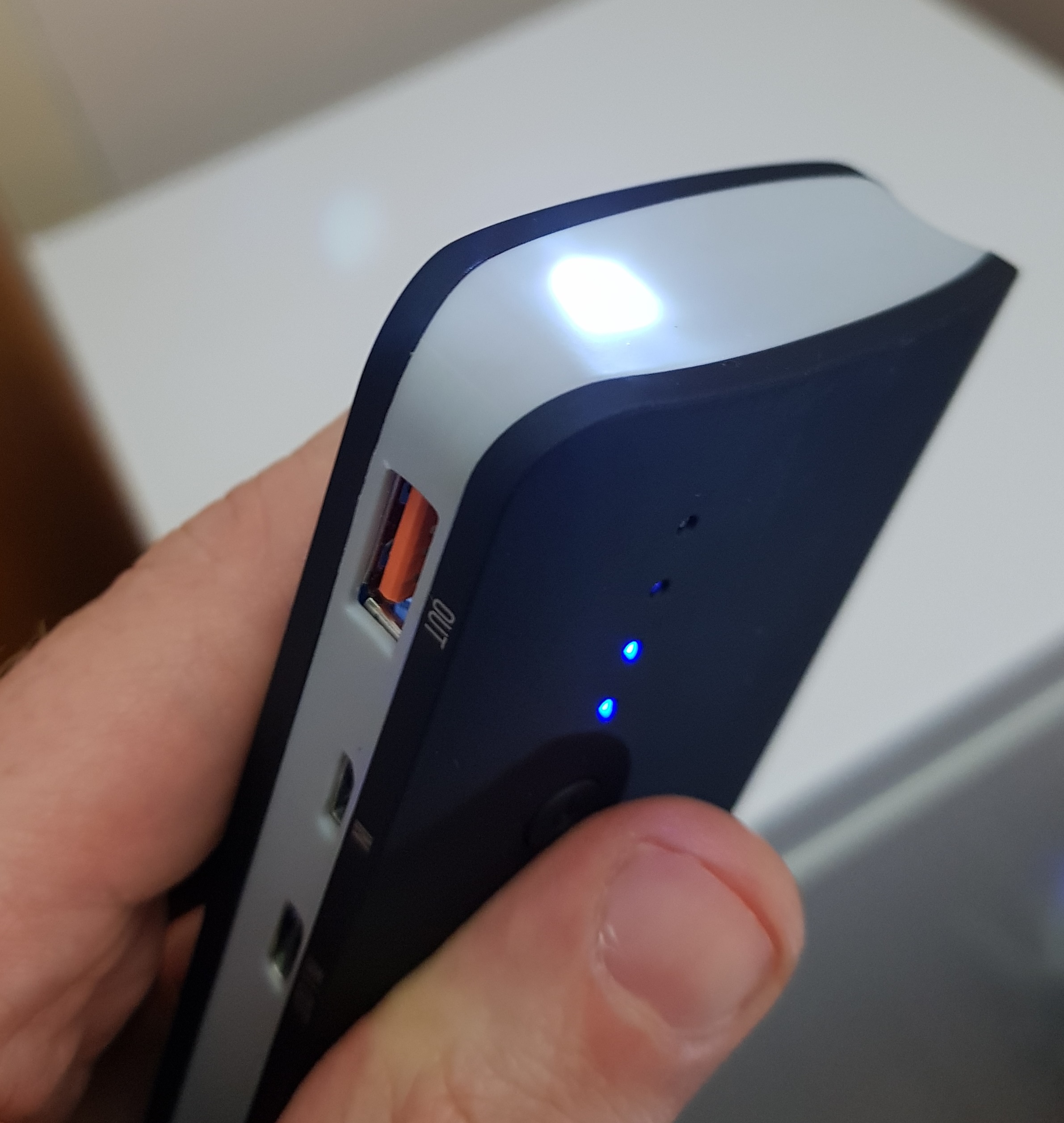

Torstein Norum Bugge Skrevet 23. februar 2018 Forfatter Skrevet 23. februar 2018 Kan dere se på Trust Omni en gang til? Er det den modellen dere har linket til dere faktisk har testet? Jeg bruker den til det daglige og den har faktisk flere fordeler enn kandidaten dere har valgt ut som vinner. 1. USB-C kontakten kan brukes til å lade opp powerbanken med. Den støtter innput og output på samme kontakt! Her er et bilde som viser at USB-C kontakten sier Inn/Out. Videre har den også lommelyktfunksjon: Som dere gir andre powerbanker er pluss for. Den slår seg også på automatisk når en plugger til en telefon. Detter er veldig praktisk om en f.eks har powerbanken i lommen eller i en sekk, så kan en slippe å ta opp powerbanken for å slå den på. (Veldig praktisk om en spiller Pokémon Go) Videre er den også billigere enn testvinneren og den har i følge dere ca den samme kapasiteten. Hei! Du har helt rett i at den kan lades med USB Type-C, dette er nå rettet. Jeg kan derimot ikke finne noen billigere priser for denne en for testvinneren. – Torstein
Torstein Norum Bugge Skrevet 23. februar 2018 Forfatter Skrevet 23. februar 2018 I artikkelen pekes det på store avvik mellom oppgitt kapasitet og faktisk. Dette skyldes i stor del at test og artikkelforfatter har missforstått hvordan batterikapasitet på nødladere oppgis. De fleste mobiler i dag bruker lithium-ion batteri som har en nominell spenning på 3.6V. Men overfor forbrukere oppgir de kun mAh som mål på batterikapasitet. Denne uheldige måten å oppgi kapasitet på har blitt tatt med til nødladerbransjen. Slik at batterikapasiteten er oppgitt kapasitet på selve battericellen(e) og ikke i forhold til overførings-/utspenningen som er 5V. Når artikkelforfatter bruker 5V for å regne ut milliwatt-timer (mWh) Blir det derfor en feil innført med faktor på 5/3,6 = 1,39. Årsaken til at mAh brukes på nødladere og ikke mWh, er trolig for å ha sammenlignbare tall med mobiltelefoner. Artikkelforfatter gjør riktig i at normalt vil man se på utspenning og multiplisere den med oppgitt kapasitet for å få oppgitt kapasitet. Men for nødladere brukes 3.6V. Hadde samme tall blitt gjort på hurtiglading, som benytter høyere spenning, ville feilen blitt markant større. Men i følge artikkelen ble det sett bort fra. Tilsvarende feil ville og oppstått om samme test ble utført på mobiltelefoner, og man antok 5V ettersom de "lader" med 5V inn. Tar vi 3.6V batterispenning i betraktning blir tallene veldig mye bedre. Vinneren Deltaco 10000 gir dermed 98,39% av kapasiteten. Dette er innenfor det som vil være feilmargin for typen "e-bay"-målere som har blitt brukt i testen. Videre kommer det ikke frem av artikkelen om tap i kablene er tatt hensyn til. Dersom man bruker riktig spenning i utregning av mAh blir tabellen over oppgitt kapasitet og målt kapasitet som følgende: Oppfordrer artikkelforfatter om å legge en oppdatering til saken med grunnlag i dette. Hei! Dette er vi fullt klar over; vår innfallsvinkel er at produsentene markedsfører kapasiteten sin som direkte sammenlignbar mot mobiltelefoner. Ingen nevner at omgjøringen fra 3,6/3,7V til 5 V gir et energitap, og dermed misledes forbrukeren til å tro at et produkt gir mer enn det lover. "Avviket" vårt er også en indikator på hvor godt et batteri takler omgjøringen, og vil uansett gi en pekepinn på hvor stor reell kapasitet man kan få. Hadde telefoner kunnet lade med 3,6/3,7V hadde vi ikke vinklet dette slik, men slik er det jo ikke. – Torstein 2

Pylons Skrevet 26. februar 2018 Skrevet 26. februar 2018 I artikkelen pekes det på store avvik mellom oppgitt kapasitet og faktisk. Dette skyldes i stor del at test og artikkelforfatter har missforstått hvordan batterikapasitet på nødladere oppgis. De fleste mobiler i dag bruker lithium-ion batteri som har en nominell spenning på 3.6V. Men overfor forbrukere oppgir de kun mAh som mål på batterikapasitet. Denne uheldige måten å oppgi kapasitet på har blitt tatt med til nødladerbransjen. Slik at batterikapasiteten er oppgitt kapasitet på selve battericellen(e) og ikke i forhold til overførings-/utspenningen som er 5V. Når artikkelforfatter bruker 5V for å regne ut milliwatt-timer (mWh) Blir det derfor en feil innført med faktor på 5/3,6 = 1,39. Årsaken til at mAh brukes på nødladere og ikke mWh, er trolig for å ha sammenlignbare tall med mobiltelefoner. Artikkelforfatter gjør riktig i at normalt vil man se på utspenning og multiplisere den med oppgitt kapasitet for å få oppgitt kapasitet. Men for nødladere brukes 3.6V. Hadde samme tall blitt gjort på hurtiglading, som benytter høyere spenning, ville feilen blitt markant større. Men i følge artikkelen ble det sett bort fra. Tilsvarende feil ville og oppstått om samme test ble utført på mobiltelefoner, og man antok 5V ettersom de "lader" med 5V inn. Tar vi 3.6V batterispenning i betraktning blir tallene veldig mye bedre. Vinneren Deltaco 10000 gir dermed 98,39% av kapasiteten. Dette er innenfor det som vil være feilmargin for typen "e-bay"-målere som har blitt brukt i testen. Videre kommer det ikke frem av artikkelen om tap i kablene er tatt hensyn til. Dersom man bruker riktig spenning i utregning av mAh blir tabellen over oppgitt kapasitet og målt kapasitet som følgende: Oppfordrer artikkelforfatter om å legge en oppdatering til saken med grunnlag i dette. Hei! Dette er vi fullt klar over; vår innfallsvinkel er at produsentene markedsfører kapasiteten sin som direkte sammenlignbar mot mobiltelefoner. Ingen nevner at omgjøringen fra 3,6/3,7V til 5 V gir et energitap, og dermed misledes forbrukeren til å tro at et produkt gir mer enn det lover. "Avviket" vårt er også en indikator på hvor godt et batteri takler omgjøringen, og vil uansett gi en pekepinn på hvor stor reell kapasitet man kan få. Hadde telefoner kunnet lade med 3,6/3,7V hadde vi ikke vinklet dette slik, men slik er det jo ikke. – Torstein Nei. Det er ikke omgjøringen fra 3,6V til 5V som gjør at det blir et "energitap" som fører til dette. Det ville vært fryktelig dårlig (og brannfarlig) om ALLE ladere her har et energitap på over 30%. (Regn litt på hvor varme de ville blitt!) Som 9B79SV4L allerede påpekt er det forskjellen mellom energi (Wh) og ladningsmengde (Ah) som gjør dette, når ladningsmengden må multipliseres med en spenning for å gi energimengden. Spenningen er ulike på litiumbatteriet som brukes i nødladeren (3,6-3,7 V) og hva som leveres over USB (5 V). Avviket dere måler er ikke et mål på hvor godt batteriet takler omgjøringen, men en kombinasjon av dette og hvor mye energi som faktisk lagres i nødladeren. Med omregningen til 9B79SV4L så er de fleste modeller relativt nær oppgitt kapasitet. (Derimot prøver jeg ikke å forsvare produsenterne her. Alt ville vært mye bedre hvis produsenterne bare hadde brukt Wh i stedet for mAh, sånn at ingen kunder føler seg lurt. Man skal ikke trenge å sette seg inn i spenning i forskjellige battericeller for å forstå hvorfor laderen gir mindre enn man først trodde.) 7
