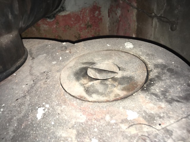

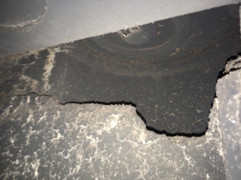

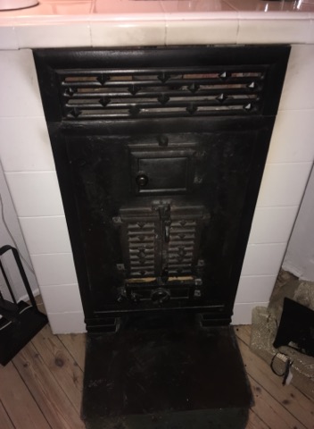

herzeleid Skrevet 24. januar 2018 Forfatter Skrevet 24. januar 2018 (endret) Takk for tilbakemeldingene. Det er ildfast stein innvendig, og rundt dette stål. Det er hull gjennom steinen som leder til et lokk som kan tas av stålkammeret. Jeg tror det er herfra det lekker ut, gjennom stålkammeret og ut i selve "fasaden" til ovnen og deretter gjennom gitteret som kun er til dekorasjon. Har lagt ved noen bilder som viser problemet, tror dere dette lar seg mure igjen forsvarlig? Endret 24. januar 2018 av herzeleid
El burro Skrevet 24. januar 2018 Skrevet 24. januar 2018 Det er egentlig ikke en vedovn, men en kamin beregnet for koks. Ser ut som den er fra tidlig 50 tall. Ikke veldig økonomisk og gir lite varme.
M98kF1 Skrevet 24. januar 2018 Skrevet 24. januar 2018 (endret) Du kan alltids plukke den fra hverandre og skarpe bort synlige sotkaker og støvsuge godt, og se om det hjelper (sånne ovner har ofte «kreativt» opplegg der røyken går litt rundt om kring i kanaler for å utnytte maksimalt av varmen). Men den ser ut til å ha nærmet seg pensjonsalder... Edit: det er sikkert asbest inni der også, så om du er nervøs for slikt så ta hensyn til det Endret 24. januar 2018 av M98kF1
Carpe Dam Skrevet 24. januar 2018 Skrevet 24. januar 2018 Om røyken kommer ut gjennom det lokket kan det hende du ikke trenger å gjøre noe annet enn å legge litt ovnskitt eller en liten remse glassfiberpakning (ser ut som tau, jeg foretrekker dette over kitt) et passende sted i åpningen til lokket. Et annet alternativ er å benytte seg av unnskyldningen til å oppgradere til en ovn som er litt mer effektiv med veden og kanskje har litt glass for å se pen ut også. Om økonomien tillater det, såklart. Bare vær kritisk til hvilken ovn du velger, så slipper du femten år med frustrasjon...
M98kF1 Skrevet 24. januar 2018 Skrevet 24. januar 2018 Litt mer: sånne gamle ovner var gjerne ikke helt tette som nye engang. De lekker ikke røyk likevel fordi de er konstruert for at det skal være undertrykk inne i ovnen. Og det lokket har bare ligget der, med en tynn glippe, siden 1957 eller noe. Om det plutselig lekker nå er enten metallet i ovnen brent/rustet bort så mye at det er store hull (ser ikke sånn ut på bilde) eller så er det «noe galt» med trekken, mest sansynlig det siste og at sotavleiringer er årsaken.
