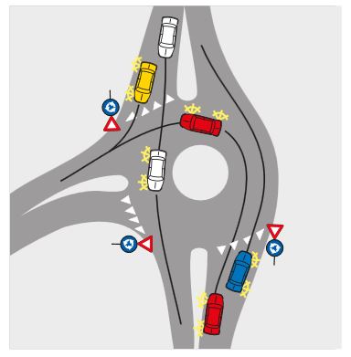

Som f.eks. rød bil her:
Eller kanskje bedre, gul bil her (her er det i alle fall ingen tvil om at rundkjøringen har to felt):
Jeg er enig i at det normalt sett er høyst lovlig å kjøre inn i en rundkjørings ytre felt selv om det er trafikk i det indre, men det forutsetter at denne eksisterende trafikken i det indre ikke allerede har signalisert (og/eller påbegynt) et feltskifte til det ytre.
Kommer du "ovenfra" i det siste eksemplet, viker du ikke da for gul bil?!? Eller i det første, viker ikke gul og hvit for rød?!?

Joda Inge, jeg viker selvsagt om vedkommende har gitt tegn til at de vil skifte felt. Om de ikke blinker viker jeg nok for sikkerhets skyld for det. Men det er jo verdt å tenke på at kjøretøy i indre felt har vikeplikt ved feltskifte (Trafikkreglene § 8) og at de skal gi tegn ved feltskifte (§ 14).
Da virker det jo etter hvert som vi er noenlunde enige, og formodentlig også i eksemplet fra trådstarten, i alle fall om grønn blinker seg ut omtrent der, eller litt tidligere, enn den grønne blinkende bilen er på tegninga...

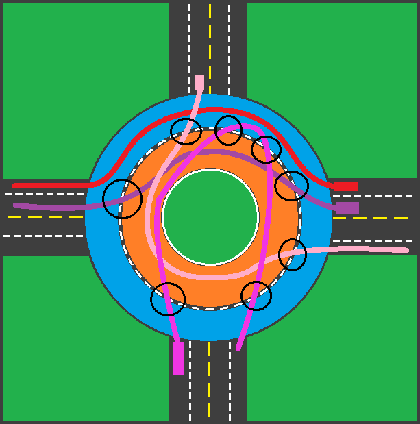

Raud og lilla bil har begge vikeplikt for alle bilar som allereie er inne i rundkøyringa. Før bilen er inne i blå sone, er du utanfor rundkøyringa som eit system og har vikeplikt for alt og alle inni. Inni rundkøyringa er det to felt som går i sirkel, blått og oransje. Når du først er kome inn i eitt av dei felta, kan du i teorien køyre rundt og rundt heile dagen utan at du får vikeplikt for andre. Rundkøyringa er eit lukka system der dei på utsida må vike inntil dei har fått plass inni.
I tilfellet under har raud bil aldri vikeplikt for andre bilar inni rundkøyringa. Han har vikeplikt før han er inne i blått felt, men deretter skiftar han aldri felt.
Lilla bil derimot må skifte felt to gonger for å kunne køyra rett fram, illustrert med svart sirkel. I utgangspunktet har han vikeplikt for alle inni rundkøyringa før han sjølv er inne. Deretter kjem han først inn i blått felt og må umiddelbart foreta eit feltskifte. Her har lilla bil vikeplikt for ev. bilar som allereie ligg i oransje sone. Når lilla bil etter kvart er komen inn i oransje sone, må han snart skifte felt igjen fordi han må krysse blå sone for å kunne forlate rundkøyringa. Igjen illustrert med svart sirkel. Her har lilla bil vikeplikt for bilar som ligg i blått felt.
Lyserosa bil frå toppen har to feltskifte.
Rosa bil frå botn gløymde å ta med kofferten då han la i veg, så han måtte heim igjen. Å svinge ut i blått felt er unødvendig, men ikkje forbode. Bilen må alltid passe på vikeplikta ved feltskifte. I dette tilfellet skiftar rosa bil felt fire gonger frå han er inni rundkøyringa til han er ute igjen.
I tilfellet i førstepost har grøn bil fullt lov å skifte felt der han gjer det, sjølvsagt ved å gje teikn. Raud bil som skal inn i rundkøyringa har vikeplikt for all trafikk inni rundkøyringa og derav vikeplikt for grøn bil. Grøn bil har kun vikeplikt for bilar som allereie er inni rundkøyringa, noko raud endå ikkje er. Med litt høg fart og sånn av grøn bil kan sjølvsagt raud koma seg inn i rundkøyringa for deretter å bli påkøyrd, så der ikkje noko fasitsvar på skuld dersom dei kolliderer der, men så lenge raud er utanfor rundkøyringa og grøn inni, så har raud vikeplikt for grøn og må koma seg inn i rundkøyringa utan å vere til hinder for grøn bil.
