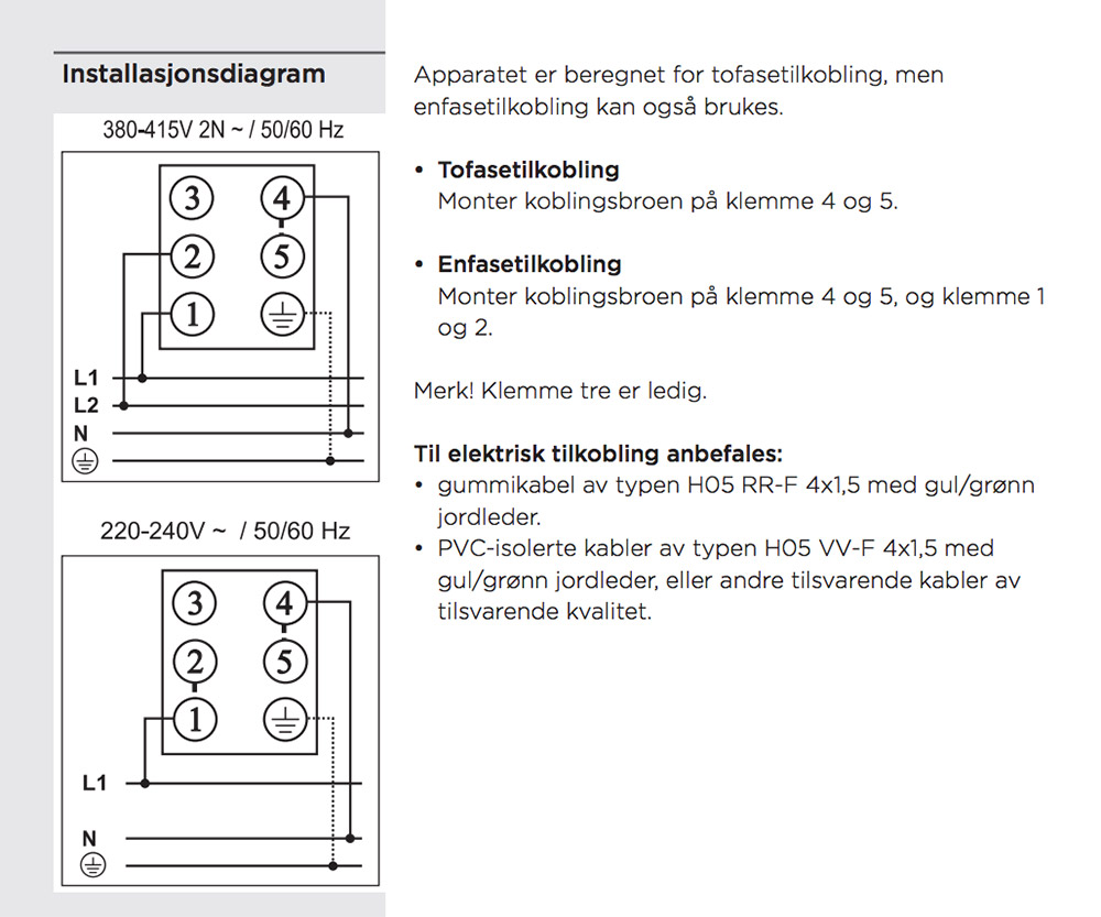

Jeg har kjøpt ny bolig og skal montere denne platetoppen, og hadde egentlig tenkt å bruke denne kabelen.
Men så ser jeg at tilkoblingsdiagrammet ser slik ut:

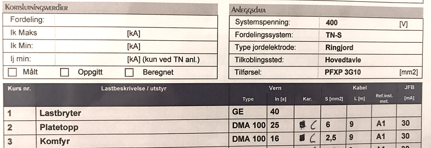

Og dette er det jeg leser i sikringsskapet.
Siden det står systemspenning 400V, betyr det da at platetoppen må kobles som tofasetilkobling?
Nei det skal kobles etter hvor mange ledere som er ført fram til veggkontakten for komfyren.

Ok, og hvordan finner jeg ut det? :)
