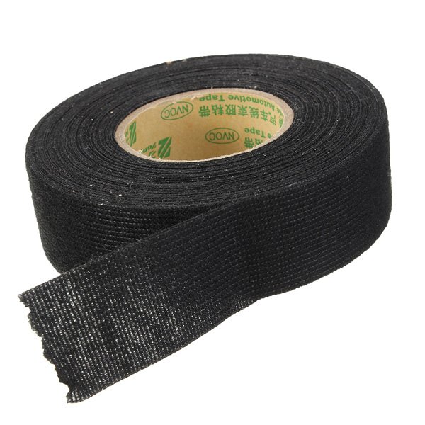

sedsberg Skrevet 10. januar 2018 Skrevet 10. januar 2018 (endret) Ledningene skal teipes med en filt-teip/tøy-teip. Bestilte slik selv for å bruke når jeg monterer selv. Endret 10. januar 2018 av sedsberg
geir__hk Skrevet 10. januar 2018 Forfatter Skrevet 10. januar 2018 Takk. Hvordan er det normalt utført? Tapes ledningene direkte mot chassis, eller skal det ligge noe imellom?
sedsberg Skrevet 10. januar 2018 Skrevet 10. januar 2018 Det tapes rundt ledningene. Man kan også selvsagt tape ledningene fast i hva enn man vil feste det til.
geir__hk Skrevet 10. januar 2018 Forfatter Skrevet 10. januar 2018 Men å tape rundt ledningene uten å avstive mot chassis elns tenker jeg vil kunne føre til vibrasjoner på ujevnt underlag, selv om om det er tapen som "dirrer og berører" chassis istedet for selve ledninga. Noen tanker om rettigheter overfor håndtverker mhp spørsmål i første posten?
sedsberg Skrevet 10. januar 2018 Skrevet 10. januar 2018 Det er teknikken bl.a. BMW, Audi og mange andre produsenter bruker. Det, samt forankring i paneler, chassis etc. Men bare et par runder med slik tape burde være nok til å dempe det meste av vibrering. Det blir da tøy mot plast/metall i stedet for plast mot plast/metall.
