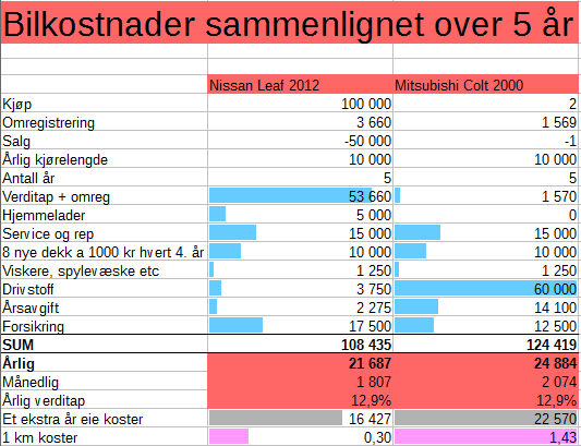

Simen1 Skrevet 11. oktober 2017 Skrevet 11. oktober 2017 (endret) Ren dieselbil må du nok regne med får sanksjoner på vinterdager etter hvert. Sannsynligvis ennå høyere drivstoffavgifter også. Jeg regnet litt på nr 2 bil i sommer og kom fram til at det ble billigere å kjøpe en Leaf gen1 (100 000 kr) i et 5-årsperspektiv med 10 000 km/år enn å få en gratis 10 år gammel dieselbil eller bensinbil. Smak og behag angående utseende. Jeg synes Leafen er stygg som en gris, men det er en fantastisk sparegris. Legger du til 50 000 kr ekstra så kan du få flere pene elbiler med 5 seter. Er 4 seter nok så finnes det også en mindre pen iMiev (og trillingsøstrene) og noe penere VW up og mini electric. Synes du det er greit å lade på langturer (og kjøper en med passe rask hurtiglading) og lade hjemme på natta så er elbil det eneste rette. Kjører du mye langkjøring så mener jeg det kan være verd å strekke seg til en brukt Tesla model S eller ny model 3 om du har tålmodighet. Kvier du deg for lading på langturer kan plugin-hybrider være et alternativ. Men rene bensin eller diesel-biler mener jeg blir feil nesten uansett hvordan man snur på det. Endret 11. oktober 2017 av Simen1 1

Marantz Skrevet 12. oktober 2017 Skrevet 12. oktober 2017 Jeg regnet litt på nr 2 bil i sommer og kom fram til at det ble billigere å kjøpe en Leaf gen1 (100 000 kr) i et 5-årsperspektiv med 10 000 km/år enn å få en gratis 10 år gammel dieselbil eller bensinbil. Spennende regnestykke; har du lyst å dele det?

Gjest Slettet+130498 Skrevet 12. oktober 2017 Skrevet 12. oktober 2017 Jeg regnet litt på nr 2 bil i sommer og kom fram til at det ble billigere å kjøpe en Leaf gen1 (100 000 kr) i et 5-årsperspektiv med 10 000 km/år enn å få en gratis 10 år gammel dieselbil eller bensinbil. Spennende regnestykke; har du lyst å dele det? Tja, han har vel gjort omtrent samme regnestykke som jeg gjorde før jeg kjørte til butikken i går, en splitter ny bil med forsikring koster meg det samme som den jeg eier i dag koster etter lån, forsikring og halv tank diesel. Deretter koster dieselbilen meg 3,5 tanker til med diesel iløpet av måneden, og tanken min er på 80l....

Simen1 Skrevet 14. oktober 2017 Skrevet 14. oktober 2017 (endret) Jeg regnet litt på nr 2 bil i sommer og kom fram til at det ble billigere å kjøpe en Leaf gen1 (100 000 kr) i et 5-årsperspektiv med 10 000 km/år enn å få en gratis 10 år gammel dieselbil eller bensinbil. Spennende regnestykke; har du lyst å dele det? Verdien på en Colt 2000 er rundt 20 000 kr, men jeg puttet inn 2 kr kjøpesum og 1 kr salgssum for gøy og for at formelen for årlig verditap skulle slippe å dele på null. Merk at de fleste tallene er for 5 år, ikke årlig kostnad. For ordens skyld regner jeg årlig forsikring til å være henholdsvis 3500 og 2500 kr. Strømforbruk til Leaf regner jeg 100 Wh/km og 75 øre/kWh, 100% ladet hjemme. Til Colten regner jeg 0,8 liter på mila a 15 kr. Et år ekstra eie er summen av driftskostnader + et års verditap uten omregistreringskomponenten. 1 km ekstra kjørelengde er beregnet ut fra dekk, viskere, spylevæske og drivstoff, men årsavgift, forsikring og servicekostnader er utelatt. Hensikten med det er å få fram hva det koster å kjøre den mer eller mindre enn de beregnede 10 000 km. Dekkskifte gjør jeg selv så dekkhotell mm er ikke medberegnet. Colten er bedre egnet til langturer og vil dermed ha en del kostnader med det, mens Leaf-eiere vil nok bruke fly/tog oftere og få kostnader den veien. Dette antar jeg går opp i opp og ser bort fra det. Endret 14. oktober 2017 av Simen1 1
