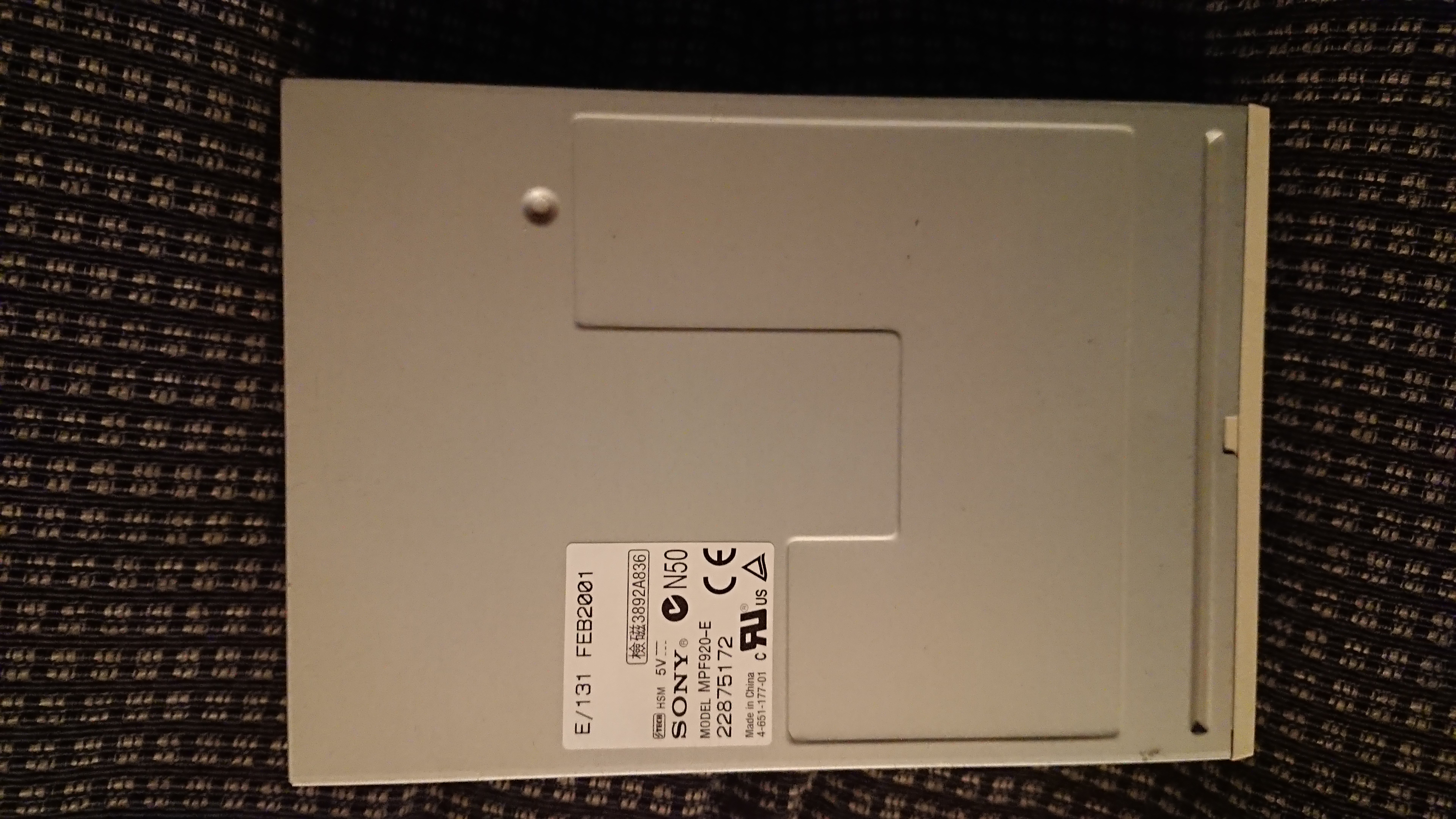

Gikk for moroskyld og tittet i noen av de gamle maskinene for å se om jeg fant noen diskettstasjoner. Jeg fant en som det stod NEC på og en som det stod Sony på. Det var til og med en diskett i den ene fortsatt :-)
Er dette sånn som man er på jakt etter?

Ja, det stemmer! Det er akkurat den Sony serien (MPF-920), men det er litt uvisst (ifølge denne bloggen) om alle disse modellene kan brukes. Visstnok har vedkommende hatt problemer med de som har "Sony" merket IC brikke på kortet mens de merket "BH" skal være OK, men samtidig er visst ikke alltid dette en regel :hmm:
Han gjetter videre på at de som er produsert etter 2003 skal være OK, men kanskje det er verdt et forsøk allikevel.
Jeg kontakter deg direkte for å høre mer, men helst skulle jeg hatt en nyere (etter 2003) Sony MPF-920 :)
(i tilfelle noen har en slik de ikke trenger, ta kontakt) :thumbup:
