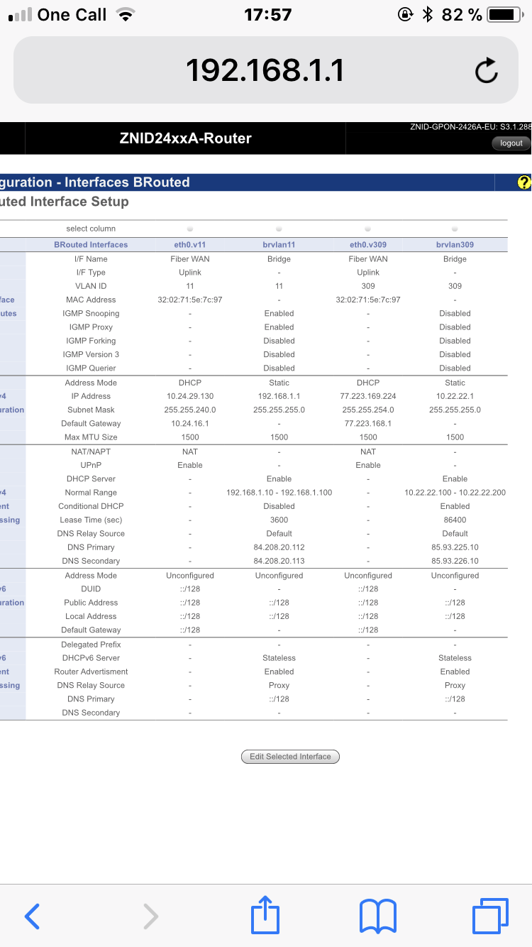

Internminnet ble i hvert fall slettet etter at jeg restartet ruteren og samtidig fjernet strømtilkoblingen i to minutter. Det fungerer dessverre ikke å kjøre nytt oppsett enten den står i trådløs modus eller AP modus. Logget inn på selve modemet nå, og da kommer dette opp. Ingen PPPoE konfigurert står det også.
