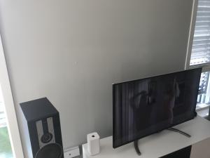

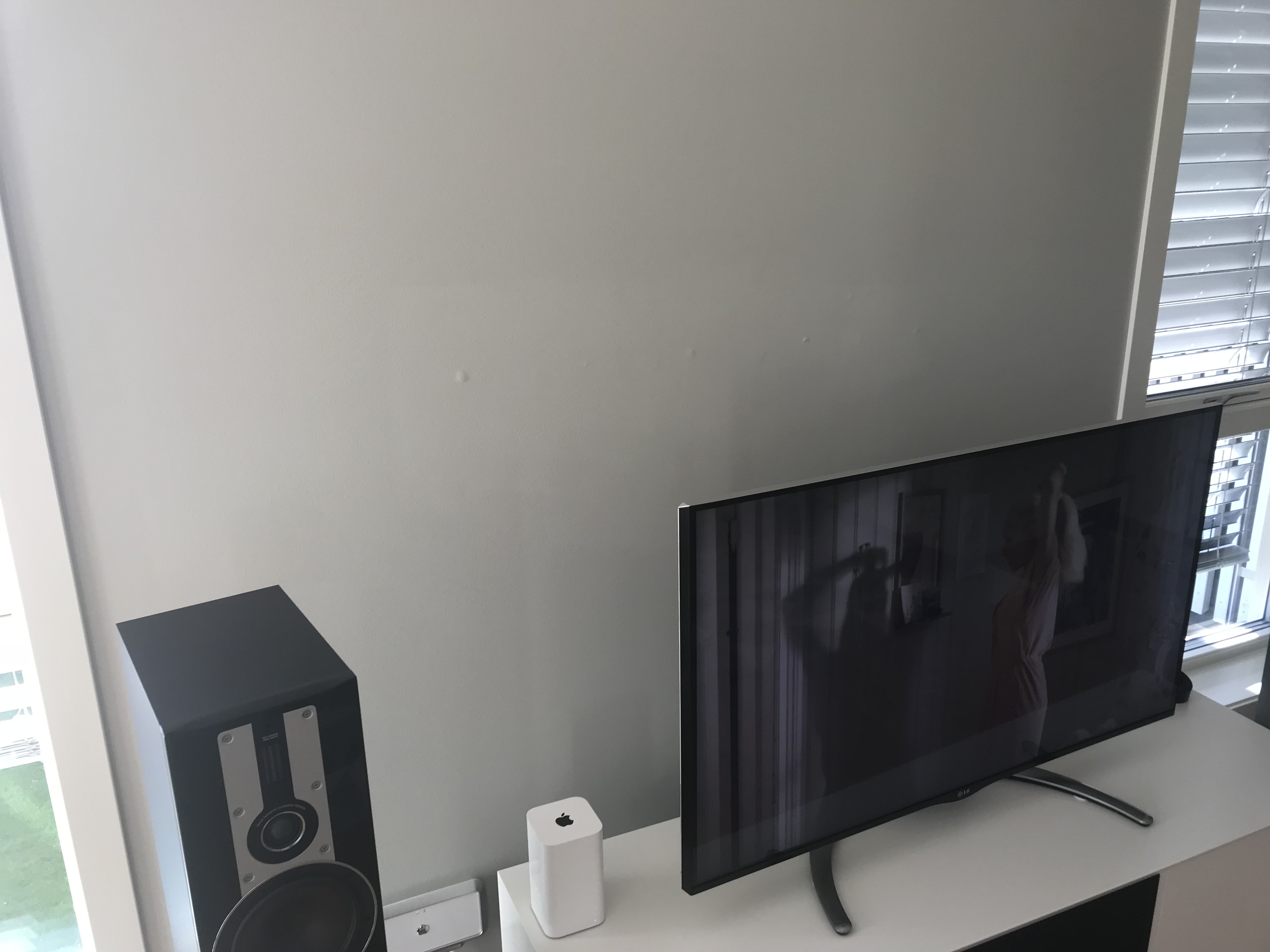

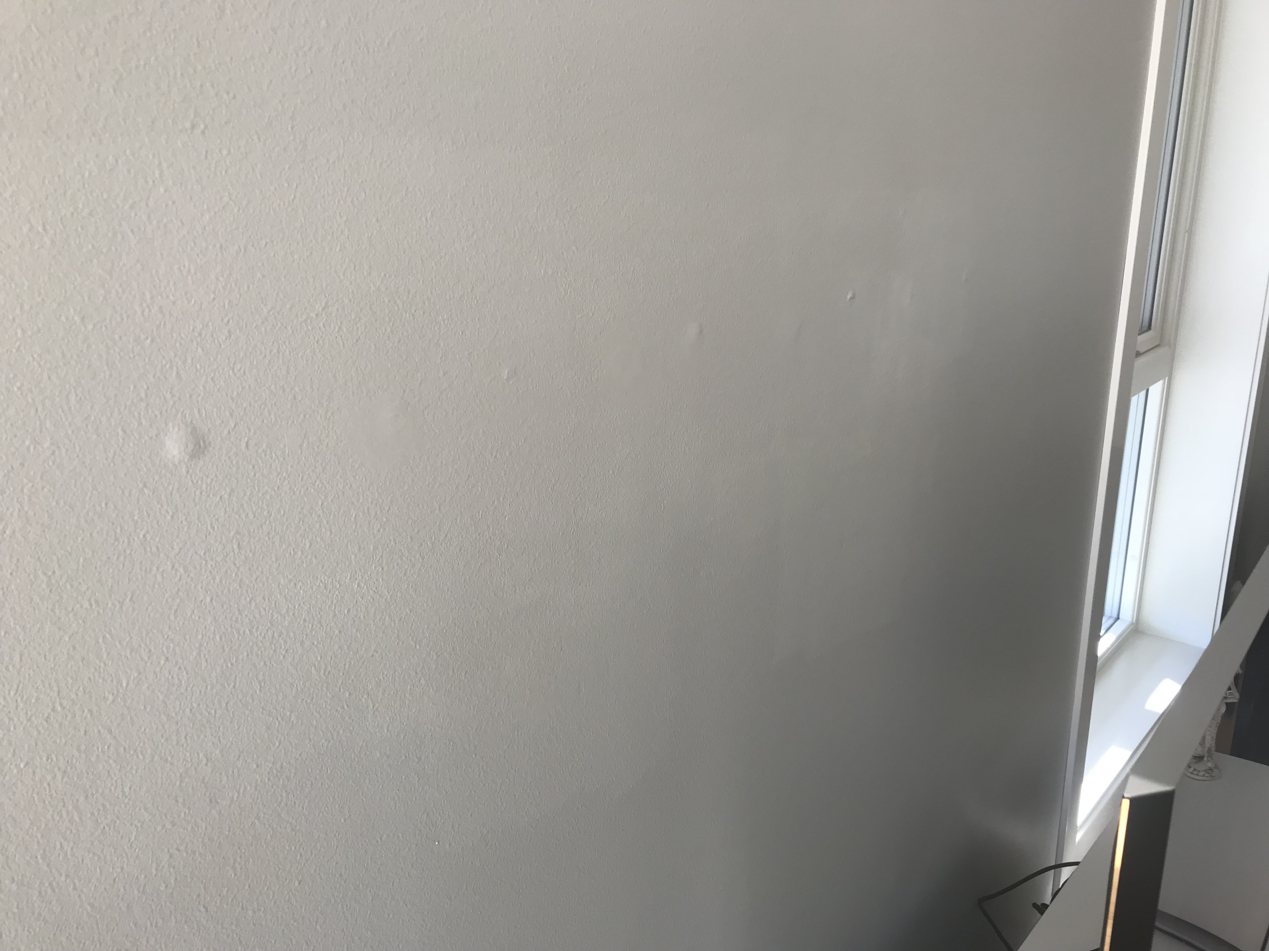

jeg har overtatt en enebolig fra 2013. I TV-kroken er det 2 lag rupanel bak gips slik at TV-fester/veggfester kan henges opp uten store problemer. Jeg måtte fjerne et veggfeste da jeg overtok boligen, men her gikk skruene ut og jeg har sparket/malt uten problemer. Dog ser jeg at et annet sted på veggen er det flere slike "bobler" eller forhevninger i gipsveggen, se bilde. Hvordan får jeg fjernet dette? De er helt harde å ta på, ikke "luftbobler" eller slikt. Jeg har ikke turt å slipe dette ned slik at det blir jevnt med resten av gipsplata, da jeg er redd for å ødelegge gipspapiret på gipsveggen. Hva bør jeg gjøre her?
Bilde 1, på veggen bak TV-en)
Bilde 2, nærmere)
Bilde 3, nærmest)

Som dere kanskje ser på bildet har jeg flekkmalt litt til høyre og under den største "bobla" i veggen. Her var tidlgiere skruehull etter veggfestet jeg fjernet. Når malingen har tørket er det alllikevel relativt lett å se at jeg har malt på nytt, da glansgraden er noe annerledes (til tross for at jeg har brukt samme maling og glans som originalmalingen). Er dette til å unngå, eller må jeg bare flekke et mye større område, f.eks. hele bredden og høyden?

Enkleste er vel bare å skjære det opp smart med en skarpell el.l og fjerne overfødig masse og så lime det på igjen. Evt kan du vel prøve å suge ut massen med en sprøyte med høvelig diameter på spisshullet om den ikke har tørket for mye. Sandpapir vil ødelegge strukturen i malingen. Maler du på nytt over bare den flekken er du heldig om det ser 100% etterpå. Du må i alle fall bruke nøyaktig samme malingsblanding og metode på nytt.
Boblene / forhevingene synes å ha struktur (og du sier selv at de er harde), slik at problemet ditt nok ligger bak pappen i gipsplaten. Sannsynligvis dårlig håndverk. Hvor ligger stendere? Er det skader på ytterveggen?
Ingen skader på yttervegg. Det er to lag med rupanel bak gips her, fra boligen ble bygget. Dette for å lette TV veggmontering.
Altså, dersom jeg skjærer hull i veggen for å fjerne defektene, hva skal jeg fylle igjen med? Ny gips? Hvordan feste den i «hullet» i gipsen deretter?
Kan jeg slipe ned - og igjennom gipspapiret og inn i selve gipsen, sparkle og male? Evt. sparkle med gipspapir rundt/i defekten?
