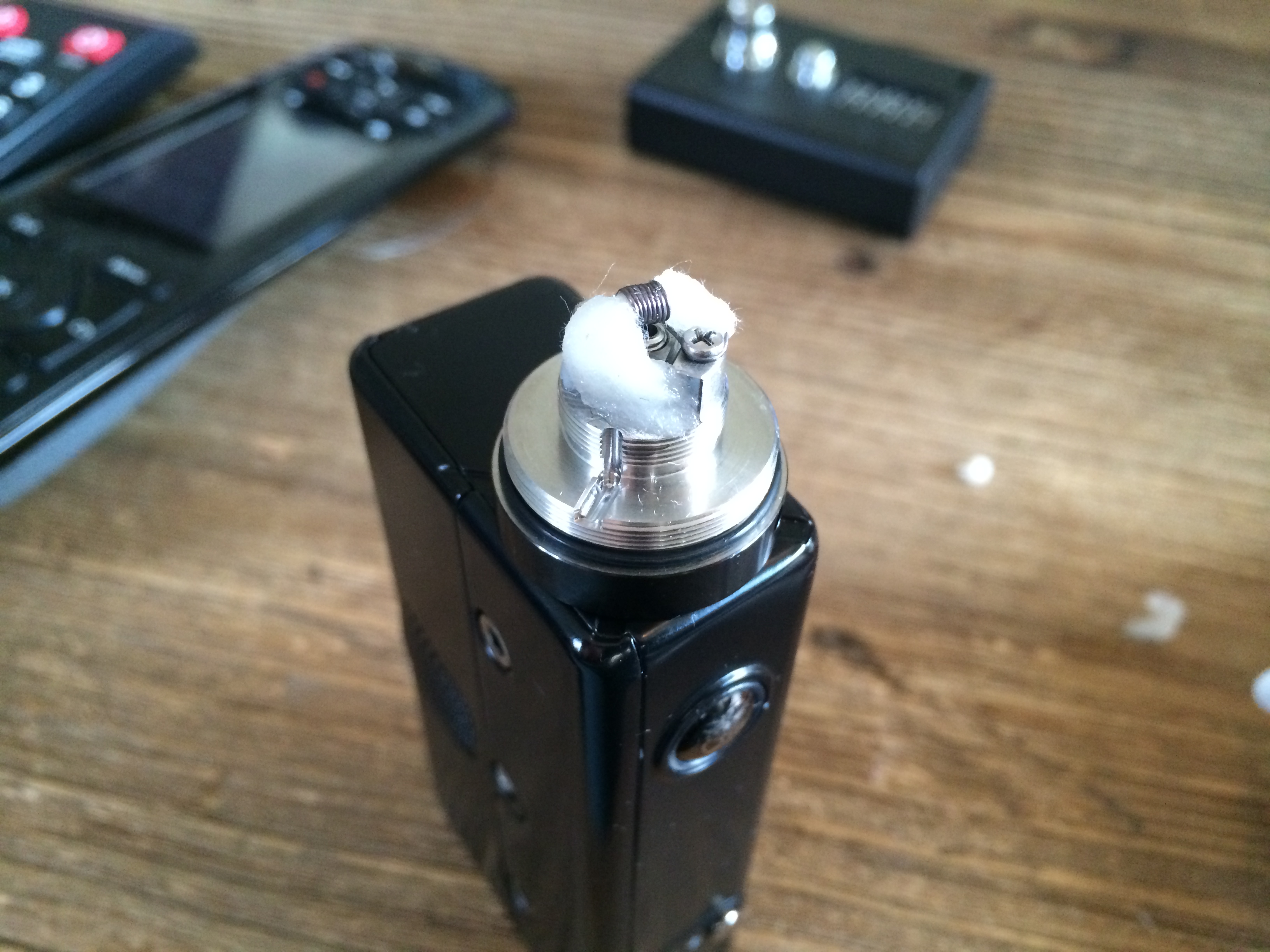

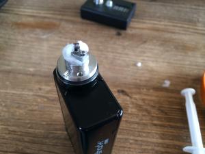

MysticoN Skrevet 7. oktober 2014 Skrevet 7. oktober 2014 Sliter med mine Kayfun lite +. Damper 1,4 ohm på 10-14W. Veldig god damp men får ofte dry hits. Hver 3-4 puff må jeg holde for hullene for å dra juice inn. Har laget 4 coils og alle med samme problem:/

RRhoads Skrevet 9. oktober 2014 Skrevet 9. oktober 2014 Sliter med mine Kayfun lite +. Damper 1,4 ohm på 10-14W. Veldig god damp men får ofte dry hits. Hver 3-4 puff må jeg holde for hullene for å dra juice inn. Har laget 4 coils og alle med samme problem:/ Det er nok ikke coilen som er problemet, heller bomullen. Har du dyttet bomullen vekk fra juicekanalene?

MysticoN Skrevet 10. oktober 2014 Skrevet 10. oktober 2014 Sliter med mine Kayfun lite +. Damper 1,4 ohm på 10-14W. Veldig god damp men får ofte dry hits. Hver 3-4 puff må jeg holde for hullene for å dra juice inn. Har laget 4 coils og alle med samme problem:/ Det er nok ikke coilen som er problemet, heller bomullen. Har du dyttet bomullen vekk fra juicekanalene? Ja, her er noen bilder. Ser ok i mine øyner men noe er som det ikke skal være.
BuffyAnneSummers Skrevet 10. oktober 2014 Skrevet 10. oktober 2014 Tror kanskje du burde prøve å redusere mengden bomull. Med for mye bomull så er det lite som skal til før man får dryhits.
