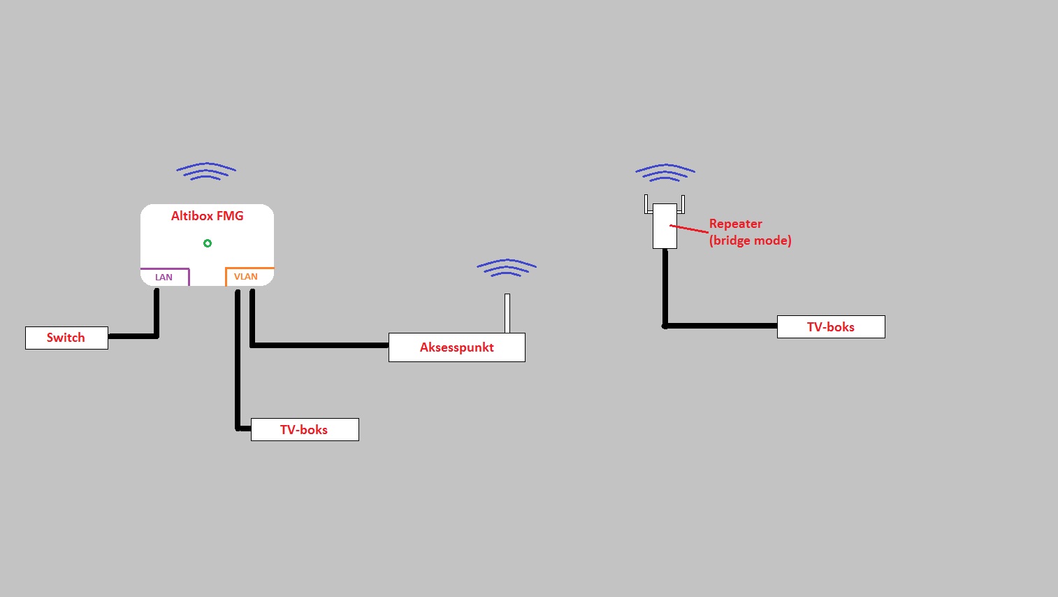

lumfong Skrevet 11. juni 2017 Skrevet 11. juni 2017 Problem: Leiebolig med huseier som har klokketro på wifi. Han ser ikke nytten av kablet nett, og ser ut til å få en allergisk reaksjon når jeg bruker ordene CAT6, RJ45 eller UTP... Ser altså ut som jeg må nøye meg med trådløs overføring til en Altibox TV-enhet (da denne kun har ethernet). Ser at altibox prøver å dytte på sine kunder denne: https://www.komplett.no/product/771330/datautstyr/nettverk/range-extender/altibox-traadloes-tv Men jeg trenger vell strengt tatt bare en repaeter med utgang for ethernet? Løsning: Spørre om noen kan anbefale en boks på bakgrunn av erfaring. Kan til nød gå med på en homeplug løsning, dog er utstyret koblet på forskjellige kurser.

Mr D Skrevet 12. juni 2017 Skrevet 12. juni 2017 Ser at altibox prøver å dytte på sine kunder denne: https://www.komplett.no/product/771330/datautstyr/nettverk/range-extender/altibox-traadloes-tv Men jeg trenger vell strengt tatt bare en repaeter med utgang for ethernet? Altibox bruker jo vlan, så det vil ikke funke bare med WiFi fra hjemmesentralen. Løsningen fra Komplett kobles til TV-utgang på hjemmesentralen og gir "eget" trådløssignal for TV. 1
lumfong Skrevet 12. juni 2017 Forfatter Skrevet 12. juni 2017 (endret) Så hvis jeg hadde hatt flere TV-bokser fra dem. Hvordan hadde disse blitt koblet? (Snakker kabel) Edit: VLAN er for meg noe nytt. Forstår navnet, men det stopper der. Hvordan bør jeg gå frem for å få til dette rimeligst mulig. Og kabel er fremdeles umulig. Endret 12. juni 2017 av lumfong
Mr D Skrevet 12. juni 2017 Skrevet 12. juni 2017 Det er 3 utganger for TV på hjemmesentralen til Altibox. Det blir 3 kabler til 3 dekoderbokser. Det pleier å holde. Ville prøvd en homeplug først. Kjøp en med litt høy hastighet så har du litt å gå på hvis du mister hastighet. Og kjøp den et sted med returrett (Elkjøp, Power, nettbutikk) så du kan returnere hvis det ikke funker. Ellers er trådløssaken til Komplett en grei løsning. Men kabel er og blir best uansett... 1
lumfong Skrevet 12. juni 2017 Forfatter Skrevet 12. juni 2017 (endret) Takk for svar:)Skal prøve homeplug da. Men hvis jeg forstår deg rett så kjører routeren et VLAN, som kun er tilgjengelig på TV portene? Og det ville vært mulig å bruke et aksesspunkt tilkoblet en av disse portene og deretter hentet signalet med en slik jeg linket til? Endret 12. juni 2017 av lumfong
lumfong Skrevet 12. juni 2017 Forfatter Skrevet 12. juni 2017 (endret) Jeg hadde en slik løsning tidligere, og den fungerer bra hvis det ikke er for mange hindringer. Det største problemet var annet trådløst utstyr som påvirket signalet. Har den fremdeles hvis du er interessert. Om det skulle vise seg at homeplug funker dårlig så får du en PM. Endret 12. juni 2017 av lumfong
AndersT2 Skrevet 20. juni 2017 Skrevet 20. juni 2017 Hvis du har en homeplug som støtter IGMP-snooping, så kan du sette på en switch som støtter det samme inne hos deg, så kan du hente ut TV og internett signaler ifra den. Dette så lenge FMG boksen til altibox ikke er satt i bridge mode. da støtter alle de 4 utgangene begge deler i den boksen. 1
Gjest Slettet-fsaSP0zV Skrevet 21. juni 2017 Skrevet 21. juni 2017 Hvis du har en homeplug som støtter IGMP-snooping, så kan du sette på en switch som støtter det samme inne hos deg, så kan du hente ut TV og internett signaler ifra den. Dette så lenge FMG boksen til altibox ikke er satt i bridge mode. da støtter alle de 4 utgangene begge deler i den boksen. Funker bare dersom husverten har FMG-boksen.
AndersT2 Skrevet 23. juni 2017 Skrevet 23. juni 2017 Hvis du har en homeplug som støtter IGMP-snooping, så kan du sette på en switch som støtter det samme inne hos deg, så kan du hente ut TV og internett signaler ifra den. Dette så lenge FMG boksen til altibox ikke er satt i bridge mode. da støtter alle de 4 utgangene begge deler i den boksen. Funker bare dersom husverten har FMG-boksen. Riktig. Og han skrev FMG på illustrasjons tegningen han laget og la ved tidligere i tråden.
