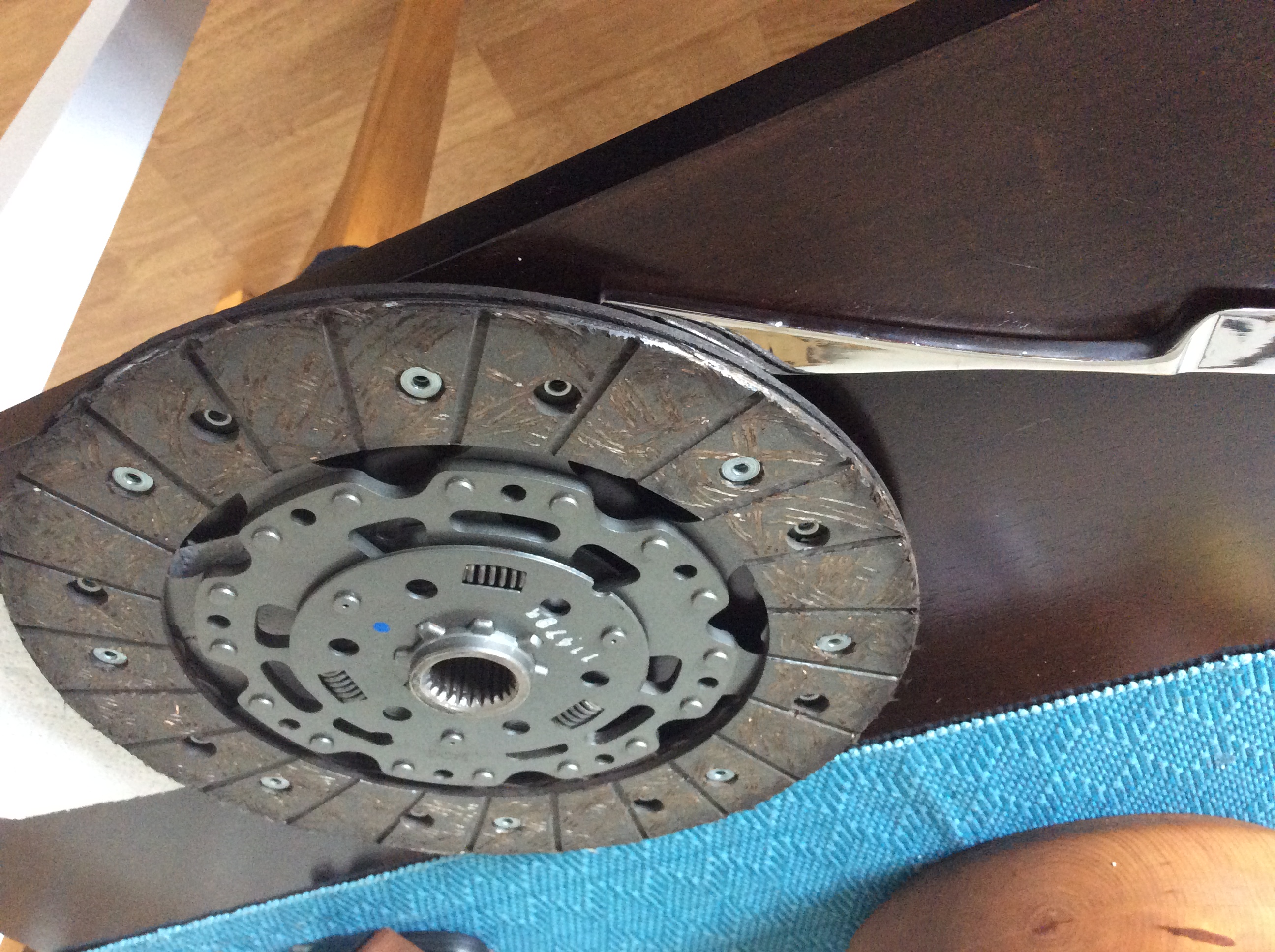

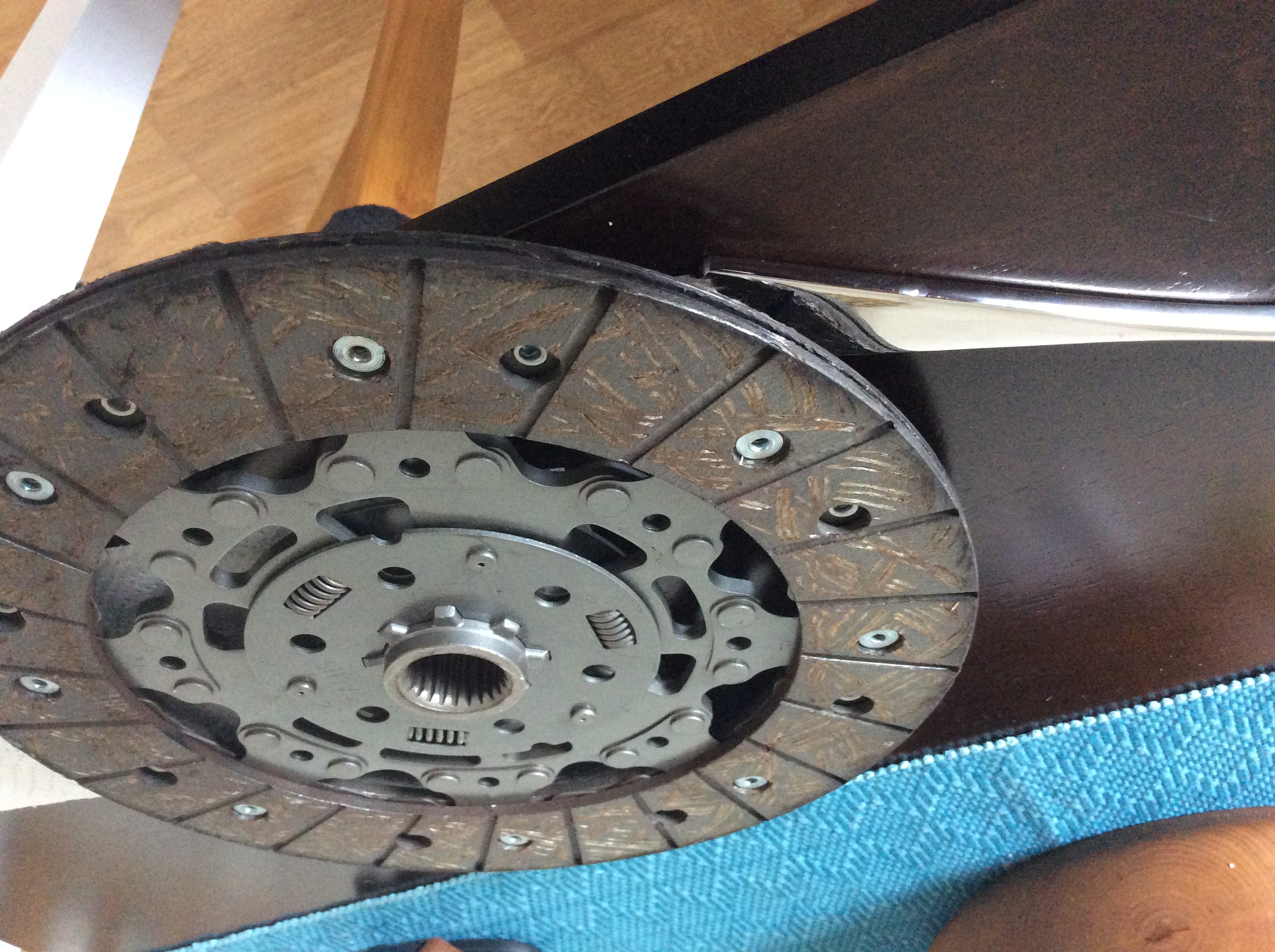

Vmellem Skrevet 4. juni 2017 Skrevet 4. juni 2017 Noe som enkelt kan forklare hva som skal inn mot svinghjul og hva som skal ut mot utløserlageret. Har lamellene og de ser rimelig lik ut på begge sider, men når jeg legger dem på bordet er det en forskjell i "bakkeklaring" på ca 4mm. Hva skal jeg velge å sette inn mot svinghjulet?

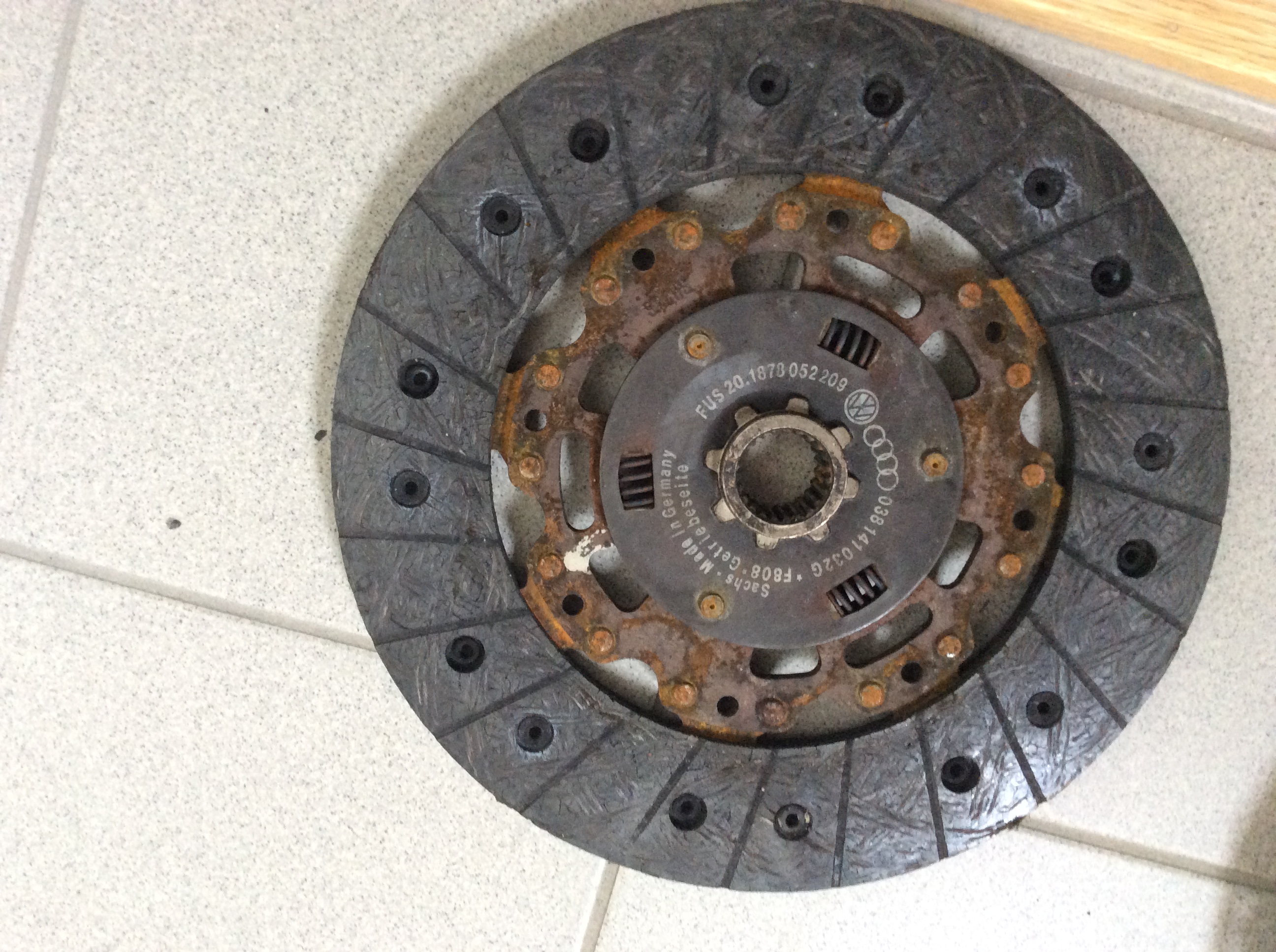

0laf Skrevet 4. juni 2017 Skrevet 4. juni 2017 (endret) Det pleier å stå på clutchen? På originalclutch er det som regel "getriebe seite" som betyr mot girkassen. Nå vet ikke jeg hva du mener med bakkeklaring, men noen bilder hadde kanskje hjulpet. Det er som regel den siden av clutchen som er flatest som skal inn mot svinghjulet. Det er en fordel å følge med på slikt når man tar ut de gamle delene. Endret 4. juni 2017 av adeneo
Vmellem Skrevet 4. juni 2017 Forfatter Skrevet 4. juni 2017 Når lamellene ligger på bordet kan jeg skyve skaftet av en kniv inn inder dem. Snur jeg lamellene er det minst 4mm klaring til samme knivskaftet... og ja jeg skulle virkelig inske at jeg fulgte med da jeg tok ned den gamle, men for mitt utrente øye så det først ut som at det ikke var noen forskjell.

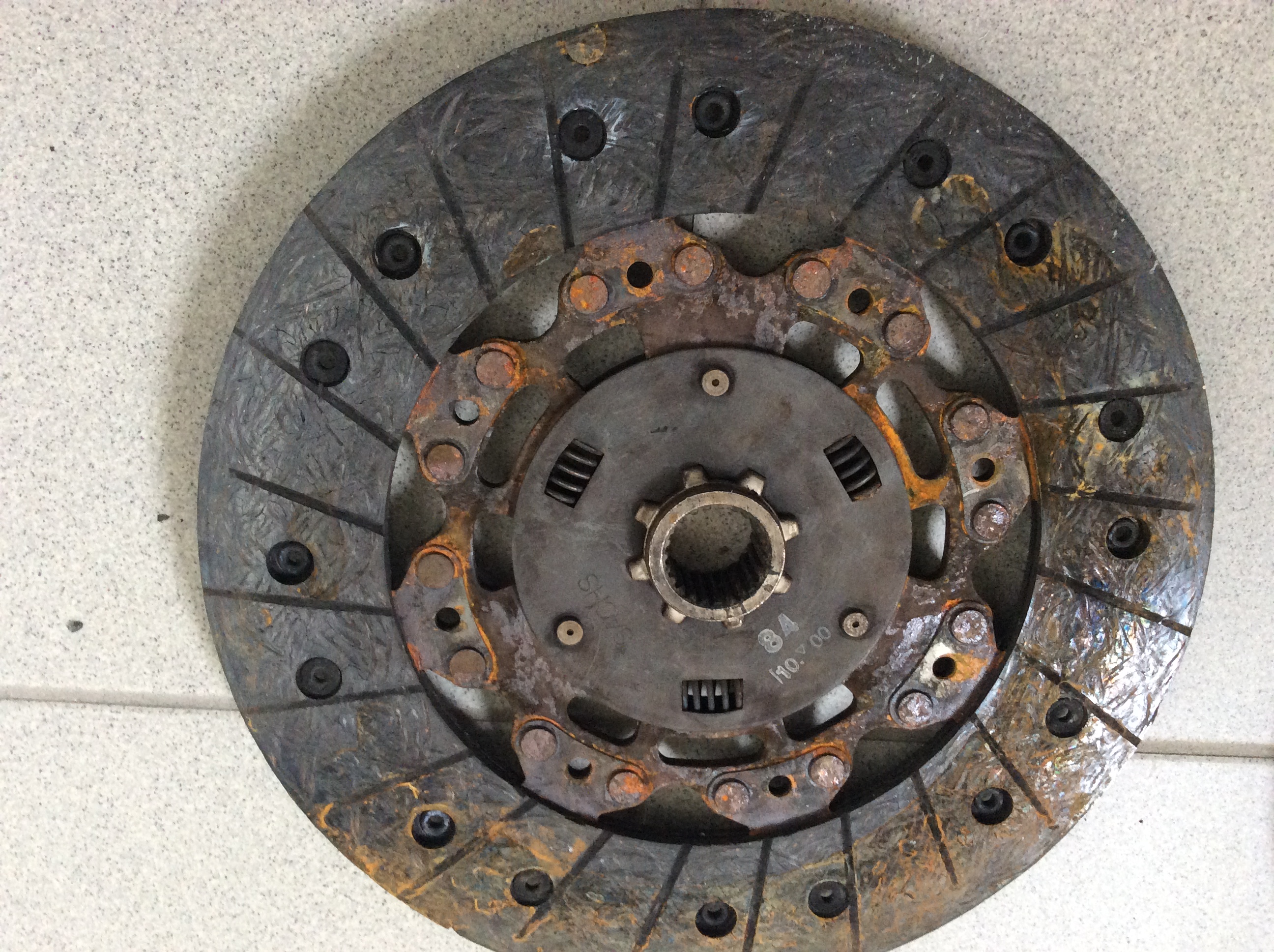

Habla Møberg Skrevet 4. juni 2017 Skrevet 4. juni 2017 Ingen merker på stålet som angir side? Hverken på ny eller gammel?
Vmellem Skrevet 4. juni 2017 Forfatter Skrevet 4. juni 2017 Ikke som jeg kan se. De hamle har noe mer tekst enn de nye, men ingen indikasjon på retning såvidt jeg ser.
0laf Skrevet 4. juni 2017 Skrevet 4. juni 2017 (endret) Den gamle originale clutchen din er jo klart merket. Som jeg skrev ovenfor, "getriebe seite" betyr inn mot girkassen. Endret 4. juni 2017 av adeneo

NoBo Skrevet 5. juni 2017 Skrevet 5. juni 2017 (endret) Når lamellene ligger på bordet kan jeg skyve skaftet av en kniv inn inder dem. Snur jeg lamellene er det minst 4mm klaring til samme knivskaftet... og ja jeg skulle virkelig inske at jeg fulgte med da jeg tok ned den gamle, men for mitt utrente øye så det først ut som at det ikke var noen forskjell.På det ene bildet sees en blå prikk på clutchlamellen. Kan gjette på at det er en indikasjon på "getriebe seite" som Adeneo nevner. Men for å være helt sikker, sjekk medfølgende dokumentasjon/leverandør/hør med der du kjøpte clutchen? 'Knivtesten' din, får du samme resultat med den gamle lamellen? Edit: 1. Har du forsikret deg om at den nye clutchen er ment å passe på svinghjulet som sitter der? Eks. at SAX svinghjul ≠ LUK clutch, hvis jeg husker rett. Litt usikker i forhold til originalt svinghjul. 2. Du sier ikke noe om hvilken modell, hvor gammel bilen er men hvis svinghjulet er av typen dobbeltmasse ville jeg ha byttet det også, hvis bilen har gått en del kilometer. Dobbeltmasse svinghjulene er kjent for å gå i stykker og kan ødelegge girkasse, motor ++ :/ 3. Utløserlager etc., skifter du det samtidig? Endret 5. juni 2017 av NoBo

0laf Skrevet 5. juni 2017 Skrevet 5. juni 2017 Igjen, dersom du ser på bildene av den gamle clutchen din, så står det helt soleklart "getriebe seite" på den ene siden, det er denne siden som skal mot girkassen. For å finne ut hvilken side av den nye clutchen som skal mot girkassen, så kan du bare se eller måle på den gamle, den bør jo ha samme "bakkeklaring" som du kaller det, som den nye osv. Svinghjul, trykkplate og thrustelager gir seg normalt av seg selv, å skal noe til å sette feil.
