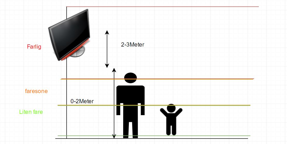

Er det noen som har peiling på lover /forskifter/regelverk i forhold til gjenstander som henges opp/fastmonteres -og hvilke fallsikrings forhåndsregler man må ta for montering.
Varierer etter  forskjellige  fallhøyder.
Jeg tenker om du skulle montere en tv/monitorer i en tipping hall/info tavler el. i forskjellige  høyder.
1: 0-1 meter  -Tv vegg, "bord" osv.
2: 1-2 meter -tv mount, osv
3: 2-3 meter -tv mount, info tavler, musems gjenstander osv
(se bilde)
Det er nok forskjellige lover og regler for sikkring ved fall høyde og i forhold til vekt.
Har prøvd å google, men er litt utsikker på de riktige søke ordene, men er det noen som kan evt, navn på forskifter /regler?
Senario: (vedlagt bilde) dersom uhellet er ute og ett tung fastmontert gjenstand/opphengt skulle falle ned å treffe en person/barn. Hvilke forskrifer ville gjendet for de forskjellige "sonene"(på bildet)
