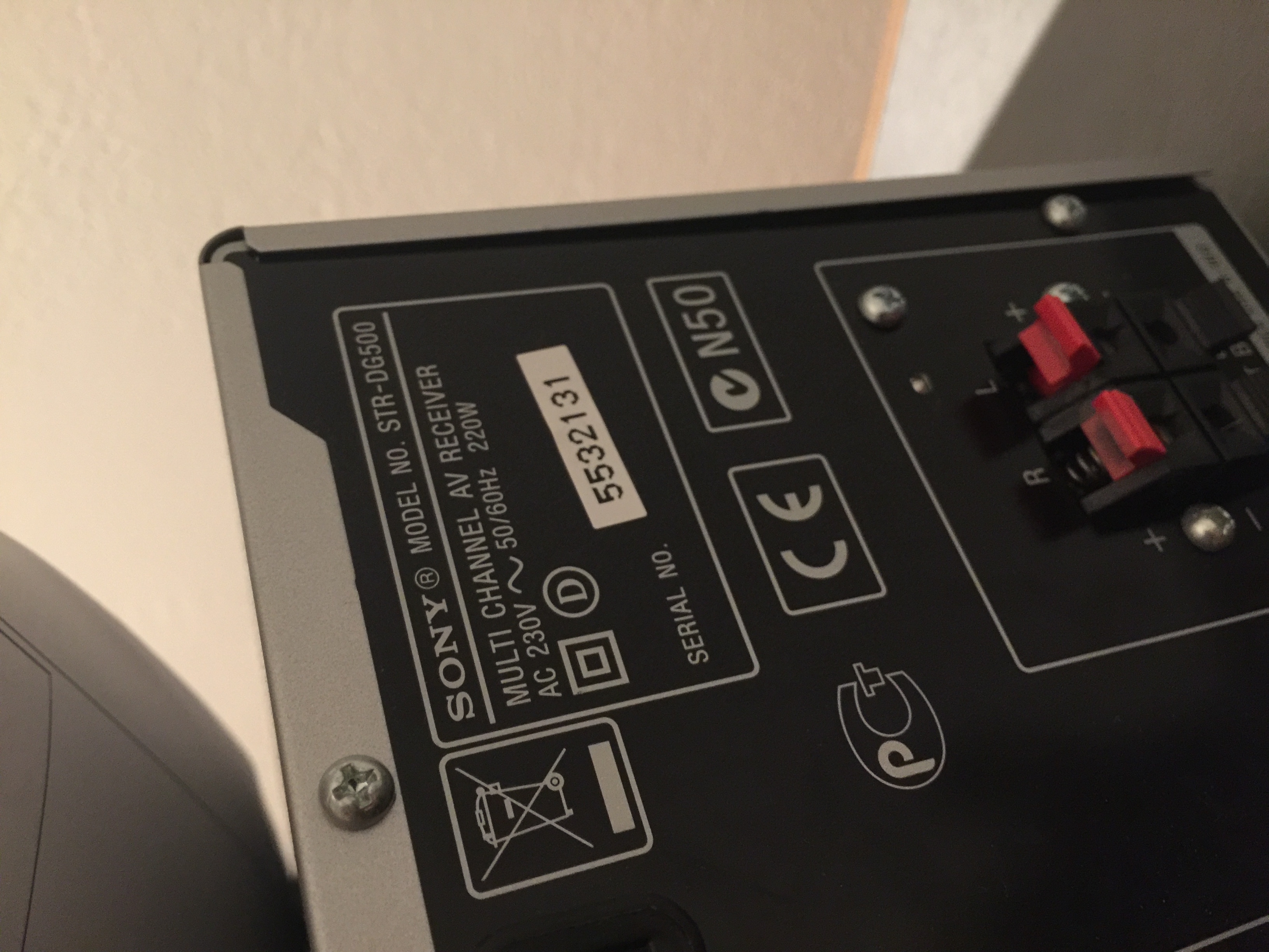

hakros Skrevet 19. mai 2017 Forfatter Skrevet 19. mai 2017 Vedlagt er et bilde med info om forsterkeren. Takk for gode svar! Hjelper meg veldig det dere kommer med av info! Jeg bruker bare 2-channel settingen på forsterkeren ettersom jeg kun har de to høyttalerne. Husker jeg testet forsterkeren for en stund tilbake og da mener jeg å huske at dersom jeg skrudde opp volumet så slo forsterkeren seg av. Tror ikke jeg hadde spesielt høy guffe heller, men mulig jeg ikke hadde koblet ledningene riktig. Anyways, burde denne forsterkeren kunne gi god nok effekt?
PatSharpX Skrevet 19. mai 2017 Skrevet 19. mai 2017 Nah, den der trekker ikke mer enn 220watt fra strømnettet og vanlig AB forsterkere har ca 60% virkningsgrad så her blir det ikke mye strøm igjen til hver kanal. Siden den også slo seg av så høres det ut som om den sleit litt.
hakros Skrevet 20. mai 2017 Forfatter Skrevet 20. mai 2017 (endret) Ok, så jeg bør sikte på en med 500+ watt? Edit: spørsmålet blir vel kanskje heller hvor mange watt jeg bør ha per kanal? Endret 20. mai 2017 av hakros
PatSharpX Skrevet 22. mai 2017 Skrevet 22. mai 2017 Man bør egentlig ikke henge seg så mye opp i antall watt. Men billige hjemmekinoforsterkere har en tendens til å smøre ekstremt tykt på når de oppgir dette i sine spesifikasjoner. Har du en stereoforsterker på 50watt så tror jeg det holder fint. Hva er budsjettet ditt, så kan jeg sikkert finne noen gode tips fra finn.no om brukt er greit, noe jeg absolutt vil anbefale.
AndersT2 Skrevet 23. mai 2017 Skrevet 23. mai 2017 Vedlagt er et bilde med info om forsterkeren. Takk for gode svar! Hjelper meg veldig det dere kommer med av info! Jeg bruker bare 2-channel settingen på forsterkeren ettersom jeg kun har de to høyttalerne. Husker jeg testet forsterkeren for en stund tilbake og da mener jeg å huske at dersom jeg skrudde opp volumet så slo forsterkeren seg av. Tror ikke jeg hadde spesielt høy guffe heller, men mulig jeg ikke hadde koblet ledningene riktig. Anyways, burde denne forsterkeren kunne gi god nok effekt? Forsterkeren gir 85W pr kanal i 8 ohm når den drives i stereo: Side 71: https://www.sony.co.uk/electronics/support/res/manuals/2662/26622581M.pdf Ser heller ikke ut til at den kan bi-ampes.
PatSharpX Skrevet 23. mai 2017 Skrevet 23. mai 2017 Det burde vel egentlig være mer enn nok for å drive høyttalerene ville jeg tro, men virker jo ikke sånn.
AndersT2 Skrevet 23. mai 2017 Skrevet 23. mai 2017 Kommer jo helt an på hva trådstarter mener med full kapasitet. Burte ikke være noe problem å få høy lyd med forsterkeren. Men for noen så er høyt nok, veldig mye høyere enn det andre syntes. Man kan jo heller ikke forvente at alle type høyttalere skal kunne spille like høyt heller. Å benytte disse på full styrke over tid med en kraftig forsterker blir det samme som å brenne opp spolene, og ødelegge utstyret. Gulvstående høyttalere til 2-3000,- tåler ikke all verden, og gir heller ikke all verdens lydkvalitet når man presser dem.
