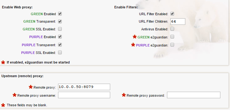

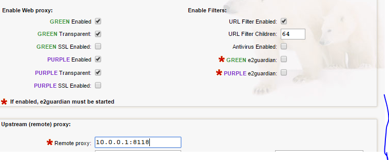

Lindsay Skrevet 24. april 2017 Skrevet 24. april 2017 Sånn ser smoothwall express ut med https/http. Med https må ekstern proxy benyttes (proxHTTPS) som er en python basert proxy, Finnes mange routere/firewalls som har ads blokkering
