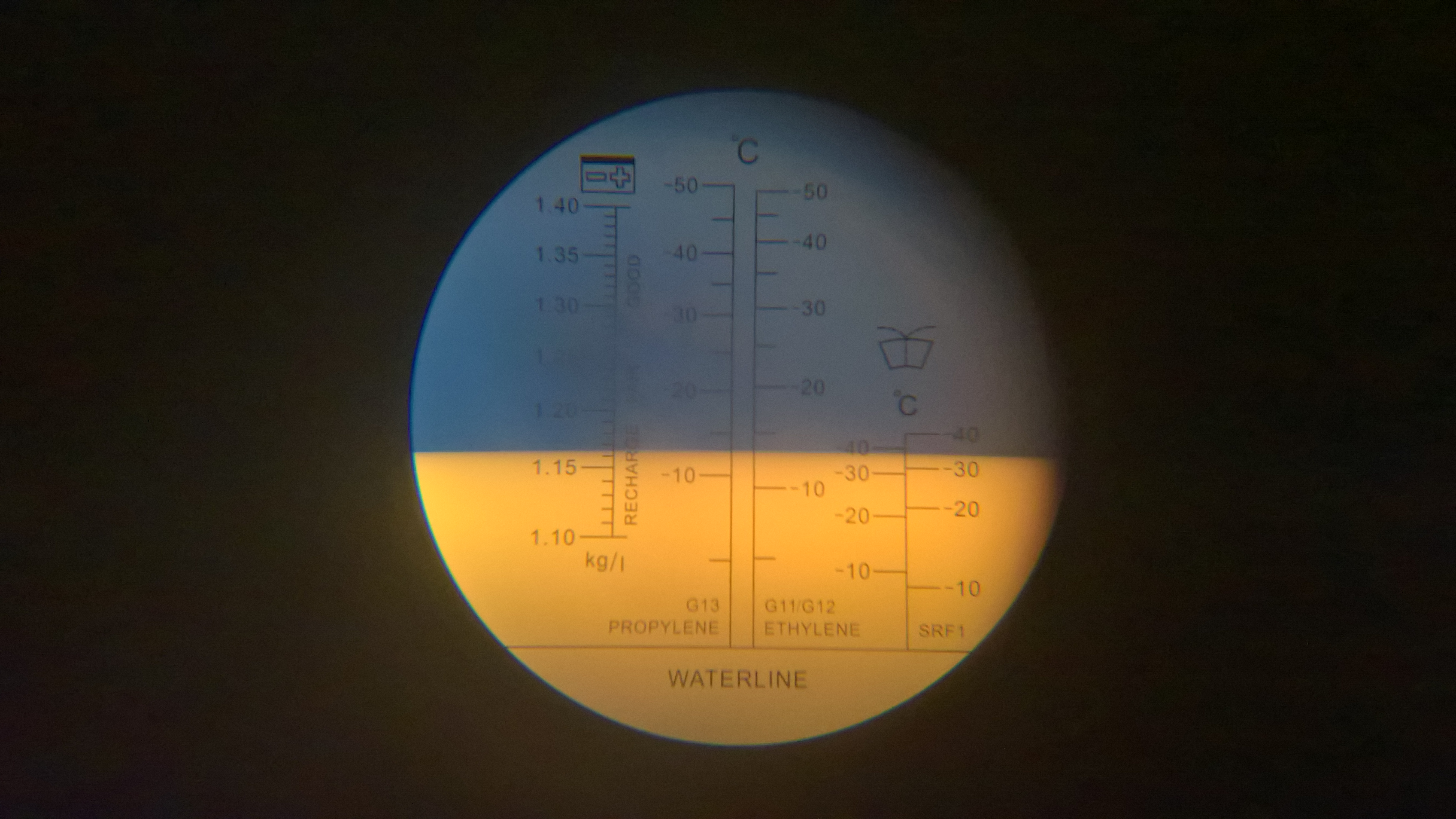

RRhoads Skrevet 7. april 2017 Skrevet 7. april 2017 (endret) Fant en H75 som ikke er i bruk lenger. Tappet væske av denne og brukte et refraktometer for å finne frostpunktet. Som dere ser er frostpunktet på ca. -13°C, noe som tilsvarer PG-blanding på ca 30%. Endret 7. april 2017 av RRhoads 1
RRhoads Skrevet 7. april 2017 Skrevet 7. april 2017 Tippe kan du gjøre i kiosken, her må du viteDu får lese det redigerte innlegget, så ser du at jeg ikke var langt unna da jeg tippet ca 1/3.
DuraN Skrevet 7. april 2017 Skrevet 7. april 2017 Tippe kan du gjøre i kiosken, her må du viteDu får lese det redigerte innlegget, så ser du at jeg ikke var langt unna da jeg tippet ca 1/3. Corsair er jo også de eneste som har oppgitt at de bruker destillert vann iblandet glykol. De nye har frostpunkt på -20C, ser jeg.
RRhoads Skrevet 7. april 2017 Skrevet 7. april 2017 (endret) Tippe kan du gjøre i kiosken, her må du viteDu får lese det redigerte innlegget, så ser du at jeg ikke var langt unna da jeg tippet ca 1/3. Corsair er jo også de eneste som har oppgitt at de bruker destillert vann iblandet glykol. De nye har frostpunkt på -20C, ser jeg. -20 er omtrent 35%. Endret 7. april 2017 av RRhoads
