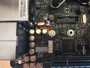

wacz Skrevet 26. mars 2017 Forfatter Skrevet 26. mars 2017 Kan se om jeg får lastet opp noen bilder i morgen. Klarer ikke helt å skjønne hva jeg skal ha koblet feil, men det er jo første gangen jeg gjør dette. Det er strøm både til hovedkort (24 pin) og til CPU (4 pin). Jeg har vel ikke gjort ALLE tenkelige tiltak når det gjelder statisk elektrisitet. Brukte ikke armbånd, men var bort på noe metall mer eller mindre hver gang jeg hadde tatt på noe annet. Hovedkort ble montert oppå esken den kom i, med den posen kortet lå i under. Har i ettertid lest at den visstnok kan lede strøm likevel, så test utenfor kabinett ble gjort rett på esken. Måtte bruke overraskende mye kraft for å få låst fast RAM. Faktisk syns jeg den nye løsningen hvor det kun er lås på den ene siden ikke funker særlig bra i det hele tatt. Har sjekket under hovedkortet, og det virker å være noen ganske robuste metallpinner på endene av RAM-sporene. Det virker ikke som de har bøyd seg eller noe sånn. CMOS-batteriet er limt fast på baksiden av den ene nettverksporten (hvor den ligger inni noe gummi, og det går en ledning til hovedkortet), og jeg vet egentlig ikke helt hvordan jeg skal få den av/ut uten å risikere å ødelegge noe annet. Kabinett har innebygget spacere, så hovedkortet skal strengt tatt aldri har vært i kontakt med kabinettet på noe punkt. Sjekket at det var mellomrom under hovedkort før jeg satt i strøm første gang. Jeg også mistenker RAM, mest fordi det hadde vært det enkleste å bytte ut. Tenker jeg bestiller noe som står på support-listen neste uke og krysser fingrene for at det fikser biffen. Har prøvd å finne ut om hovedkortet er veldig kresen på det, men har ikke funnet annet enn at div. andre kort fra Gigabyte er det. Kommer med ny oppdatering senere.

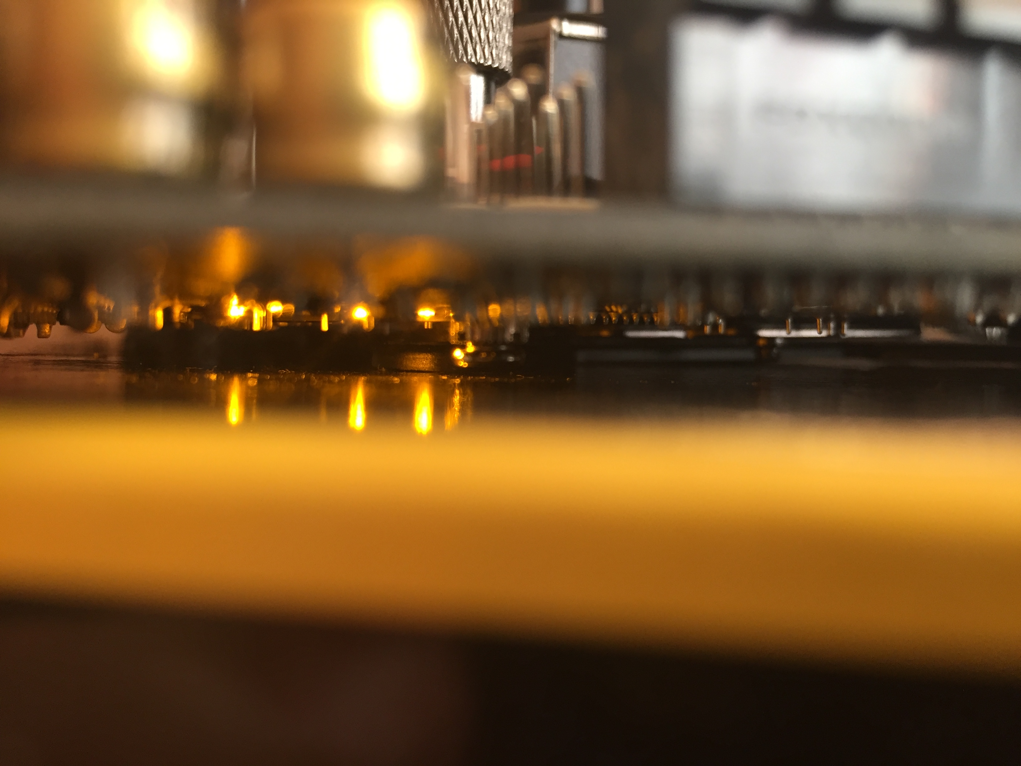

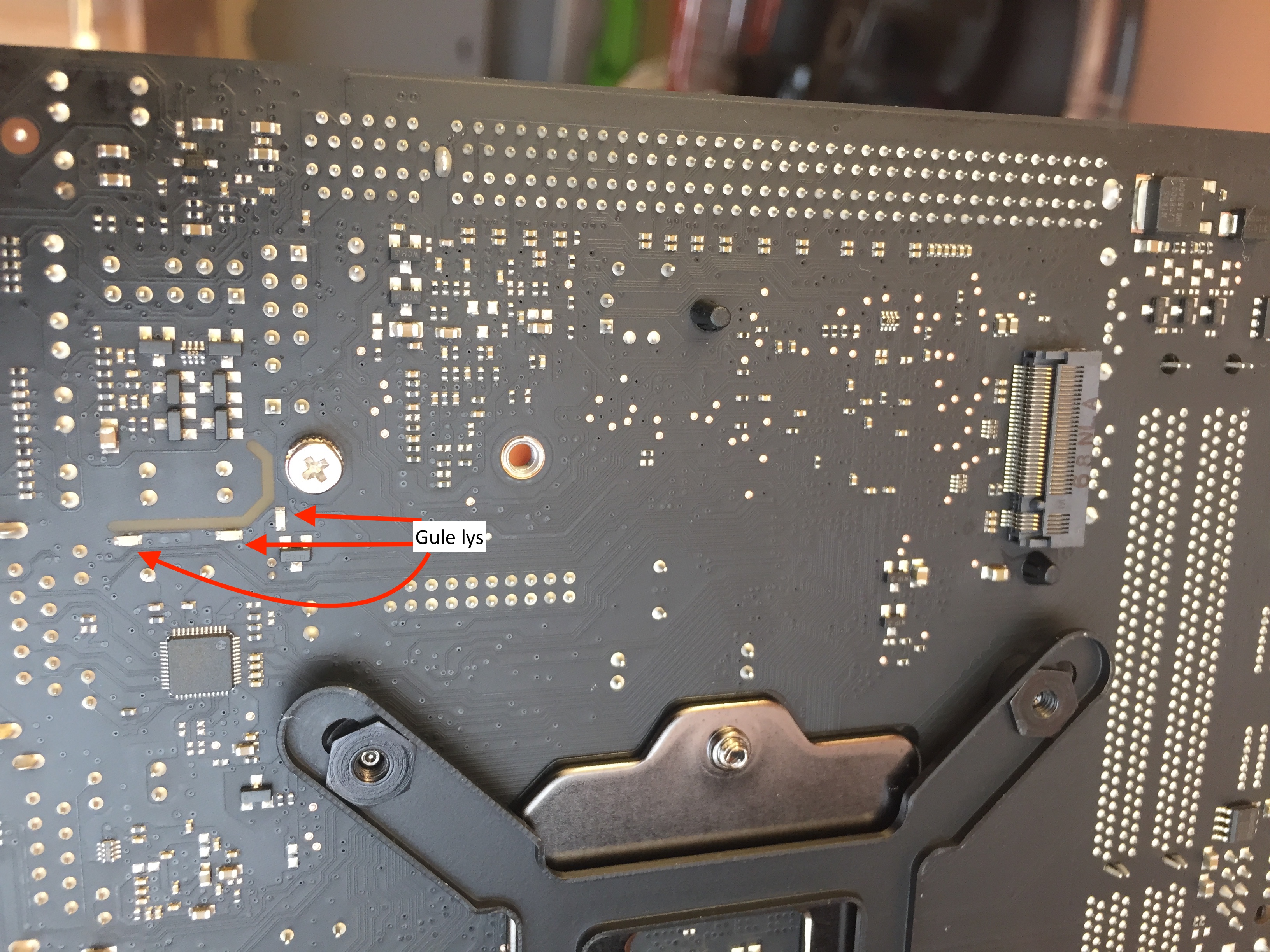

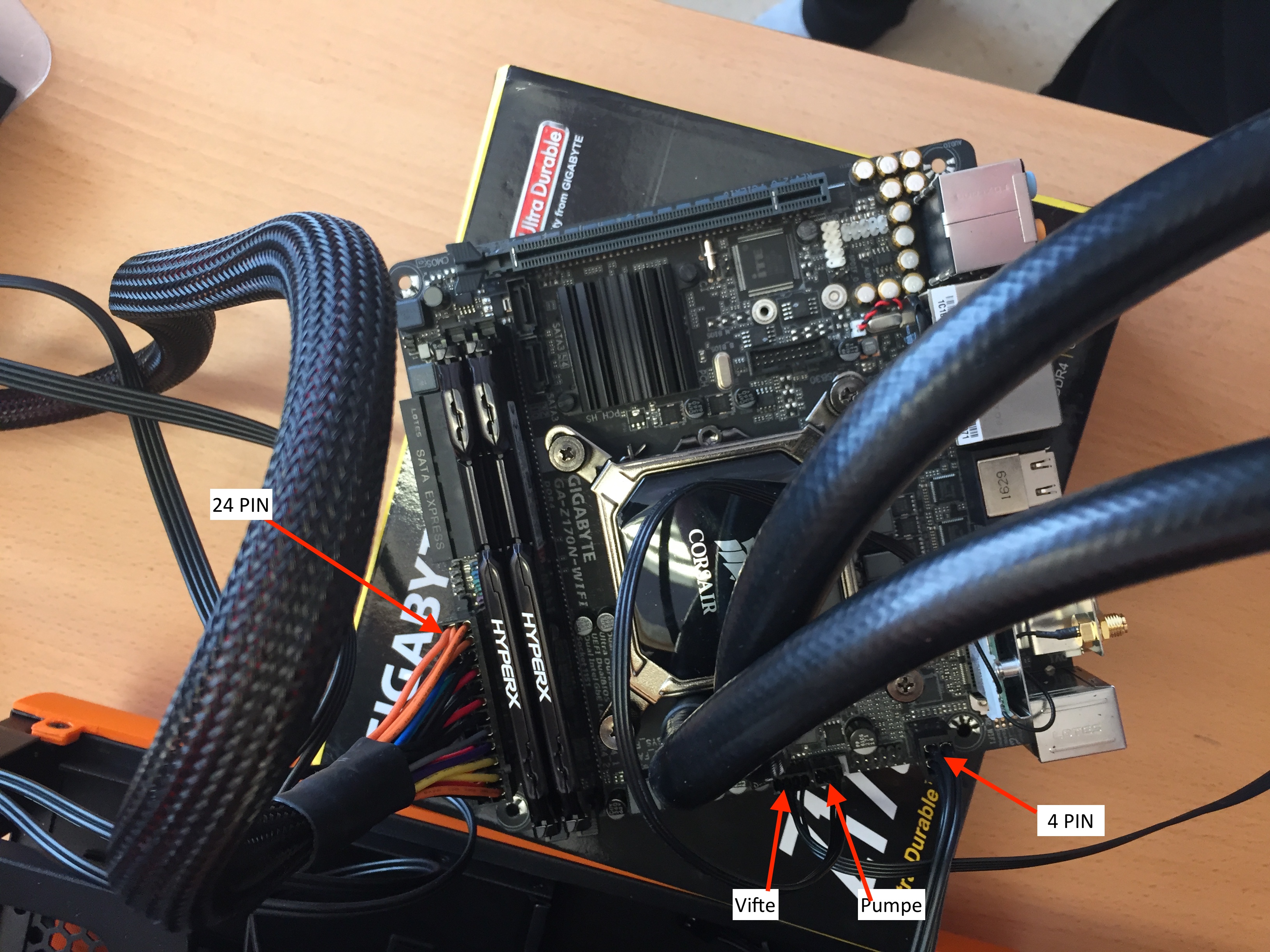

wacz Skrevet 29. mars 2017 Forfatter Skrevet 29. mars 2017 Nytt RAM hjalp dessverre ikke Prøvde begge i både spor 1 og 2. Det er vedlagt noen bilder. Det kan virke som det gule lyset kanskje alltid er ment å være på? Det er i hvert fall inne i en slags linje rett bak nettverksport og lydporter. Viser seg at det er tre slike lys når jeg ser under.
Hårek Skrevet 29. mars 2017 Skrevet 29. mars 2017 De lysene er bare til pynt. Spec: "High Quality Audio Capacitors and Audio Noise Guard with LED Trace Path Lighting" 1
